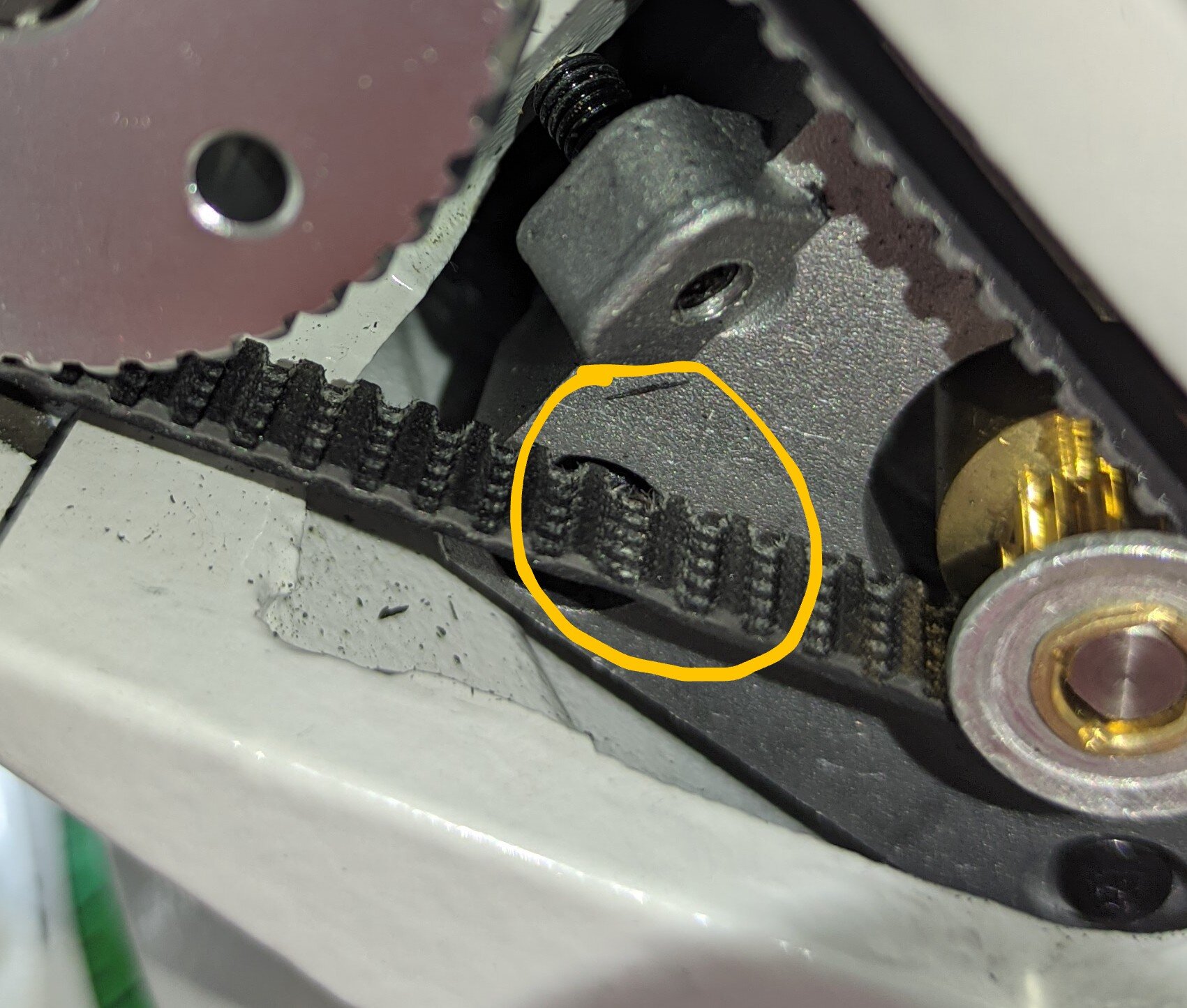

Bon voici le problème en question vu a une vitesse plus lente.
On voit bien que la courroie saute. Cf vidéo
Elle saute du petit pignon à un endroit où il semblerait que les "dents" de cette courroie soient légèrement plus espacées
Cf photo.
C'est ce qui génère ce bruit.
Que faire? Tendre la courroie ? Remplacer la courroie ?
Ne connaissant pas cette monture, je vais peut-être être à côté de la plaque. Cependant :
Les deux courroies sont-elles du même modèle ?
1A) Si oui, inverser les courroies et voyez où se situe maintenant le problème. S'il a suivi la courroie, c'est elle qui est en cause. Si le problème persiste sur l'axe DEC, alors la cause est sur la mécanique, la transmission ou le moteur.
2A) Si non, essayez momentanément de fabriquer une courroie avec un morceau de bas nylon (de réforme) . Pour cela découper une longue bande que vous allez enrouler sur elle même de manière à former une courroie légèrement plus petite que votre courroie actuelle. Cinq à six tours devraient convenir. Vous pouvez faire ce montage en utilisant de la colle cyano pour coller le premier et le dernier tour en tachant que ces collage soient diamétralement opposés.
Montez cette courroie de fortune à la place de la courroie officielle et observez ce qui se passe.
1B) Si le problème à disparu, le problème vient de la courroie officielle.
2B) Si le problème persiste, l'origine doit être lla mécanique, la transmission ou le moteur.
En observant la photo de votre courroie, on est tenté de l'incriminer. Le pas de l'un des crans est différent des autres et parait érodé sur l'un des côtés, ce qui n'est pas normal. Avez-vous essayé le montage qui consiste à retourner la courroie dans le plan vertical, ce qui amène à la faire tourner à l'inverse de la situation actuelle et de voir si l'érosion de la courroie se manifeste en face. Que constatez-vous ?
Enfin puisque votre monture est récente, elle doit être encore sous garantie. Le vendeur aura alors à vous trouver une solution.

Quand j’avais acheté mon Az EQ6, Pierro Astro avait changé une courroie parce qu’elle était mal formée. Le mieux serait donc que soit tu rachètes une courroie pour la remplacer, soit tu contactes ton vendeur pour faire jouer la garantie.
