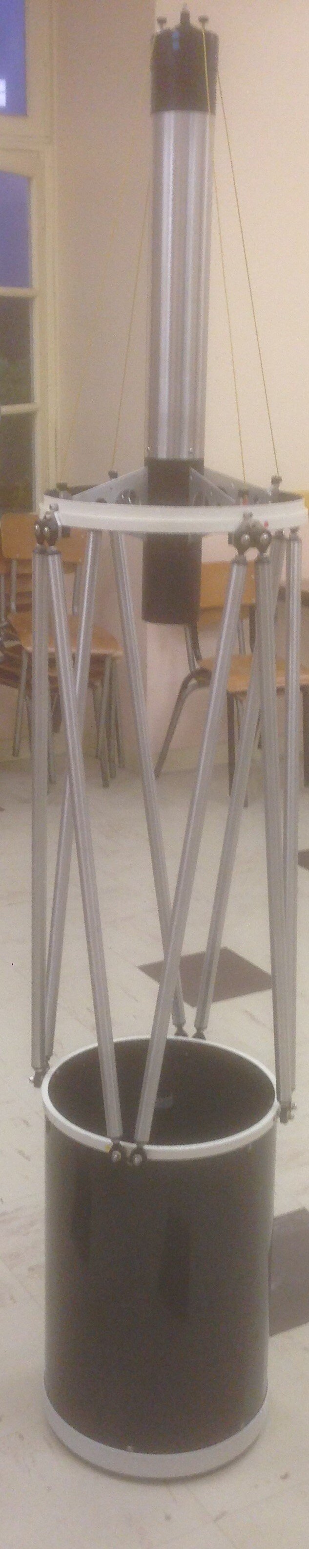

Dans mon club on vient d'avoir un télescope de type Grégory d'une focale de 9m, sans monture et avec un anneau  :
Comme dans l'état il sera limité aux planètes et qu'il faut trouver une monture pour utiliser l'anneau. Ca me parait  une mission difficile
de trouver/fabriquer une monture pour supporter le poids de le bête.
Je pense que le plus simple est de le faire revenir à sa forme d'origine de type Newton 350, ca nous fera le plus gros diamètre du club.
Et Pour ca il faut :
- fabriquer une cage de miroir secondaire comme ici :
http://astro.dob.free.fr/index.php/construction-t400/realisation-cage
Egalement ici https://www.zesly.net/articles/making-of-250-strock-dobson/
Ou alors ajouter une pièce pour fixer le porte-oculaire, ca me parait plus facile.
Qu'en pensez-vous?
Pour la monture on pense fabriquer un Dobson.
Merci pour toute réponse

je me souviens avoir observé dans ce telescope aux NAT il y a 3 ou 4 ans, vraiment atypique, vraiment interessant, image de jupiter très stable. Mais dans mes souvenirs c'etait un 250 et pas un 350mm.
 si vous refaites les modifications de structure, il faut refaire le rocker et la cage secondaire, autant conserver uniquement le miroir primaire et refaire une structure complète.
je comprends les contraintes relatives à un club, qd vous ferez la modification ne jeter pas la partie gregory, c'est rare.
yannick
Modifié par yannick78
Je pensait garder le rocker il y a aussi l'idée de découper un bout de 20 cm du tube en bas, pour faire la cage du secondaire surtout que l'anneau du haut s’emboîte dans la tube (ancienne pièce du tube d'origine), mais  je ne suis pas sur que le tube se coupe facilement.
Il faut aussi peut-être faire attention que le miroir primaire est percé au centre par une ouverture d'un certain diamètre.
Même si c'est dans la zone d'ombre du miroir secondaire, il faudra peut-être un secondaire plan assez large pour la transformation en télescope Newton.
En effet oui, au bout du tube supérieur (environ 80mm) il y a un miroir secondaire, il suffit donc de prendre un miroir secondaire de petit axe de 80mm.
très ballot que de transformer ce bel engin en un truc infiniment plus classique, même si c’est plus polyvalent.
Cet engin est très convainquant en planétaire
Pourquoi ne pas le garder, et se faire un autre instrument à côté ?
Il y a 8 heures, Haukka a dit :
un Grégorien ne coure pas les rues... dommage de le "rétrograder" en Newton
Je suis bien d'accord. Tout l'intérêt d'un club est d'avoir accès à du matos qu'on n'aurait pas soi-même.
Toutefois, le problème reste entier : quid de la monture ?...
