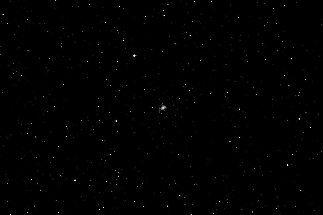

Je viens seulement de commencer sur Siril donc le mode manuel ce ne sera pas pour tout de suite 😄 J'ai donc copié 2 fois le Master Flat comme l'a suggéré Ryo un peu plus haut et l'empilement a bien fonctionné.

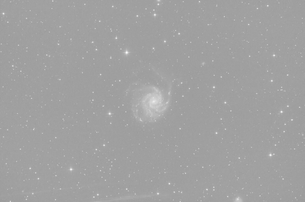

Cependant, je pense qu'il y a quand même un soucis quand je fais l'auto ajustement et que je regarde ce qu'il se passe dans le canal RVB.
Je devrais avoir un gradient vert mais cette couleur ?🤔 Il me semble qu'il y a un problème dans le canal vert mais je ne comprends pas trop pourquoi (je suis bien en RVVB dans le motif de Bayer).

il y a 20 minutes, cboillo a dit :
Normalement l'étalonnage par photométrie devrait régler ce souci.

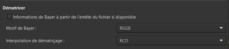

J'ai trouvé le soucis, l'entête de mes fichiers FITS est fausse. Il est en GBRG alors qu'il devrait être en RGGB. Et comme cette option était cliquée, il prenait les infos de l'entête et non de l'option que j'avais choisie.

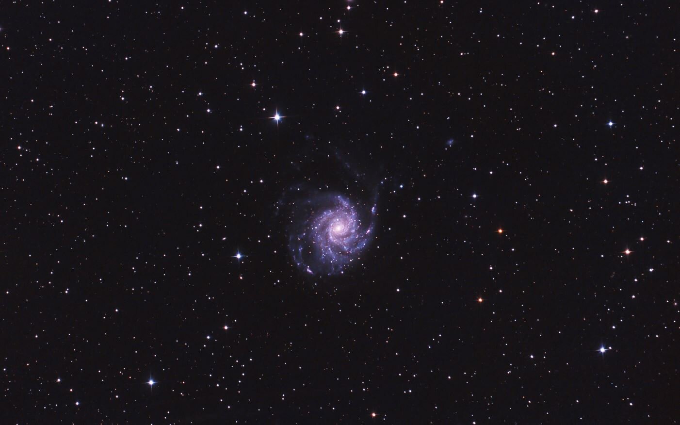

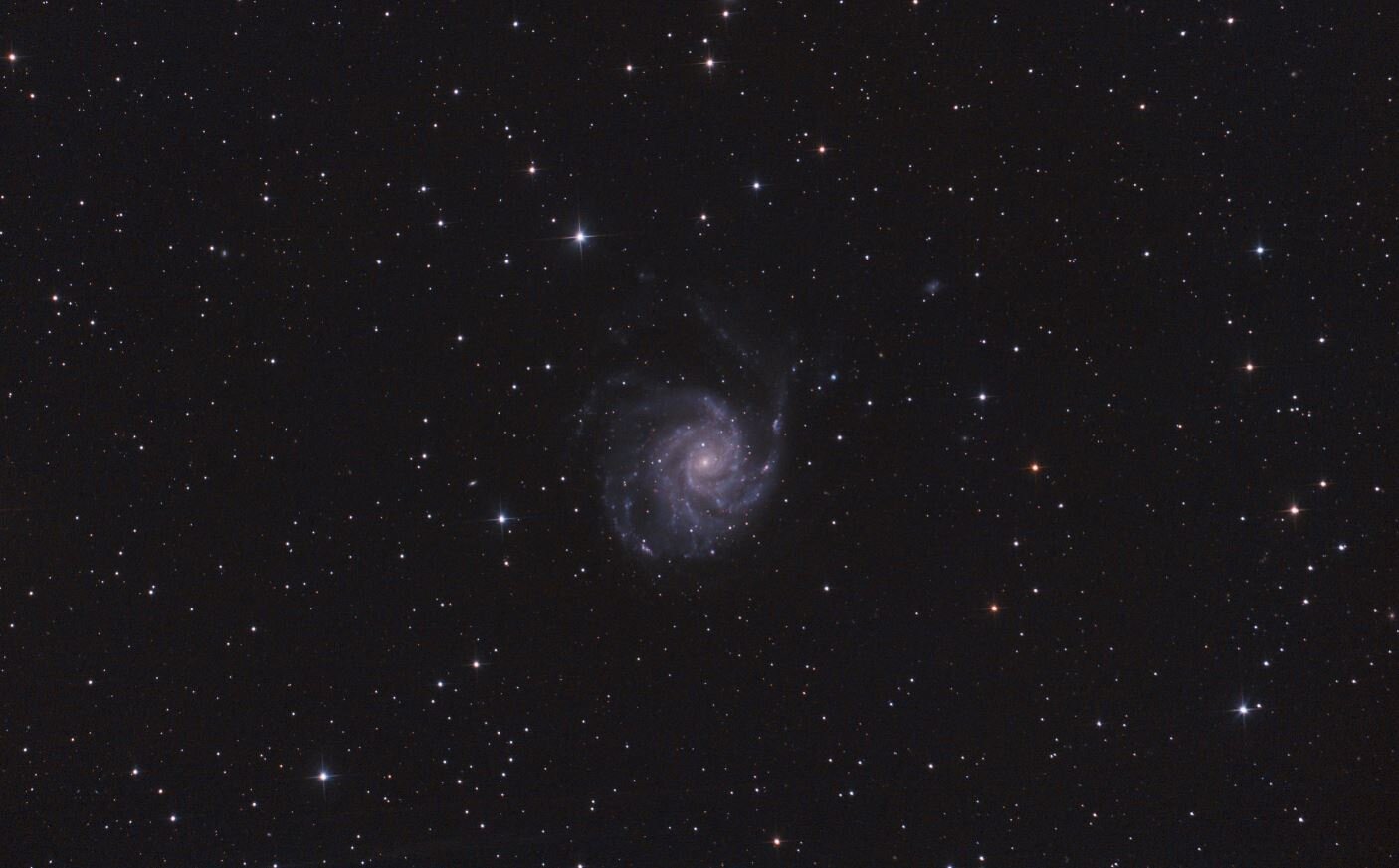

Bon, je viens de terminer le traitement dans Siril, ça ne m'a pas l'air pas trop mal pour une première (merci @Colmic pour le tuto !)
Dès que le ciel se dégagera, je prendrai des flats et darks individuels et je les traiterai directement dans Siril pour voir si ça fait une différence.
Merci à tous pour votre aide.
Edit : et plus bas, après une retouche rapide dans PI.
