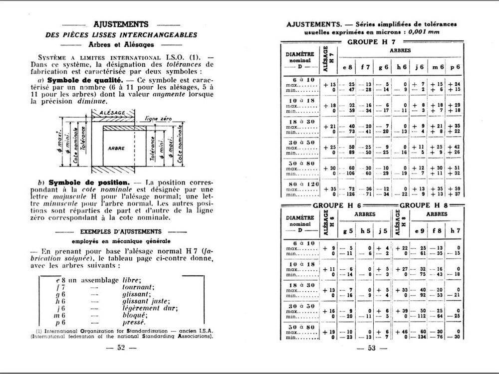

Effectivement Takahashi travaille avec les méthodes qui donne la plus haute précision :
- moulage au sable
- rectification à 20um (alésage de précision)
- ajustement pour la dilatation des optiques.
C'est la façon dont on doit travailler pour obtenir la précision requise et la stabilité optique des équipements "de qualité".
Il n'est pas possible de dépasser le niveau "bon" sans cela.
