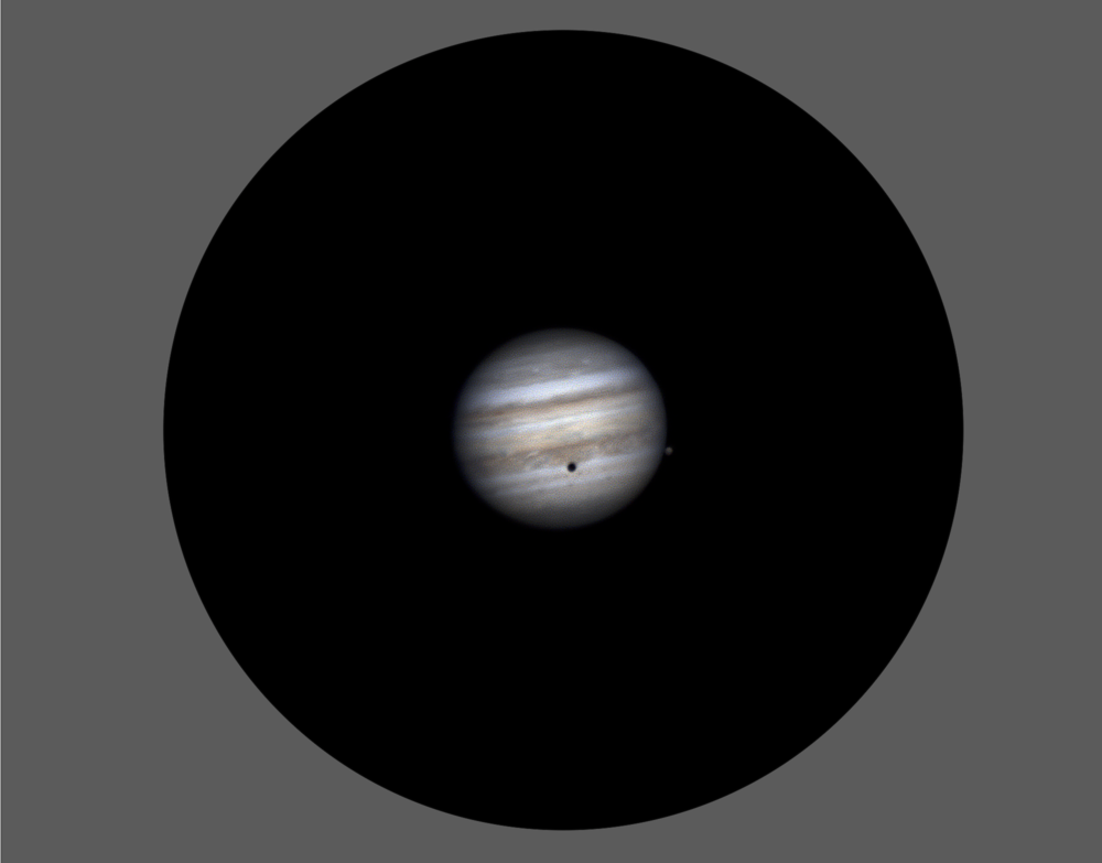

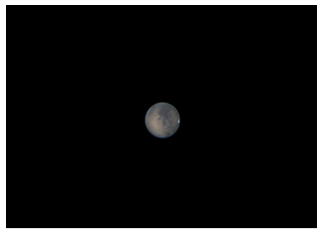

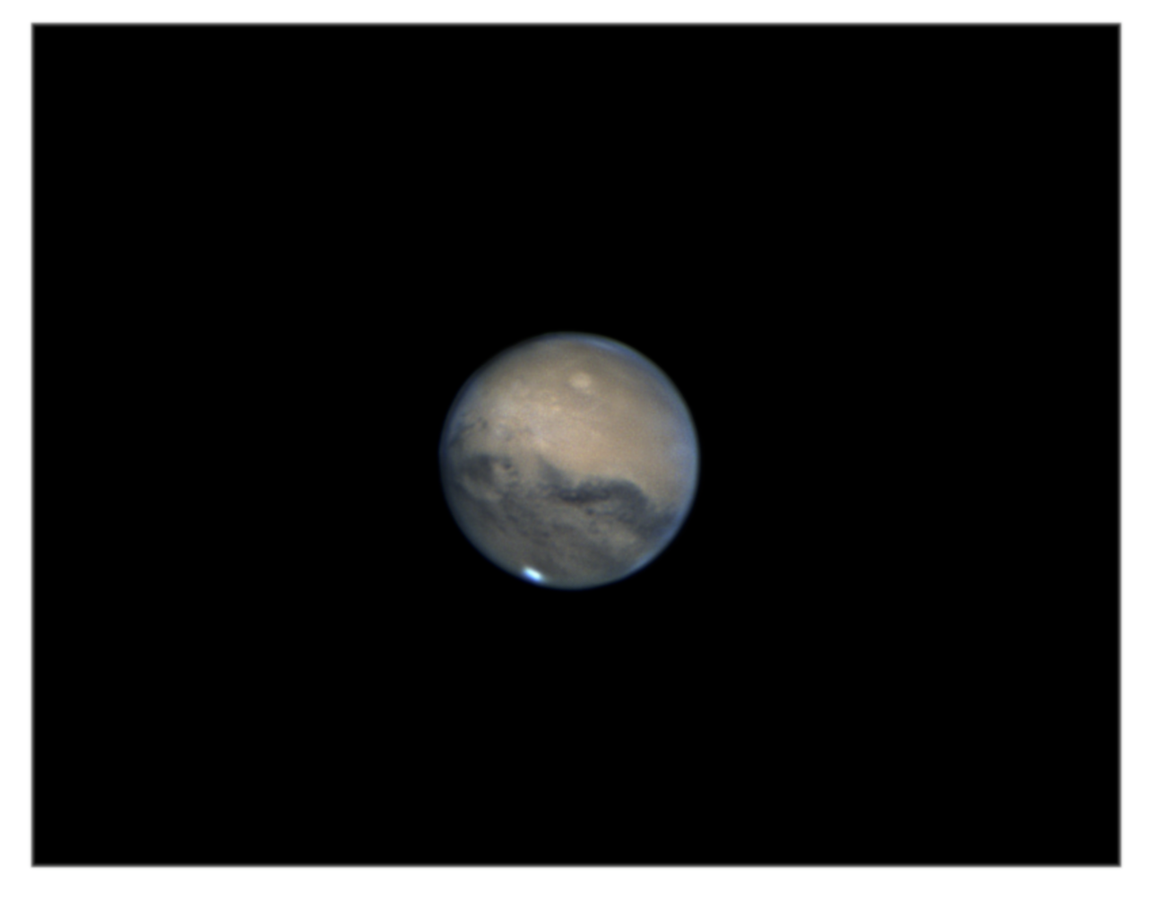

En terme de photo planétaire, le C11 est bien performant. Un vrai régal, mais la FC100 n'est pas en reste crois-moi :  ci-joint les deux premières photos prises au SCT280mm et la dernière prise à la FC100 (avec deux Barlow X2 + X3  = X6 !), ça vaut un long discours :
1075046652_JupiteretclipsedeGanymde.thumb.png.b4e97649423621e8cbf2bd6d85b76b32.png.dd12f1fd0396c1db189bb560a832f2a3.png
305950306_Capturedcran2020-10-1201_46_26.thumb.png.9a4e33b87a7cabc30736e3468e98d9e6.png.5e331df3591bc1764d5feca7d67fc9cc.png
800912995_Capturedcran2020-10-1908_18_19.thumb.png.b678dd49b4f988e6b5201713aaeba63f.png.dffd5f9df2daa0fb9722ede579edb40d.png
