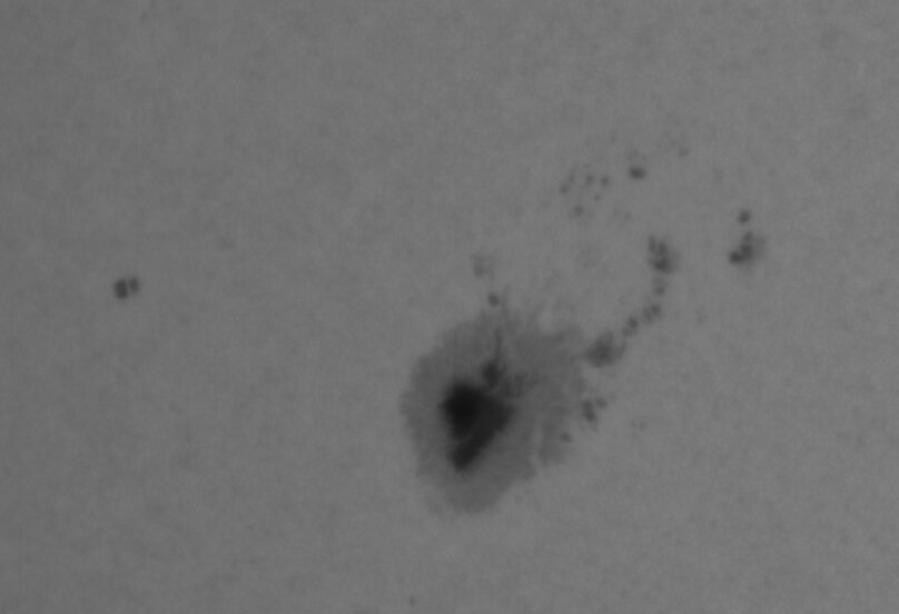

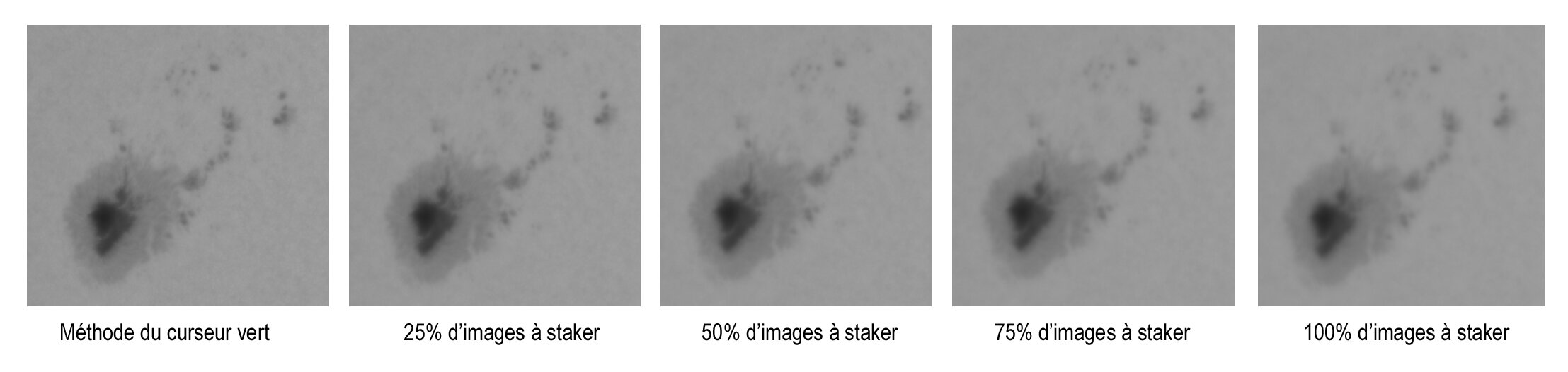

Là où je faisais mal était dans le nombre correct d'images à empiler. Voici des résultats en image à partir du même film .ser faites à différents pourcentages d'images à empiler et une faite avec la méthode de faire glisser le curseur vert du graphique de qualité obtenu après analyse du film (la barre verte sur la gauche du graphique) et de la positionner à l'endroit ou la courbe verte croise le trait bleu qui indique les 50 % au milieu du graphique. Cette action fait que l'on peut voir dans le menu "Frame View" (à droite du curseur "Frame" qui fait défiler les images) le nombre de bonnes images à indiquer dans le menu "Number of frames to stack".
Les différentes images brutes non retouchées :
1946324341_comparaisonsdesmthodes-imagesbrutesWA.thumb.jpg.b0fd350240faaf2c680b1c56185c6307.jpg

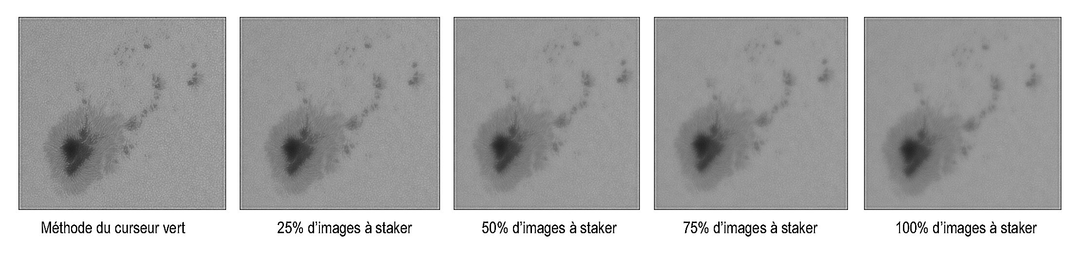

Images dans lesquelles j'ai mis un filtre dans Photoshop (pour mieux voir la différence) pour accentuer la netteté (filtre netteté optimisée à gain 500 - rayon 2 - flou gaussien - plus précis coché)  :
839828801_comparaisonsdesmthodes-imagesbrutesWAnet.thumb.jpg.662cf1081fe132d19e941c5238633a6a.jpg
On peut donc voir que la 1ere image est beaucoup plus "détaillée" que celle avec 100% des images empilées.
(je ne parle pas de préférer l'une ou l'autre, n'est ce pas, mais à voir la différence en comparant les 2 images. Certains préféreront peut être celle à 100% qui, il est vrai, est plus "douce". Moi je préfère celle avec la méthode verte qui est plus "dure")

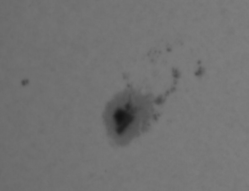

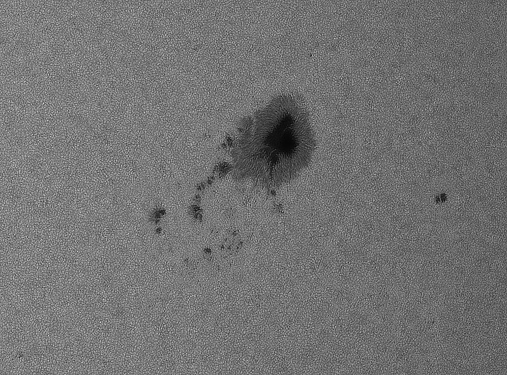

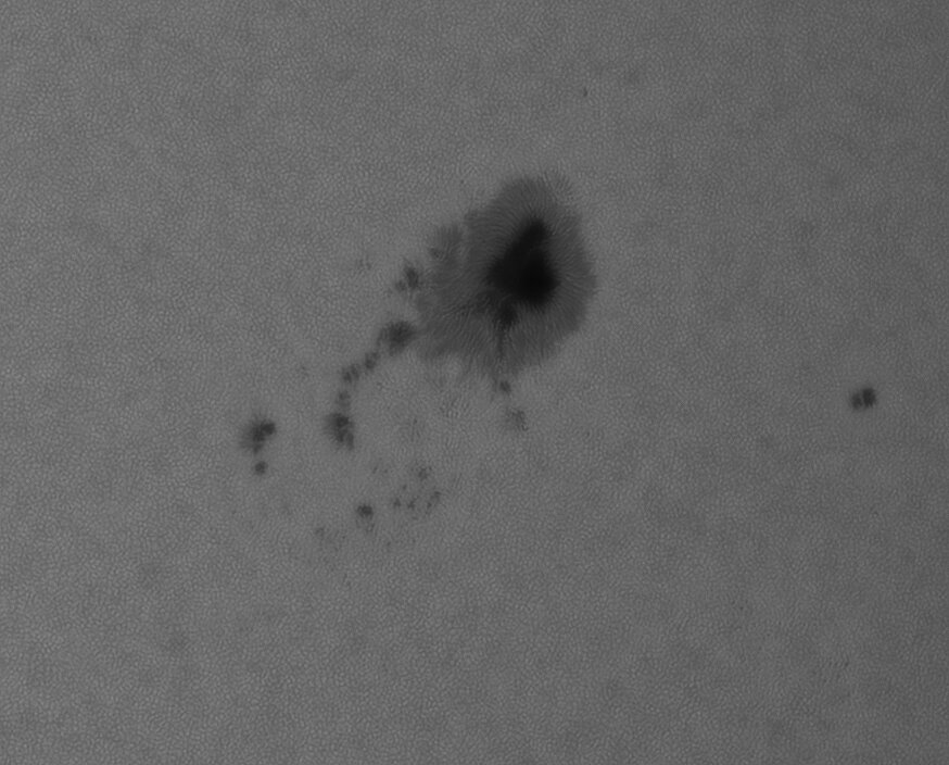

Version HD de la 1ere image avec la méthode du curseur vert et celle avec 100% des images empilées pour mieux voir (filtre "netteté optimisée" effectué dans Photoshop):
- méthode du curseur vert en HD :
- 100% des images empilées en HD :
Bref, le film .ser utilisé comportait 150 bonnes images selon la méthode du curseur vert et moi, je mettais 50% sur tous mes films .ser : grosse erreur !

Update je rajoute les brutes des HD :
- méthode du curseur vert en HD brute :
- 100% des images empilées en HD brute :
