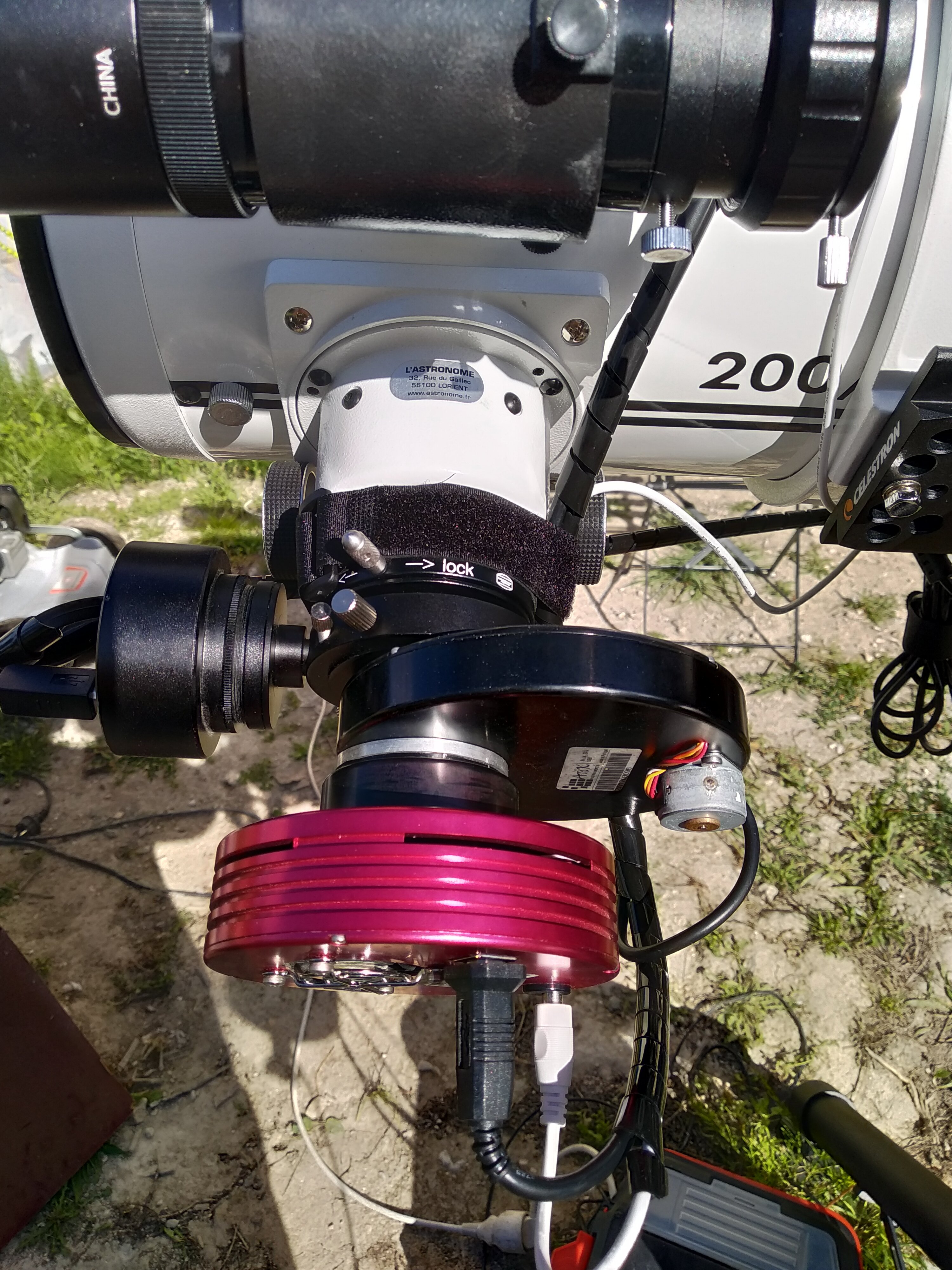

Le tout pour faire de l'imagerie à la CCD avec une 314L+ sa RAF atik EFW1 + DO comme sur l'image :

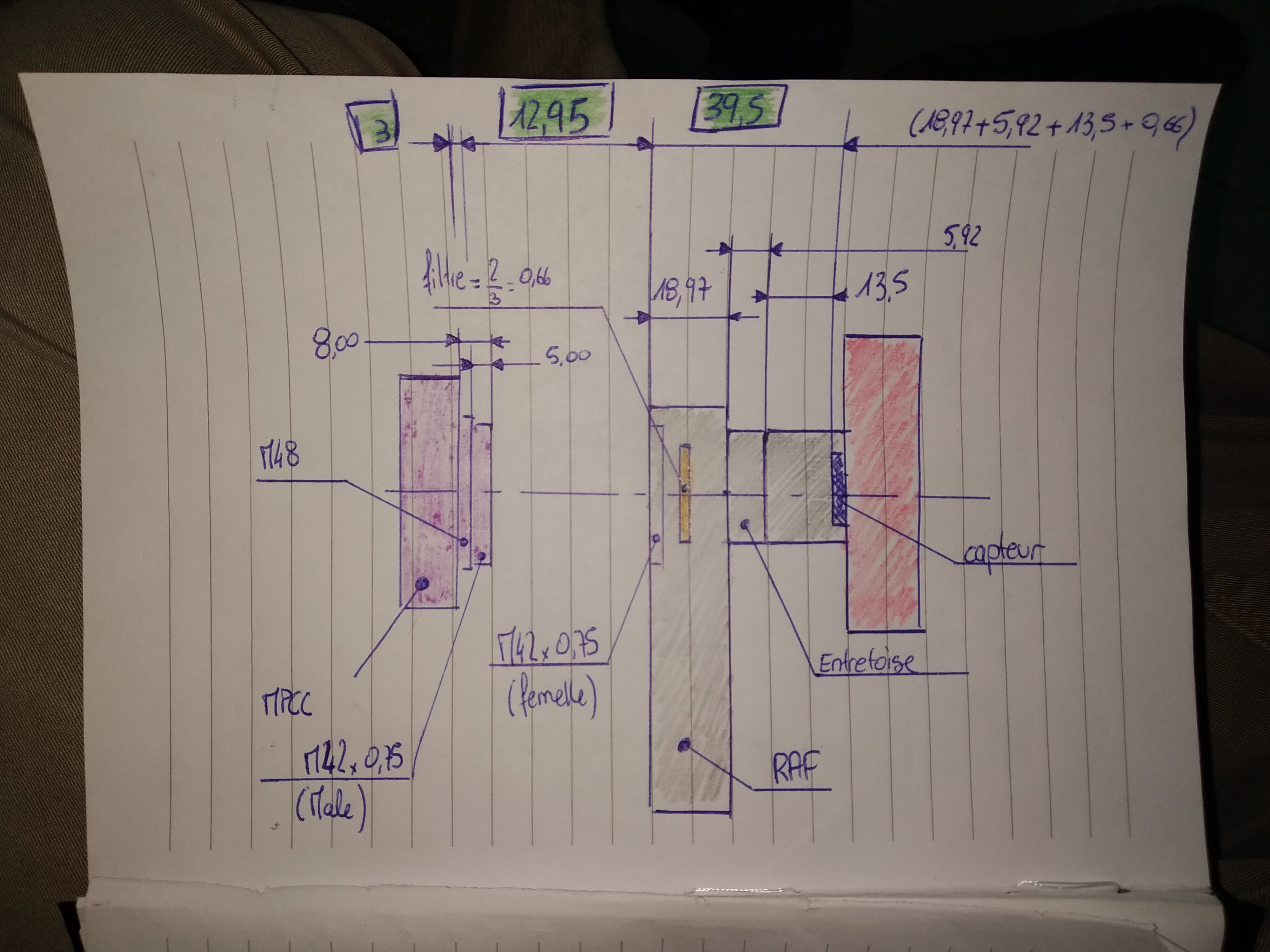

J'avais également fait un petit croquis avec les côtes des différents éléments (sans le DO:
Mes questionnement concernent les personnes qui auraient approximativement le même set-up...
Déjà, la MAP sera t-elle possible sans modification ? Sur mon ancien Perl (200/1000) ça passait mais ric rac...
Ensuite, quelle bague permettrait de visser directement le correcteur de coma directement sur le PO
Et qu'elle bague rotative très fine pourrait aller pour réaliser le cadrage (en M48)? Et surtout, est-ce que tout cela pourrait tenir dans le backfocus de ~ 55mm donne par le correcteur ?

il y a 48 minutes, Justino21m a dit :
le serrage est suffisant pour le poids de la CCD + RAF + DO
Cam refroidie + raf + DO + correcteur aucun pb, le tout la tête en bas
Il y a 4 heures, Justino21m a dit :
Merci @gehelem :)
Et ça n'a pas tendance à mettre le train imageur de travers ? C'est ce qui me fait un peu peur car le correcteur est long et pesant... 😕
Justin
encore jamais été confronté à ça ...
du moment que tu plaques bien le correcteur sur la bague  avant de serrer
de toutes façons c'est un million de fois mieux que le truc livré sur les PO Skywatcher (serrage par deux vis qui viennent mâcher le corps du correcteur, beuark)

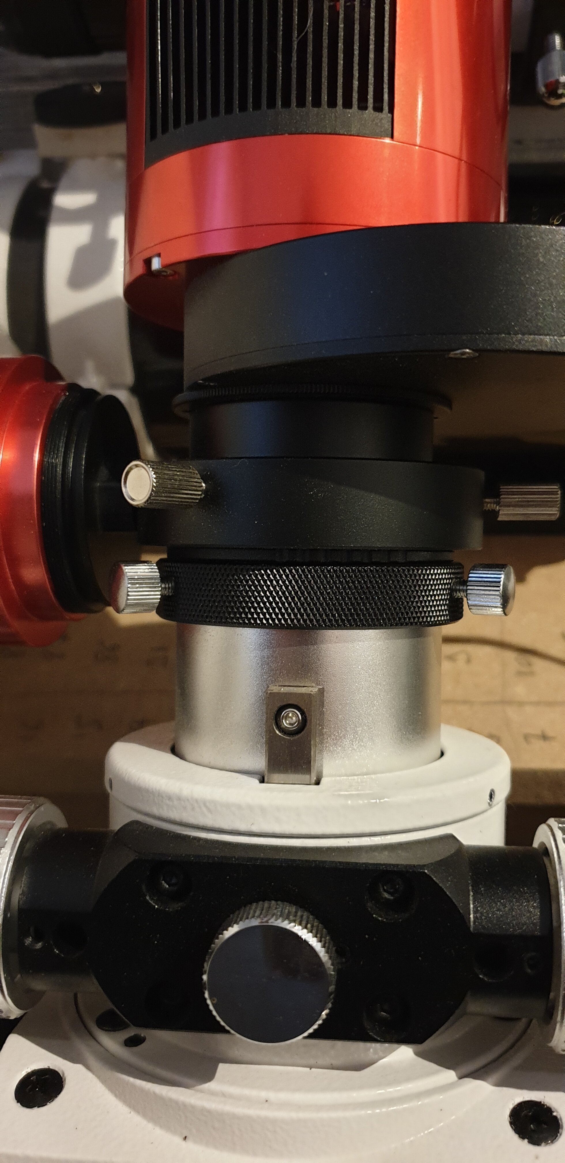

Le 04/07/2021 à 11:09, gehelem a dit :
Hello
Déjà il te faut ceci
https://www.pierro-astro.com/materiel-astronomique/accessoires-astronomie/mise-au-point-focus/fixation-a-serrage-annulaire-pour-porte-oculaire-skywatcher_detail
Et accessoirement il te permettrait de faire ton cadrage (moi je fais ainsi sur mon sw200/800)
Je rebondis sur ta proposition : j'ai un système clicklock mais je dois avancer le miroir primaire de mon 200/1000 au maximum (limite du pas de vis) pour pouvoir faire une bonne mise au point.
Est-ce que ce système permet de bien sécuriser et axer un ensemble correcteur-tiroir filtre-caméra 2600 MC ? Cela me permettrait de reculer le miroir primaire et de ne pas être au ras du porte oculaire lors de la mise au point ;)
il y a 7 minutes, phoque a dit :
Je n'ai probablement pas assez de bouteille, m'enfin bon je dirais que oui...
Vu que :
ok super merci je vais tester ça alors ! pas de problème de tilt en passant ?
Modifié par phoque
Du coup, je vais partir sur cette bague qui semble pas mal !

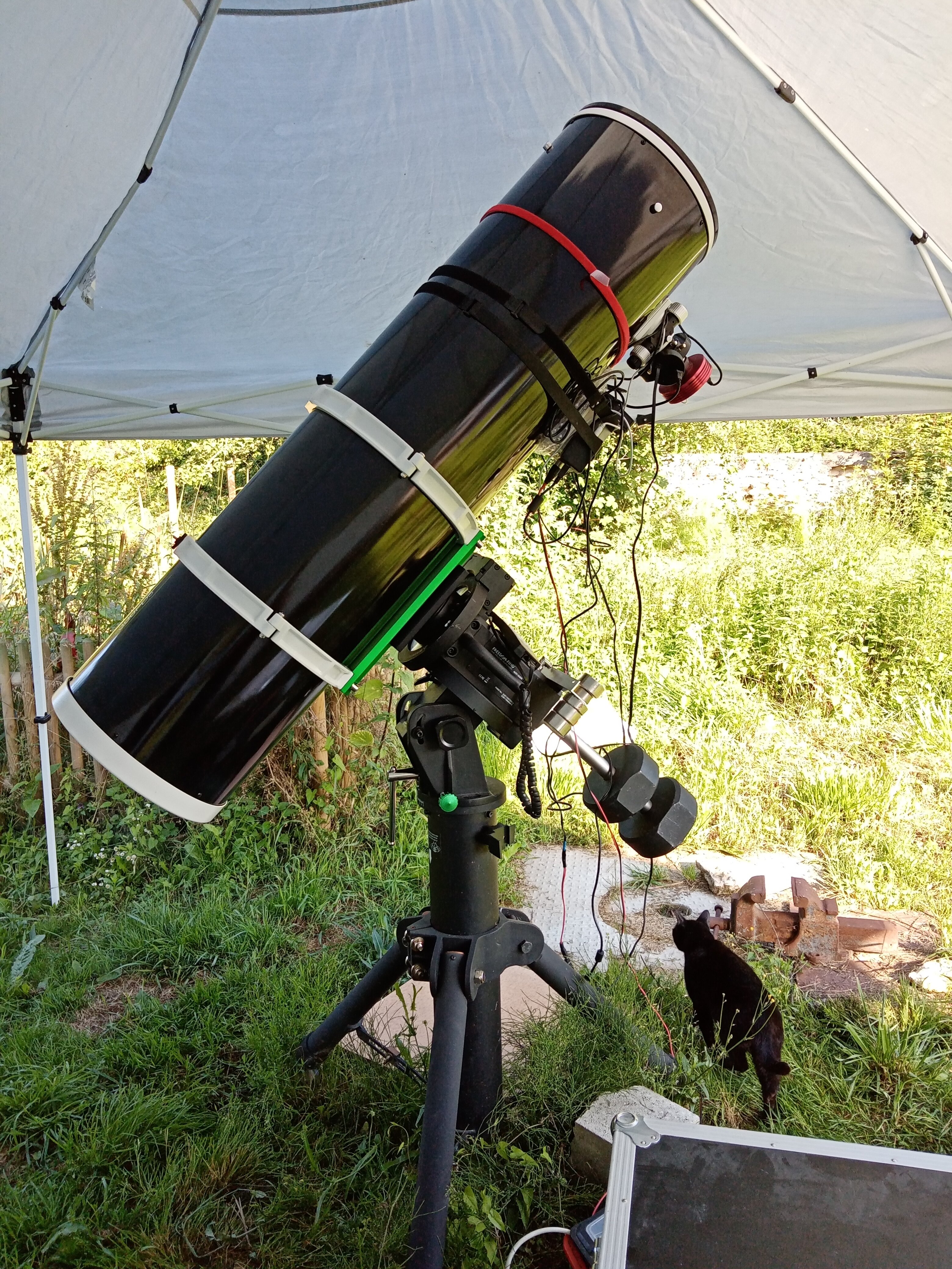

J'ai reçu le tube, il est énorme !
J'attends une nuit dégagée pour faire les premiers tests.
Je m'attendais pas à si gros, 300/1500 sur Eq8 ça fait vraiment imposant :
