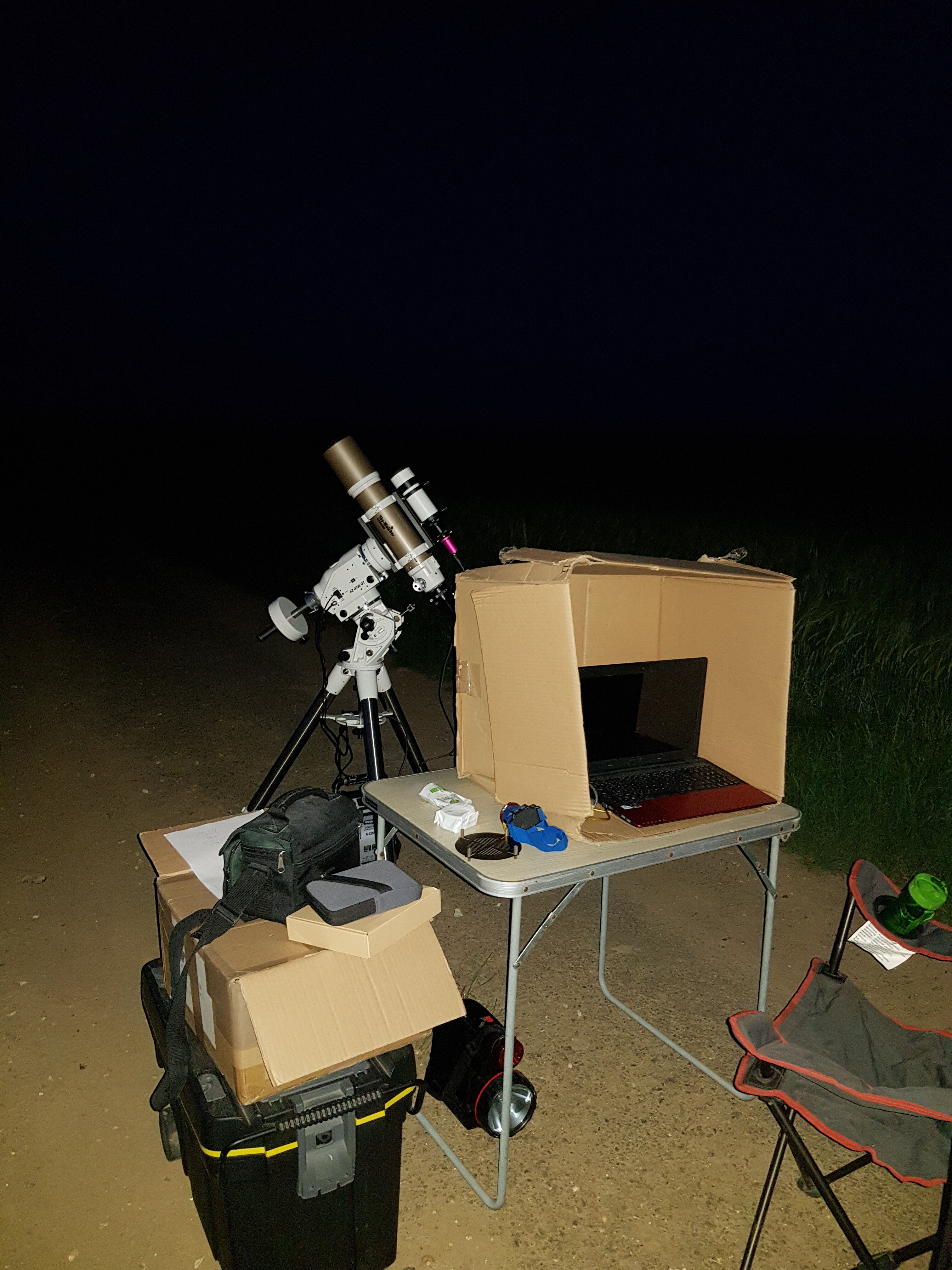

Le set-up a évolué : je suis passé de cela :
Une 80ed/correcteur-réducteur avec canon 350d astrodon, intervallomètre indépendant (pas de possibilité de connecter en direct le 350d sur les nouveaux windows ; je vous laisse imaginer la MAP avec l’écran minuscule du boitier) lunette altair 60mm en parallèle avec qhy5l2 pour le guidage, azeq6, booster Norauto pour alimenter la monture, 2 résistances chauffantes (lunette et lunette guide) alimentées par une batterie externe, contrôle de la monture via pc portable (eqmod)...
Un peu lourd pour du nomade 😅🤯

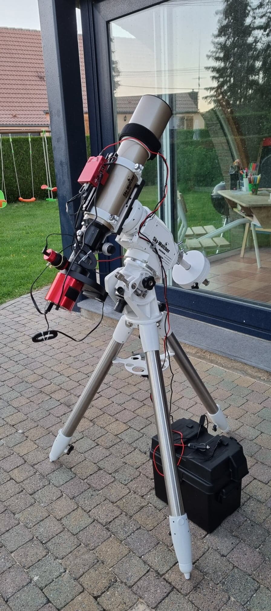

A cela:
198763375_229577155358672_5882025435043768841_n.thumb.jpg.3032d6d5e9d8c8714b8673be29a09469.jpg
Une 80ed/correcteur-réducteur, asi 2600 mono, RAF L-rvb-sho, AOG, asi 290mm, Asiair, azeq6.
J’ai acheté une batterie gel 55 ah installée dans une box plastique avec une prise allume cigare  qui alimente l’asiair (tous les appareils sont maintenant alimentés par l’asiair et par la caméra principale)
Merci aux nombreux posts de Colmic! (je lui ai piqué pas mal d’idées et astuces)
Le train arrière pèse lourd par rapport au canon !
Sur la balance, l’ asi 2600+RAF+DO+asi 290 pèse quasi 1.8 kg !
J’ai utilisé une bande lestée de muscu de 2kg pour équilibrer la lunette en déclinaison.
Je pilote l’ensemble via mon smartphone.

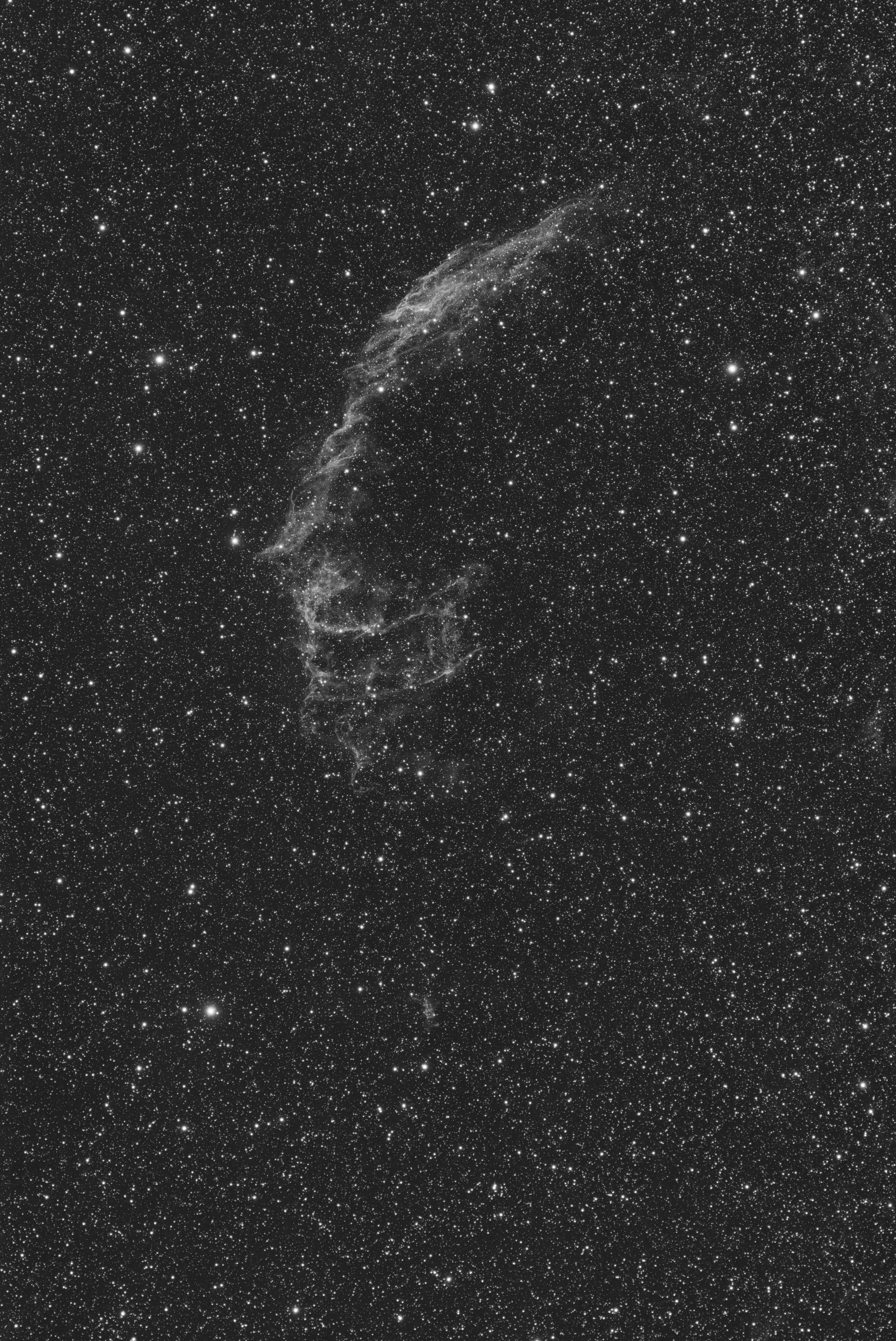

Cette première image en luminance (durée d’intégration 2 h) a été réalisée sous un ciel bortle class 5:

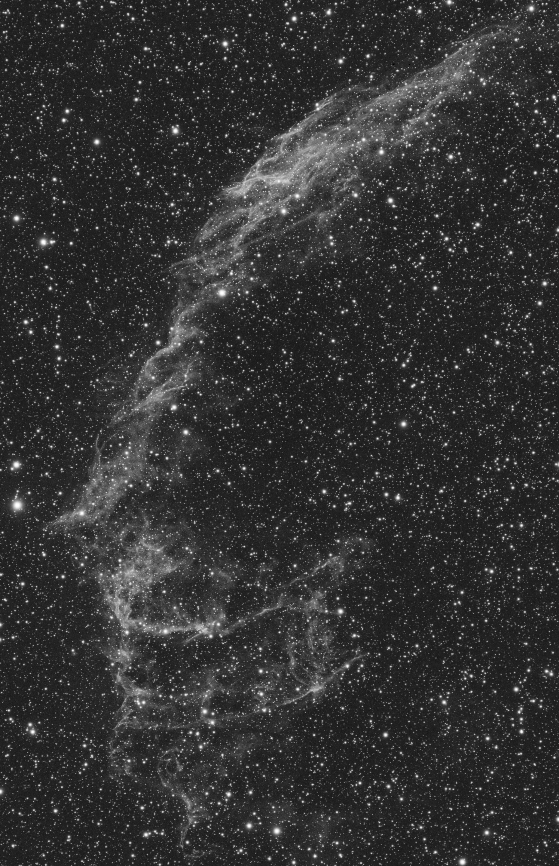

Un crop:
40 poses de 180 sec à gain 0
5 flats de darks à 190 ms, gain 0
10 flats à 190 ms, gain 0
30 darks de 180 sec à gain 0
Lors du prétraitement avec pixinsight, je n’ai pas réussi à réaliser une correction cosmétique correcte et les pixels chauds et froids ne semblent pas avoir été supprimés. (Lorsque j’activais le master-dark dans le process, la preview avait l’air plus moche avec que sans et je ne voyais aucun changement sur l’image en modifiant les paramètres dans pixels hot ou cold ! un pb de master-dark ?)
Si vous avez des idées?
Désolé pour le post à rallonge; merci à ceux qui auront eu la patience de le lire.
Toutes remarques, commentaires, conseils pour améliorer ce premier jet sont les bienvenues.
Un meilleur ciel à tous ! (que le mien🌧️🤬)

Bravo Julien, tu as tiré le premier... mon ASI2600MM n'a toujours pas réussi à apercevoir ces premières étoiles à cause de la converture nuageuse...
Beau début, encore une nuit de beau ciel pour passer les filtres couleurs et tu auras une très belle première image.
Et dans cette zone du ciel où les étoiles sont très nombreuses, tu peux remplacer la luminance par du Ha mais ça rallonge sévèrement le temps de pose... et hop encore une nuit claire à trouver, pas toujours facile en ce moment.
Juste un petit conseil, règle le gain de la caméra à la valeur de gain unitaire dans l'ASIair, tu vas réduire notablement le bruit de lecture sans perdre en dynamique.
Bon courage pour la suite.
l'image est sympa, mais t'as pas choisi la bonne cible pour faire ta L :)
Les dentelles c'est en plein dans la voie lactée, du coup c'est blindé d'étoiles.
Essaie plutôt en H et en O pour commencer.
Il y a 9 heures, Titophe a dit :
Ben pas forcément.
En H et en O les dentelles vont être sublimées, les étoiles vont s'éteindre, bref tout bénef.
Tu peux poser seulement 180s mais à gain 100.

Il y a 16 heures, Colmic a dit :
Merci pout ton retour colmic; en fait, je voudrai faire du L-rvb ou L-Halpha-rvb.
Pour celle-ci, je pensais mixer pour ma luminance 60,70% de halpha et le reste en L.
Je suis néophyte avec une cam noir et blanc; je pensais que cela pourrait rajouter qqch de faire halpha+L quand les objets contiennent du halpha, et pas seulement du halpha pour la luminance.
Peut-être que je me trompe? (je me dis que mon filtre L a une bande large et va détecter des détails que ne captera pas le filtre halpha qui ne travaille que sur une bande étroite?)
Je pensais effectivement passer à 4 ou 5 min à gain 100 pour le filtre halpha à la prochaine éclaircie.
D'ailleurs, je n'ai pas eu le temps de tester la cam à gain 0/ gain 100 à différents types de poses vu le mauvais temps.
Je vais déjà regarder le calcul de mon sigma sur cette série..
PS: Pourrais-tu me redonner le nom du logiciel gratuit que tu utilise pour mesurer le tilt? cela se fait sur une brute j'imagine?
