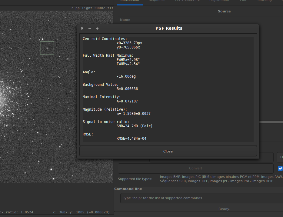

comete83 Posté 5 juillet 2021 Posté 5 juillet 2021 Bonjour, Le rapport signal sur bruit est un indicateur classique permettant de valider la détection d'un astre faible ou la précision de sa mesure de magnitude. 3.- Signal-to-Noise Ratio The Signal-to-Noise Ratio, SNR, S/N, measures how well an object is measured. Typical values: S/N = 2-3: object barely detected S/N = 5: object detected, one can really start to beleive what one sees S/N = 10: we can stat to do measurements S/N = 100: excellent measurment. Y a t'il un moyen simple d'obtenir le SNR avec Siril quand on fait une PSF sur une étoile ? J'ai vu le RMSE mais qui semble plus être la qualité de l'ajustement d'une gaussienne sur le profil de l'étoile si j'ai bien compris. Merci d'avance.
lock042 Posté 6 juillet 2021 Posté 6 juillet 2021 Il y a 10 heures, comete83 a dit : Y a t'il un moyen simple d'obtenir le SNR avec Siril quand on fait une PSF sur une étoile ? Non, pas actuellement, pas au sens ou tu l'entends. Il est cependant possible d'avoir une estimation du bruit de l'image. Soit avec la commande bgnoise, soit par l'interface graphique. Il y a 10 heures, comete83 a dit : J'ai vu le RMSE mais qui semble plus être la qualité de l'ajustement d'une gaussienne sur le profil de l'étoile si j'ai bien compris. C'est exact oui. 1
lock042 Posté 6 juillet 2021 Posté 6 juillet 2021 (modifié) Il y a 17 heures, comete83 a dit : Y a t'il un moyen simple d'obtenir le SNR avec Siril quand on fait une PSF sur une étoile ? Ca sera très probablement ajouté dans la prochaine version. Mais pas sous cette forme : S/N = 2-3: object barely detected S/N = 5: object detected, one can really start to beleive what one sees S/N = 10: we can stat to do measurements S/N = 100: excellent measurment. Modifié 6 juillet 2021 par lock042
lock042 Posté 6 juillet 2021 Posté 6 juillet 2021 (modifié) Voilà: Modifié 7 juillet 2021 par lock042 1 2
