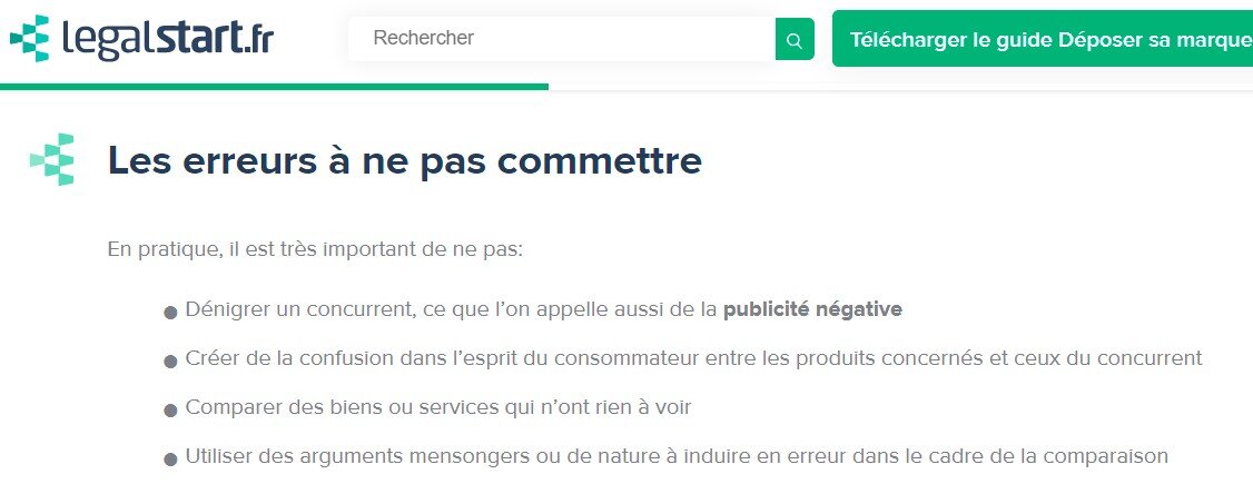

Bah, c'est toi qui fait ta pub pour ton magasin
Moi je ne suis pas revendeur, je suis simplement un client parmi tant d'autres. Je peux dire que j'aime bien telle ou telle boutique ou même que j'aime pas 😄😇
Je vais me permettre de défendre @AstroNOTE-Guillaume et son modèle économique.
Il n'y a en effet que chez lui que j'ai trouvé des bricoles que je ne trouvais pas ailleurs : ni chez OU, ni chez PA, ni chez Skymeca.
Alors, si revendre des cameras achetées chez des importateurs lui permet de proposer ces "bricoles", en tant que petit client lambda, je suis content.
