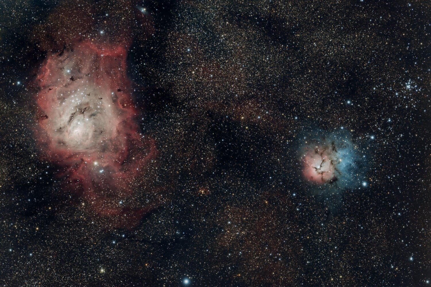

me voilà de retour de  mon désert (tout frais)
je poste une brut de chez brut tout droit sorti de l asi air de 5 min a -10
setup
azeq6
asi 2600mc
esprit 100
je dois avoir 5 heures de pose au total(avant check)je crois,que je devrais compléter dimanche.
en attendant le premier stack :
  • J'aime 12
La brute est déjà très belle… vivement de voir le résultat de l’empilement des 5 heures de poses, ça devrait être superbe !
A toi de jouer avec l’ordi est les soft de pré-post-traitement.
Voilà pour le degrossissage !
3,4 de pose au final(je pensais plus et je n ai dû jeter qu une photo)
traitment assez somaire
retrait de gradient (il en reste un peu il me semble d ailleur)
Backgroûd,retrait un peu d étoiles contraste un peu de neteter et bruit.
pas de mask et pas de séparation de couche.
car je compte rajouter au moin 3h de plus dimanche.
Pour rappel c est un stack sans bias et dark!
c été peu bruité!
  • J'aime 6

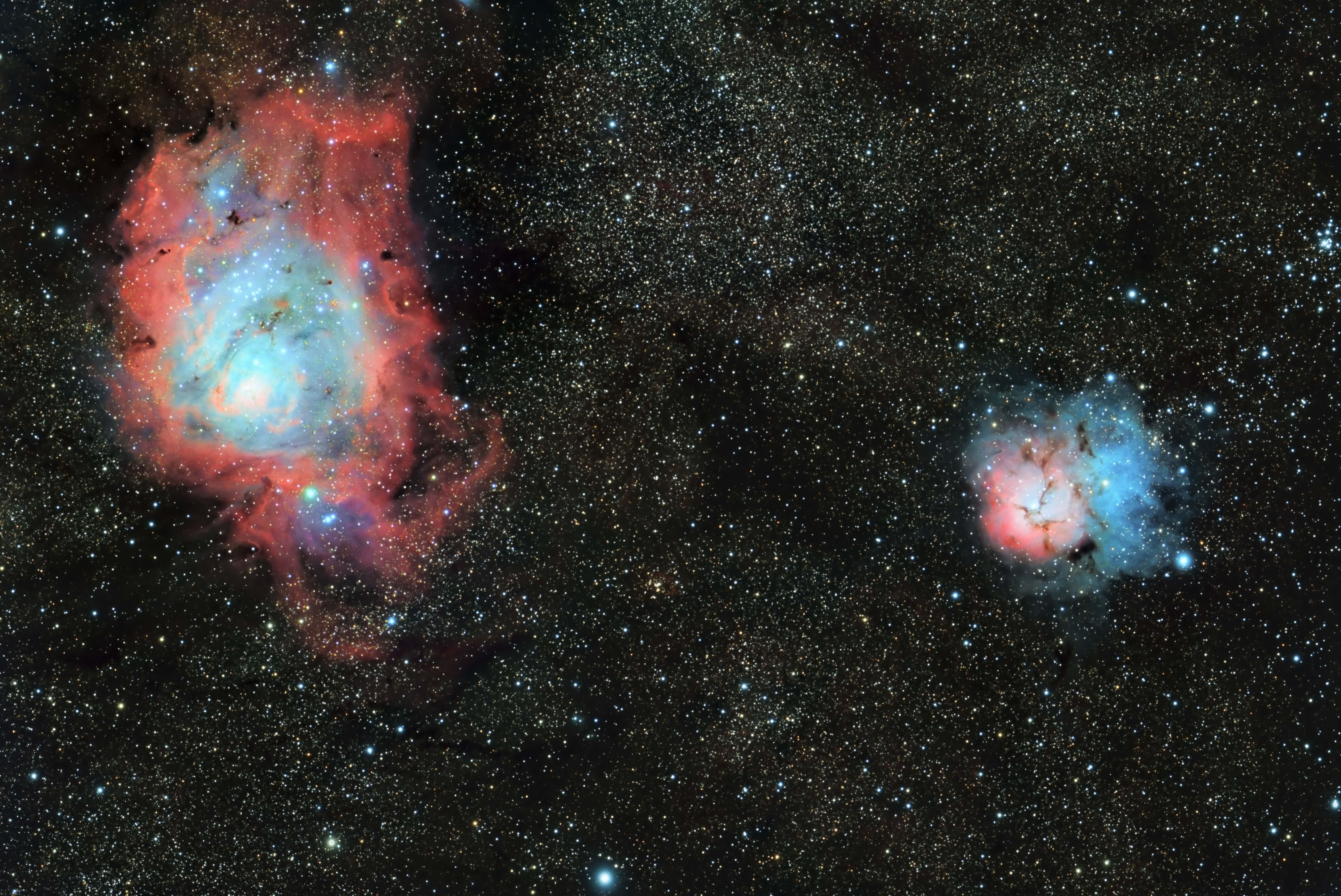

Le revoilà mais cette fois avec 7:30 de pose.
c est ma première version avec toutes mes poses!
j ai 4 questions…
1- pourquoi j ai un bleu turquoise dès la montée de la saturation?(j ai fais 5 fois calibration des couleurs manuellement!)
et c est pas du narrow band!
je trouve que ça a un rendu faux.
Quelqu un à de l expérience sur cette objet?
2-comment bien decramé le cœur avec PI (pas de Photoshop)?
sachant qu il est légèrement après le stack!
3- le rouge de ma trifide est légèrement bleu au coeur?  (Je n arrive pas à m en défaire si ce n est en la rendant blanche)
4- pourquoi j ai des pixels chaud et froid juste sur 2 étoiles en bas?!
(parce que je n ai pas fais de dark)
je dois un peu cropé pour les bandes en bas mais je verrais cela à la final version!
mais j avoue n etre pas à l aise avec cette version donc j attend vos commentaire et aide avant de faire la v2.
merci de votre aide en attendant la v2!
Le rendu de ta v1 me paraît effectivement plus naturel et je ne comprend pas comment l’empilage a pu saturer le cœur de M8 & M20 en même temps…

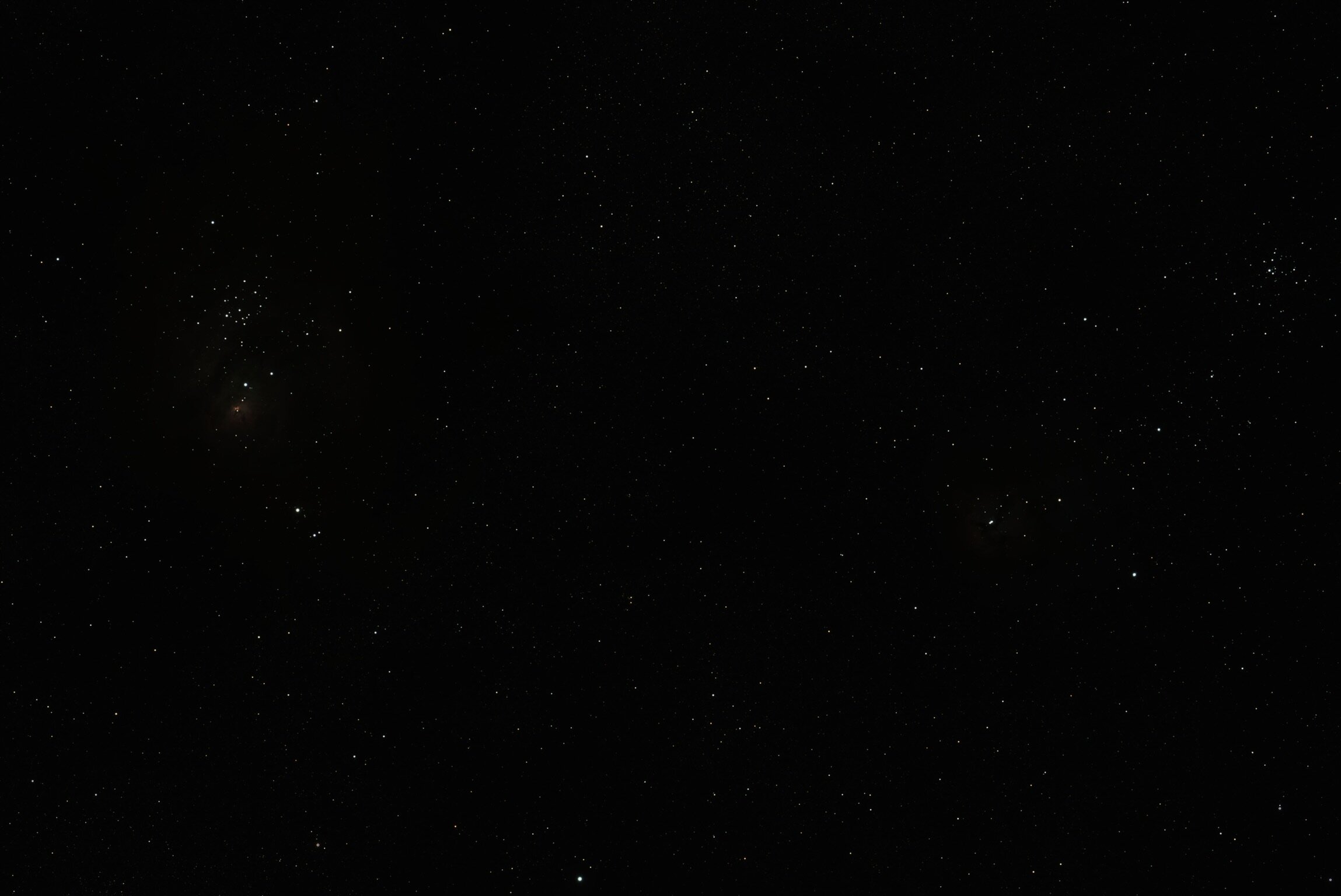

Peux tu nous poster une image brute issue de l’empilage, avant étirement de l’histogramme ?
Il y a 10 heures, Titophe a dit :
La voila
Le problème est que dès que je monte un peu l histo ça crame!
Bon point, elle n’est pas cramé au départ… je ne sais pas comment tu as procédé pour l’étirement de lhistogramme, de mon côté je procède en 2 temps : un premier étirement léger avec la fonction ASINH dans SiriL puis un second classique en faisant bien attention de ne pas trop pousser le curseur des tons moyens.
enfin dans un deuxième temps, je procède dans Lightroom ou Photoshop en triturant les courbes de niveau par petites touches jusqu’à obtenir le résultat qui me conviennent… il m’arrive fréquemment de booster les tons sombres et intermédiaires et de réduire les hautes lumières pour obtenir le bon contraste.
Si tu postes ici le fichier brut d’empilement au format tiff ou fit, je peux faire un essai pour voir.
Mais il y a d’autres Astram bien plus calés que moi en post-traitement qui pourront te donner de bons conseils…

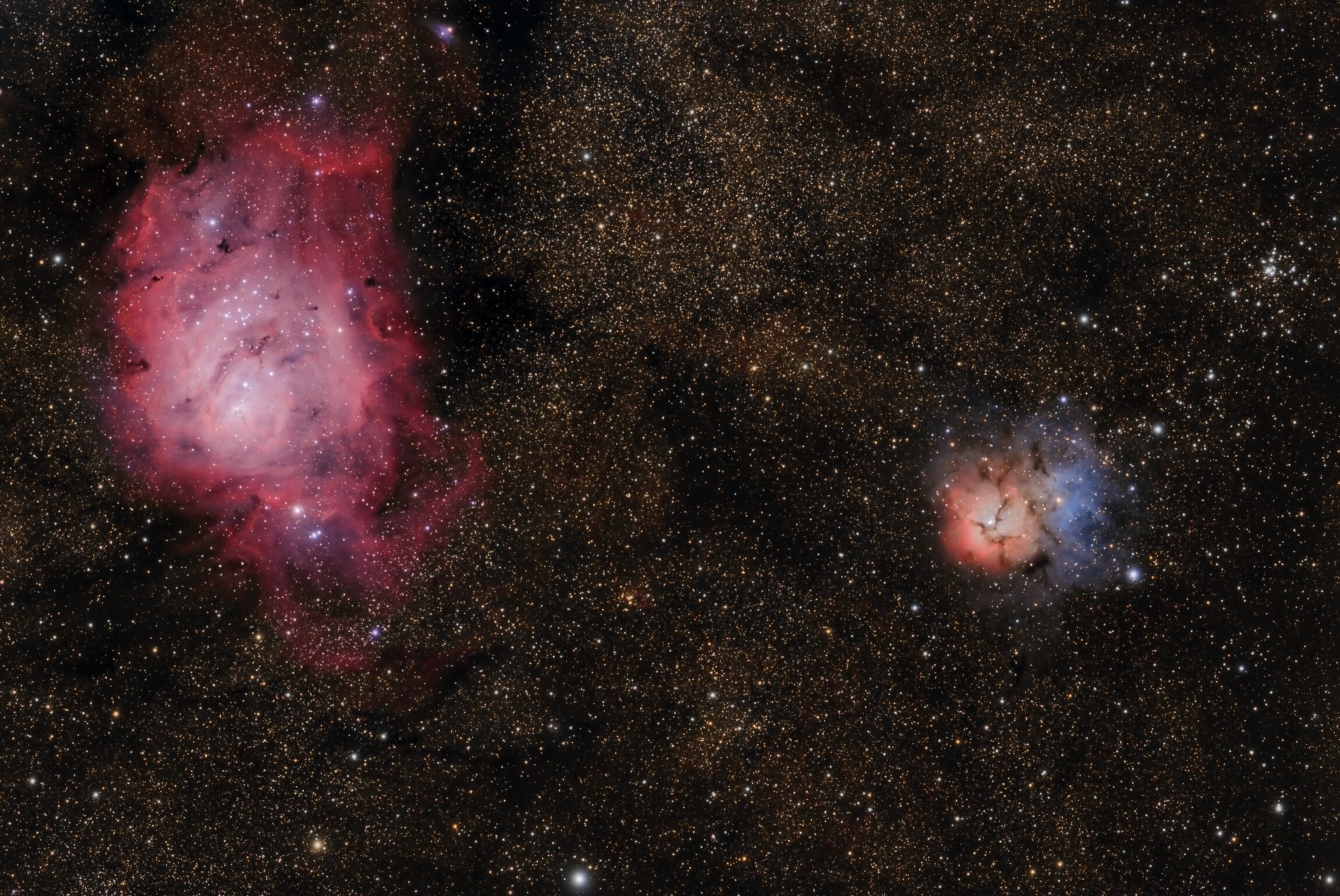

voilà la v2:
ce qui m à troublé,c est le fait d avoir dans l histo les couches rvb bien alignées (comme je les aimes) et que ça m a sorti un bleu façon HOO!
pour rectifier ça j ai dû décaler un peu la courbe rouge,du coup ce simple fait le fait naturel !
car en principe,les 3 couchés doivent bien être superposés non?
Bien mieux!
Il y a un bon signal et ce n'est pas trop cramé. Peut être un tout petit peu saturé sur la Lagune, son rouge passe vite de "naturel" à "un peu trop fluo"(mais ce n'est que mon avis...)
Mais elle reste superbement belle! :)
Beaucoup mieux mais les couleurs de la Lagune semble tirer vers le rose alors que l’équilibre me semble bien réussi sur la Trifide…
il y a 31 minutes, Titophe a dit :
Je l aime bien ce fushia 😉
mais comme toujours je ferais un v 3 pour choisir LA photo que je préfère.
pour la trifide,j aurais aimé un peu plus de bleu.
il y a 24 minutes, Songokou6 a dit :
En effet sur les 2 premières versions, il y a davantage de bleu autour de la Trifide… il y a donc sans doute moyen de le faire ressortir.

DB958B9E-F5D1-489C-8CA2-C1A68634F7CE.thumb.jpeg.fd3d0bcb62802f026a1330e7f76e4826.jpeg Voilà la v3!
j ai essayé plusieurs reprise de rendre la lagun plus rouge et moins fushia mais y avais toujours un truc qui n allait pas(trop plat,le cœur trop pale,perte de détails)
je ne suis pas convaincu par le rouge😅
je pense qui a en qui vont moins aimer…
Modifié par Songokou6
Le 17/07/2021 à 21:04, Songokou6 a dit :
 Comment? En tirant plus sur l histo de la couche l?
Hdr?(j ai fais très soft car ça ne me plait pas plus des masses)
Oui, je pense que tu dois pouvoir ressortir un peu plus les extensions.
Par ex:
Tu peux tenter HDR multiscale après un étirement un peu poussé.
Tu peux aussi tenter de combiner avec pixelmath 2 étirements différents (tu dupliques ton images non étirée; tu appliques un maskedstrech à ta 1ère image, tu fais une montée d'histo un peu forte sur ton image clone; tu tapes dans pixelmath: cloneimage-image)
Tu peux tenter des additions dans pixelmath avec pourcentages sur différents étirements (image*0.8+cloneimage*0.2)....
J'aime bien la V3! (un poil de désat et ce sera tout bon)
