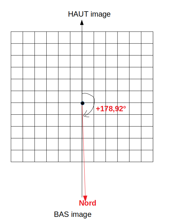

Je voudrais automatiser un peu la chose et cherche donc une définition mathématique précise de l'angle de Rotation retourné par Siril après une calibration astrométrique.
En pratique :
  • j'ai la valeur Rotation = +178,92 deg,
  • les images vues avec l'ASIAir n'ont pas de miroir vertical et le Nord se retrouve à peu près vers le haut de celles-ci,
  • Quand je les ouvre avec Siril, il y a un miroir vertical à appliquer pour ne plus avoir d'inversion droite/gauche et le Nord se retrouve après application de celui-ci à peu près vers le bas
Que représente exactement d'un point de vue mathématique la valeur +178,92 deg retournée par Siril, est-ce que je peux trouver une explication détaillée quelque-part, idéalement avec un schéma ?
Merci d'avance.
Là, j'ai bon ?

Outre la confirmation du sens positif (les orientations indiquées par Siril étant algébriques et parfois négatives), j'ai besoin de savoir si çà donne l'orientation du Nord :
  1. pour les images issues de l'ASIAir et ouvertes sous Siril (systématiquement affichées avec miroir vertical),
  2. ou bien pour les images une fois qu'elles ont été corrigées du miroir vertical.
Au départ, je pensais que c'était le (1) mais sur un autre exemple j'ai l'impression qu'en fait c'est (2)...

Oui j'avais vu cette explication.
Si j'en comprends la logique, çà n'en complique pas moins la comparaison avec les champs des atlas et, en l'espèce, le raisonnement pour faire un compositage calculé...
Je me suis bien araché les cheveux avec cette histoire, mais j'ai trouvé une méthodologie reproductible :
1/ J'applique le miroir vertical au compostage stellaire et je lance la calibration astrométrique
2/ Je raisonne sur cette base en utilisant l'angle retourné par Siril et en intégrant le PA de déplacement de la comète (ce que je n'arrivais pas à faire sur une image avec retournement...)
==> le déplacement dx,dy de la comète s'en déduit
3/ Pour appliquer ce déplacement aux images de base dans Siril (registration sur une comète), il suffit de prendre -dx et dy et le tour est joué
