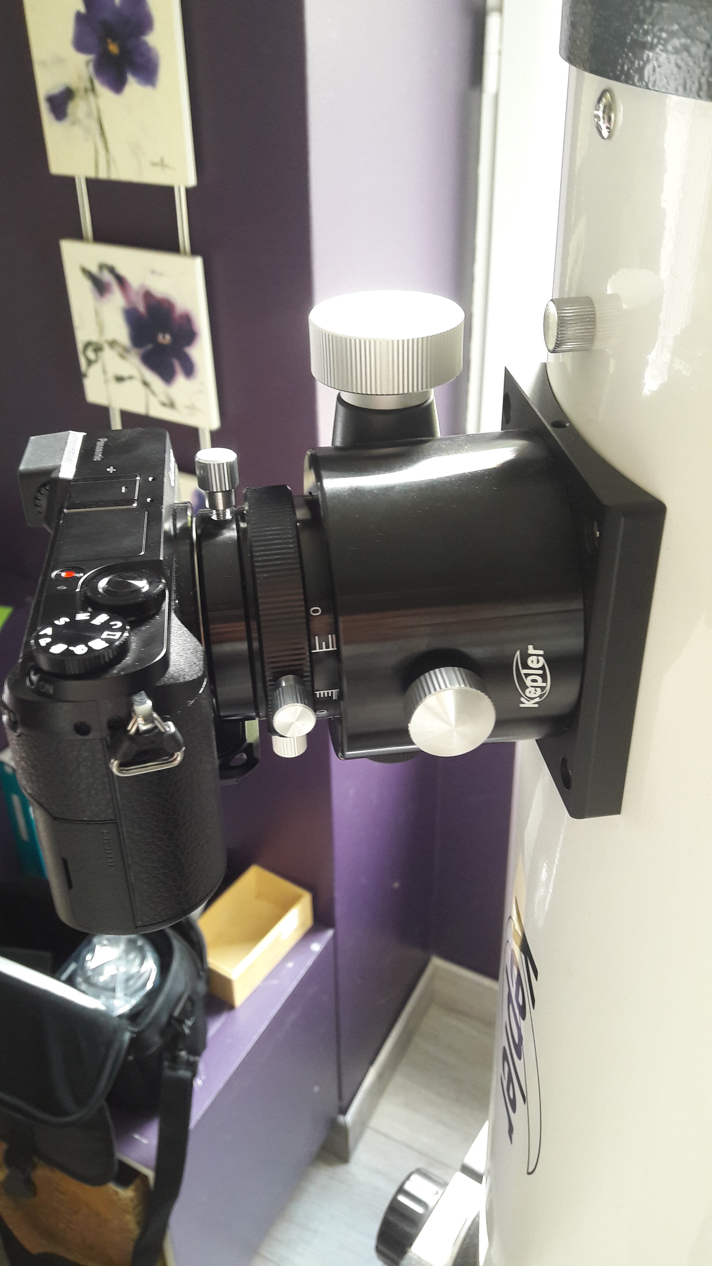

J'ai essayé de monter mon Lumix GX80 (Capteur micro 4/3) sur notre Dobson GSO 254 à l'aide d'une bague d'adaptation (M43 -> 1,25") pour faire quelques photos lunaires et planétaires. Lorsque je veux faire la mise au point sur des objets pas trop éloignés (30 à 50m) aucun souci. Par contre dès que j'essaie de focaliser plus loin, je suis limité par le porte oculaire. Je m'explique : plus je dois faire la MAP proche plus je recule l'APN du telescope, plus je dois faire la MAP loin plus je rentre l'APN sauf qu'à un moment je ne peux pas aller plus loin.
Le plan focal du télescope est trop loin à l'intérieur du porte oculaire, donc ma question est la suivante, est-ce qu'une barlow ou un correcteur de coma résoudrait ce problème ?
Si vous avez d'autres idées je suis preneur aussi.
Je joins une photo du montage, c'est toujours plus parlant. :)
Il y a 2 heures, LesChoux a dit :
Du coup est-ce qu'une barlow X2 n'amènerait pas le point focal plus loin ?
Si, par contre le suivi sera plus chiant comme ta focale sera 2x plus longue
Raté :
:nono:
Sinon, tu prends une caméra pour le planétaire type ASI224 au format bâton : qui te permets d'aller chercher le point focal dans le PO
Modifié par fcouma
Citation
Son backfocus est compris entre 55 mm et 57 mm selon si on l'utilise avec avec un montage en T2 (M42 mm) ou en montage M48 (voir schéma).
Je pensais que le correcteur ramenait le point focal à 55mm de la bague de montage... :(

Finalement je me suis imprimé un adaptateur M43 - 2" qui m'a permis de faire correctement la MAP.
