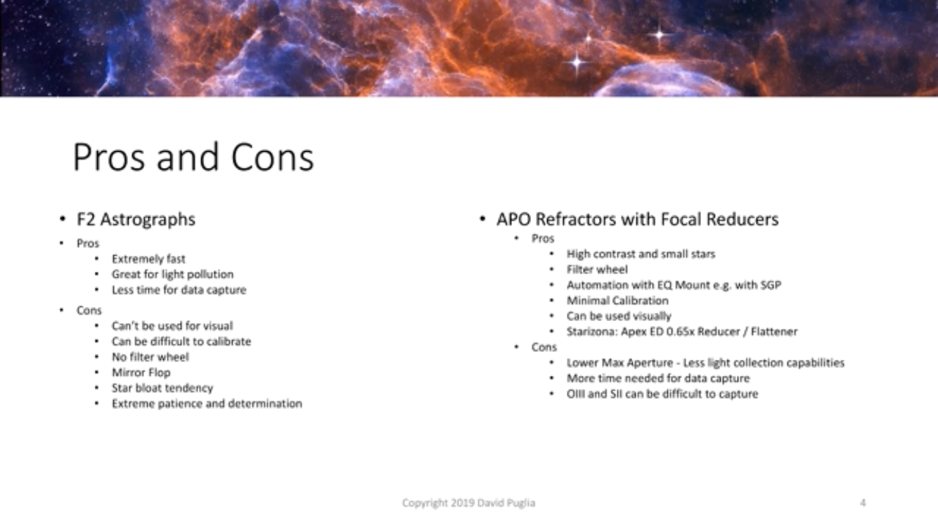

J’ai regardé une très bonne vidéo d’un Astro photographe américain qui fait un comparatif sur ces deux instruments. Je pense que ça peut en intéresser plus d’un.
Voici le lien
Une capture d’écran de la vidéo du pour être du contre entre un Réflecteur et un Réfracteur.
J’aime beaucoup l’Askar FRA 600 avec sa grande ouverture et les retours d’astram qui en sont plutôt satisfaits.
