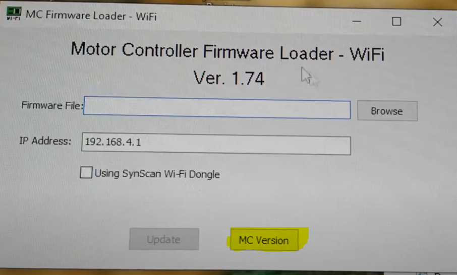

Vérifie qu'elle est la version du firmware de ta monture AZ GTI avec ceci :
http://skywatcher.com/download/software/motor-control-firmware/
en cliquant sur "MC version" :

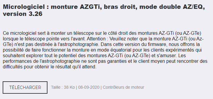

ta as soit la version du firmware (chargée par default sur les montures az gti) version coté gauche avec la mollette de blocage azimut vers l'objectif - AZ seul :
ou soit la version coté droit avec la mollette de blocage azimut vers le porte oculaire - AZ et EQ - choix proposé lors du lancement de Synscan
avec cette dernière version "bras droit", mon mak 127 :
se retrouve avec la molette de map en dessous du porte oculaire et le chercher au dessus à droite.

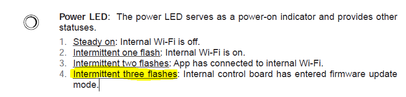

Apparemment, ta monture est restée en mode de mise à jour du micrologiciel.
Voir le chapitre concernant les statuts de la led de la monture en page 7 du manuel de la monture AZ GTI  :

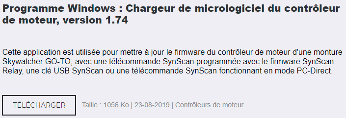

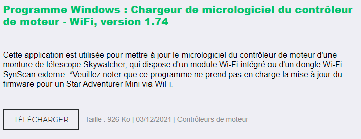

Si oui, essais pour voir si tu vois la monture via le chargeur de micrologiciel usb (le premier de la liste) :

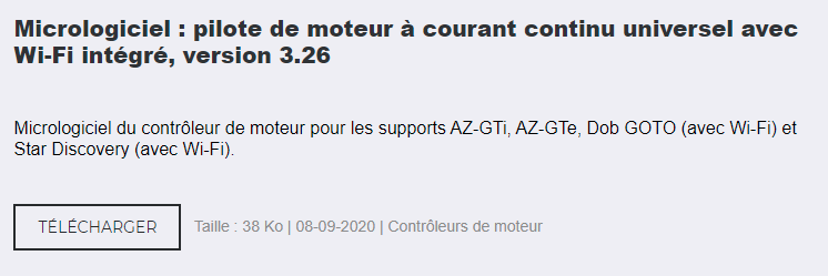

Bonjour fdudu, alors il y a du nouveau, à savoir : j'ai désinstallé les pilotes et autres logiciels ... J'ai fait une nouvelle installation pour mon câble USB / EQ-MOD (qui est bien celui que vs m'avez mis en lien). Je me suis connecté sur la monture AZ,  puis j'ai lancé le Programme Windows : Chargeur de micrologiciel du contrôleur de moteur, version 1.74  , et j'ai demandé MC VERSION, et il y avait rien d'installé ! j'ai essayé d'installer la version :  Firmware: AZGTi Mount, Right Arm, AZ/EQ Dual Mode, Version 3.26 , ça n'a pas fonctionné, j'ai pu installer la version : Micrologiciel : pilote de moteur à courant continu universel avec Wi-Fi intégré, version 3.20 .  J'ai pu me connecter en wifi, et me servir de l'application SynScan. Mais le problème persiste, impossible de faire un étalonnage correct, le P.O se retrouve à l'envers !  dois je installer une autre version ? Merci pour le temps que vs me consacré.

Bonjour, donc effectivement, le tube est sur la droite et le pointeur laser se trouve au dessus sur la droite etc.  j'ai suivi les conseils de waogll    (merci pour son aide)  , j'ai pointé sur la polaire, remit le tube à l'horizontal et de niveau puis j'ai pointé le sun. (en wifi de mon bigo avec SynScan Pro 1.9.12) le résultat est que ce coup ci , la recherche s'est effectuée dans le bon sens mais quand même avec pas mal de décalage ... donc quoi faire de plus  ? faut il que j'installe une mise à jour du firmware du moteur et laquelle en sachant que ma version est :  Micrologiciel : pilote de moteur à courant continu universel avec Wi-Fi intégré, version 3.20 .   Pour les photos, je pense que ça va aller, merci beaucoup.  la version  Firmware: AZGTi Mount, Right Arm, AZ/EQ Dual Mode, Version 3.26  dont parle waogll n'a pas voulu s'installer .

Je viens vous donner des news : Malgré le mieux qui s'est produit, c'est pas le top ! gros décalage etc. J'ai contacté Sky-Watcher France, un technicien m'a appelé pour me dire de ne plus faire de mise à jour du firmware de la monture, de ne pas prendre la polaire pour faire un alignement mais une étoile la plus basse à l'est ou à l'ouest ! Donc j'ai essayé mais rien de plus. Il m'a conseillé de me mettre en rapport avec mon revendeur qui est en Italie et de s'adresser à Sky-Watcher Italie pour la garantie si besoin.  Donc j'ai signalé mon blême en Italie, qui ont contacté Sky-Watcher Italie. Sky-Watcher Italie contrairement à la France m'ont demandé de changer le firmware et de changer d'étoiles pour l'alignement. Chose faite, j'ai pu installé le firmware  AZGTi_RightArm_AZ_EQ_V0326. Résultat c'est beaucoup mieux , mais avec toujours un décalage ... je pense que ça va aller mieux avec le temps ... J'ai remonté tout ça à Sky-Watcher Italie, j'attend leur réponse. Voilà les news.

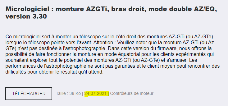

La version 3.30 vient de sortir samedi dernier, quelqu'un a-t-il testé ce nouveau firmware ?
Bien vu!
En effet, c'est récent  :
La release note :
MC014 motor controller    firmware version 3.30:
Version 3.30
    1. Support new mounts.
    2. Fix bugs for Dobsonian GOTO mounts.
    3. Support new MCU
