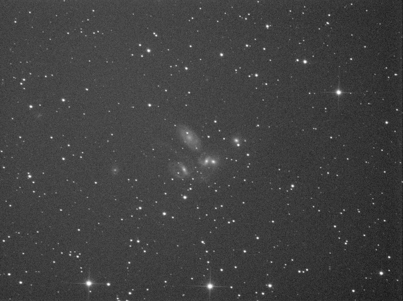

J'ai reçu mon nouveau tube 300/1500 PDS il y a une semaine et j'ai un petit soucis...
Pour sa première lumière, je le suis mis sur le quintette de stephan. Première brute, toutes les étoiles sont allongées uniformément sur l'ensemble de l'image.
Une brute prise au hasard (elles sont toutes identiques) :

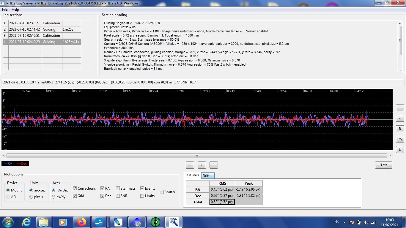

J'ai d'abord pensé à un souci de suivi, mais pour 1500 de focale a 0.89 d'échantillonnage, ça paraît bon non ?
Le suivi de l'ensemble de la session :
Je guide au diviseur optiques, pas de rotation de champs ni de dérive sur l'ensemble de la seesion (~1h30).
J'avais tenté l'alignement des miroirs avant de commencé mais c'est pas mon fort... Est-ce que ça pourrait venir de la ? Ou un PO en vrac ou sous dimensionné (314L+, RAF 5 positions 31.75 EFW1 + DO + correcteur Skywatcher type GPU)? Car le défaut est quand même énorme...
Est-ce déjà arrivé à quelqu'un ?
Merci d'avance et bon ciel !
Justin
Modifié par Justino21m
Collimation? Astigmatisme du à de l'optique contrainte (par exemple les pattes d'un miroir serrées)?
Il faudrait faire un test sur une étoile (avec un petit capteur et une barlow, ou en visuel).
