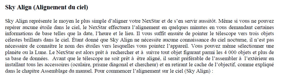

il y a 34 minutes, domenge a dit :
ne nécessite aucune connaissance du ciel......on aligne sur des objets brillants
y'a rien qui te parait contradictoire dans cette phrase ? Faudra au moins apprendre les objets brillants. C'est pas un drame mais faut quand meme le dire...

Non tu choisis 3 objets brillants/3 points lumineux (inconnus de  toi) et avec les écarts angulaires Skyalign les retrouve dans sa cartographie.....tu ne connais pas les objets.....tu peux prendre dans les 3 une ou 2 planètes ....Il faut juste prendre  les objets les plus brillants, car la carto doit se limier à un nombre d'objets
il y a 26 minutes, popov a dit :
Merci ! Bon à la limite c'est pas bien grave du moment que Domenge est sûr de son info.
mon petit fils de 8 ans l'utilisait sans connaitre une seule étoile.....

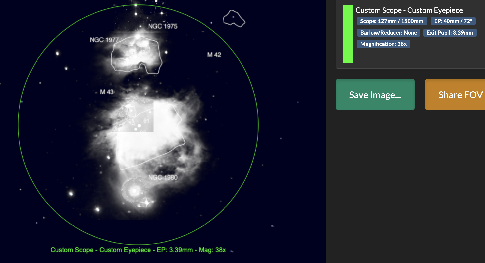

Ce qui permet d'utiliser des oculaires 2"... genre 30mm ou 40mm ! Car ces petites bêtes ont une sacrée focale, donc pour les petites cibles et le planétaires, ça va, mais pour voir des gros trucs comme M42 ou M31, autant avoir le plus de champ possible (et en 1,25" c'est impossible - ce qui disqualifie le Skywatcher, qui ne sort qu'en 1,25").
Exemple avec mon William Optics 40mm 72° (pas constaté de vignettage ou alors ça ne m'a pas gêné) :
1983783041_Capturedecran2021-07-28a18_44_02.thumb.png.866d0f90cb0a8abbd4ac89a3c3d66ef1.png
577082409_Capturedecran2021-07-28a18_43_46.thumb.png.79bce52484396a8cad508aabc4f48d0b.png
Et en cas d'envie de tester un peu de photo (ou, plus facile, de Visuel Assisté), on peut peut-être visser le réducteur de focale Celestron ? (à voir ?) Même si on ne descend pas à f/6,3 (vu que le tube est à f/11,8 d'origine), il y aura toujours une rapidité de prise d'image bien améliorée.

Oh, ça a l'air d'être une sortie 2 pouces pour les Mak 127 Skywatcher ! Cela permettrait d'utiliser un renvoi coudé ordinaire 2" (et donc tous les oculaires en 1,25 et en 2). Génial ! Je ne savais pas que cela existait.
Du coup, cela remet les deux Mak à égalité (SW et Celestron).
C'est clair que j'adore mes "gros" oculaires. Je commence toujours par chercher ma cible au 30 ou 40mm, selon l'humeur... Ils ont une super image, en plus. C'est agréable à l'oeil ;)
