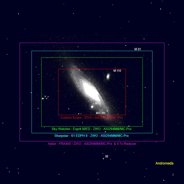

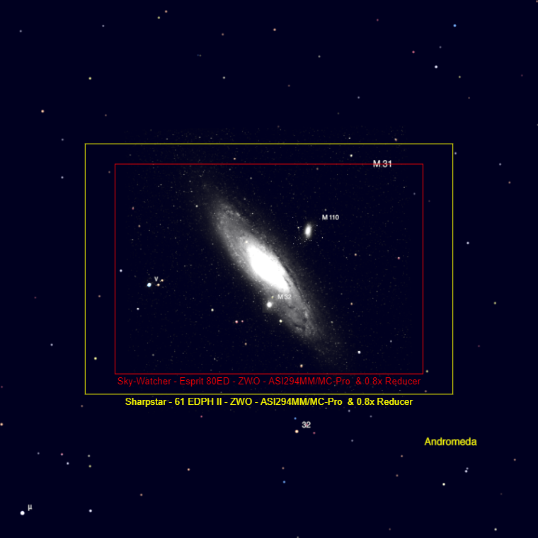

tu trouveras ci-dessous la comparaison avec le même capteur Asi 294mc pro sur M31 - le champ en rouge est celui de la Taka120
tu as vraiment M31 en entier à partir de la 61 EDPH II §
cela va te répondre sue celle qui a vraiment le plus grand champ ! et surtout la comparaison avec la SW Esprit 80

il y a 30 minutes, frankastro64 a dit :
Je crois que tu ne lis pas les posts...
La SW Esprit 80 est native full-frame avec son flattener (43.2mm de diagonale, et pas les 23.2 de l'asi294 en question.)
Mais en plus, pour ceux qui n'ont pas la caméra astro full-frame, genre un APN, elle accepte un réducteur correcteur *0.8 de TS-OPtics, au format APS-C. Il faut s'adresser à Teleskop Austria le spécialiste SkyW Europe pour obtenir la bague sur-mesure.
Ce réducteur amène la SW à 80mmf/4 (320mm), je crois qu'il n'y a pas d'optique concurrente là-dessus sauf la Tak FSQ85EDX qui descend à f/3.8 et full frame.
 et que penses-tu de la Sharpstar 61 EDPHII et de la ASKAR FRA400 qui est à F3.9 avec son réducteur ?
pour ce qui est de la comparaison avec la SW Esprit 80ED + son red x0,8 TS Optics au niveau champ
Par contre au niveau cout je trouve l'addition salée pour la SW Esprit 80Ed + red TS Optics => 2.000€ pour une Sharpstar ASKAR ou EDPH II deux fois moins cher !

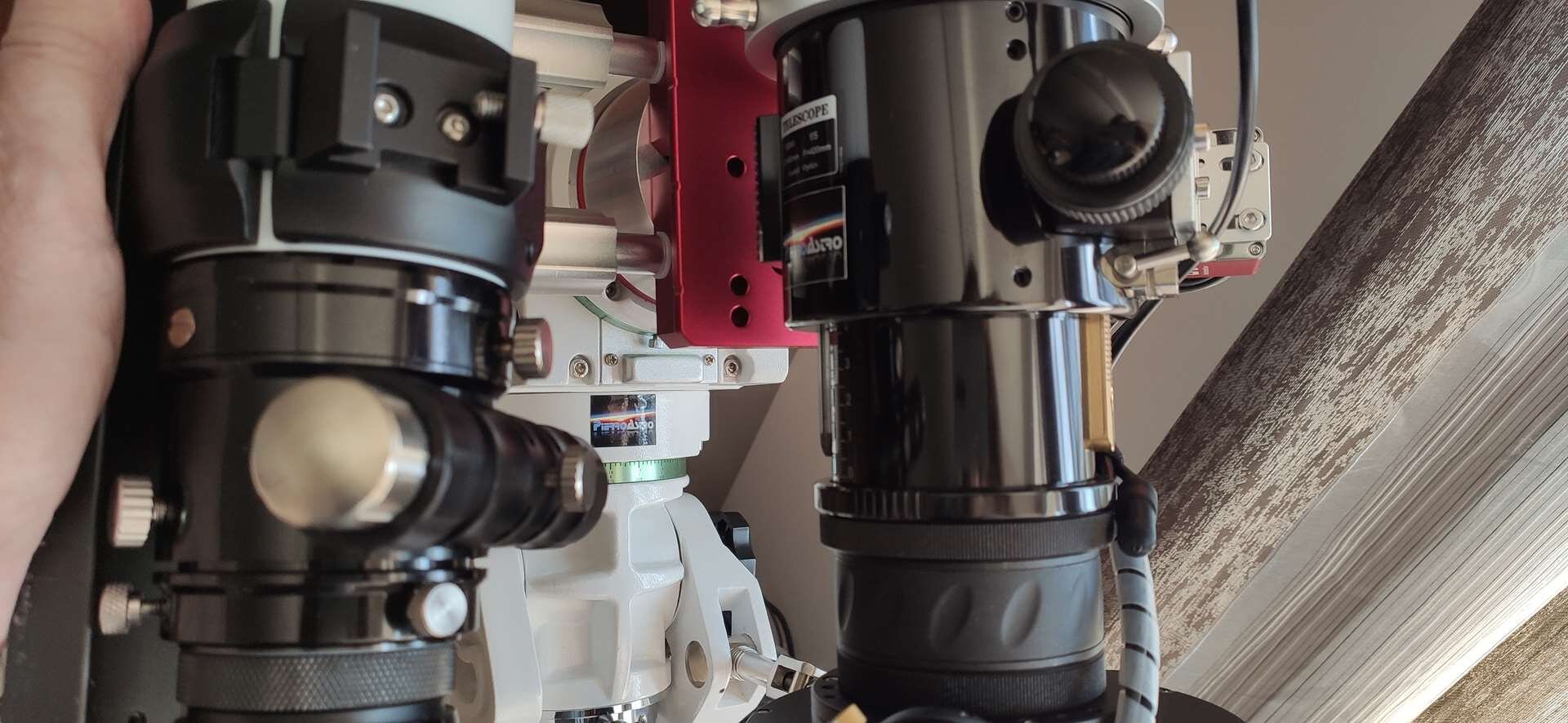

Je ne peux pas comparer les PO de l'Esprit 80 par rapport à celui de la Sharptar 76 EDPH mais, si j'en crois la photo du lien donné par Lyl, la partie rotative ressemble fortement à celui qui équipe ma TS 60/330 (Sharpstar rebadgée TS, on la trouvait sur Aliexpress). L'autre lunette de la photo est mon Esprit 80.
Ce système est composé de 2 vis qu'on serre avec un tournevis et d'une troisième vis moletée, les 3 à 120°. A moins de serrer l'ensemble disons énergiquement, ça branlouille un peu... Si le système de rotation de la Sharpstar est du même niveau que ma TS60, je vous souhaite bien du plaisir pour le réglage du tilt et son maintien dans le temps avec un capteur APS-C ou supérieur.
Côté SW Esprit 80, le PO a un guidage avec une clavette et un entrainement à l'opposé (180°) par une crémaillère. Mécaniquement, je ressens une différence notable entre les deux systèmes.
Concernant le réducteur x0.79 et l'adaptateur qui se montent sur l'esprit 80 et qui sont proposés par Teleskop Austria, c'est ici. On trouve le même adaptateur ici aussi, c'est une bague de réduction de diamètre.
J'avais envisagé d'utiliser ce réducteur sur mon Esprit 80 puisque je l'avais avec la TS60/330 mais il se trouve que bien qu'ayant été recommandé par TS comme accessoire parfaitement adapté à cette lunette, ben c'est pas tout à fait ça. Impossible d'avoir des étoiles ponctuelles dans les angles sur cette lulu avec le "petit" capteur d'une 183. D'ailleurs TS me l'a avoué après et me conseille maintenant celui-ci.

Il y a 2 heures, alpheratz06 a dit :
par rapport à la taille des capteurs de la cam
Je pense que l'asi 294 avec ses 4.63um est taillée pour fonctionner entre f/5 et f/6, la marge donne une bonne régularité sur l'image centrale.
Avec un f/D plus court, tu gagnes en luminosité mais le piqué est limité par la taille de pixel.
=> Les plus adaptées à cette caméra (piqué central) sont 1) la TakFS 60 en natif puis 2) les EDPH avec les deux focales et 3) l'askar 400 en natif. Ceci explique peut-être l'enthousiasme rencontré.
Quand je dis natif, c'est avec un flattener pour faire x1.
Objectivement, c'est l'asi 1600 en 3.8um qui est plus utilisée sur la SW Esprit 80 (je pense à ce qu'on voit sur Astrobin)
Du coup ça renverse un peu la vapeur et je dois des excuses à @frankastro64 et @Franklin.jr, fallait creuser.

IMAG0144.jpg.2f237f54d4710b10fb9f999f05040cef.jpgIMAG0145.jpg.20f6f777d5fb105e1afe86bda960fe12.jpg
Bon, f/10 c'est une autre génération ça mais c'était un sacré tromblon qui est parti entre de bonne main pour un setup de retraité (lunette de guidage semi-auto)

il y a 13 minutes, lyl a dit :
Je suis allé voir les images sur astrobin pour me faire une idée, la taka a un petit plus en définition (et un plus sur le prix aussi, quand on empile tout ce qu'il faut , au minimum flattener/reducteur/rotateur)
Par contre, quid de la fragilité de la fluorite en condition de rosée? Je ne veux pas faire de la plongée avec , mais je voudrais quand même pas être obligé de me promener avec un sèche-cheveu ..
