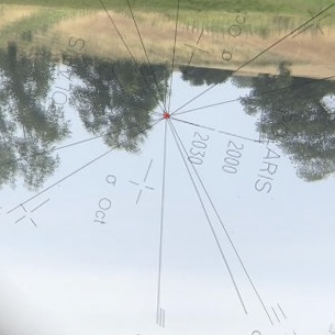

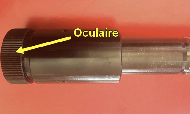

Le réticule du viseur polaire est une petite plaque de verre insérée à l’intérieur du viseur. C’est sur cette plaque que sont gravées les inscriptions visibles dans le viseur. Elles doivent être bien nettes tout en regardant un objet à l’infini. Pour avoir la netteté, il suffit généralement de viser un objet lointain, de jour, par exemple une cheminée, une antenne… et de tourner la bague de l’oculaire pour voir cet objet bien net. Le réticule est placé de telle façon qu’il sera alors aussi net.
Avec certains viseurs, le réglage de la mise au point à l'infini se fait en tournant le corps du viseur (partie qui entre dans la monture), et la bague de l'oculaire permet de régler la netteté du réticule (merci à @Franklin.jr pour l'info).

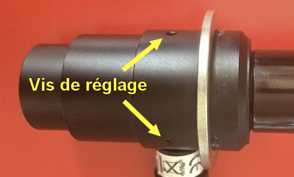

Pour cela on s’aide de 3 vis placées à 120° à proximité de l’oculaire du viseur. Certaines montures n’offrent pas un accès immédiat à ces vis, dans ce cas consultez la documentation. Ici on va supposer que les vis sont bien accessibles.

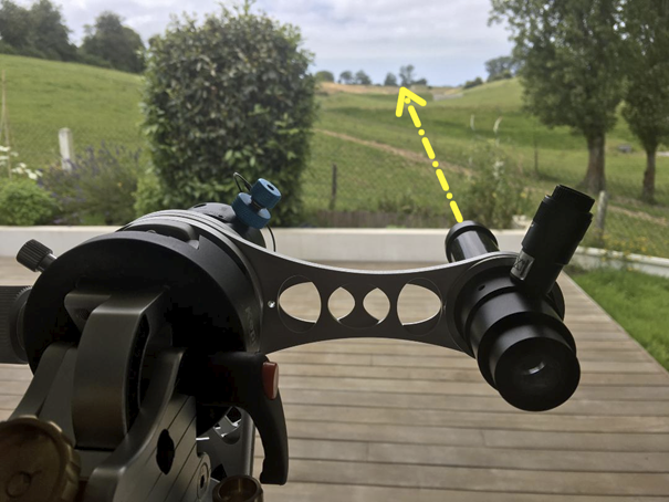

Installer la monture de façon que le viseur polaire puisse observer un objet fixe et lointain, une antenne, une fenêtre, un lampadaire…

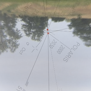

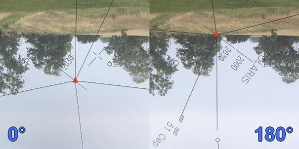

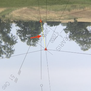

Une fois l’objet bien visé, faire pivoter le viseur polaire de 180° soit en tournant la monture, soit en tournant le viseur dans son logement. Le point visé a peu de chance de rester au centre du réticule, ainsi qu’on peut le voir sur ces deux images :
L’idée est maintenant de déplacer le réticule, par petites touches pour l’amener à mi-chemin entre les deux positions opposées :

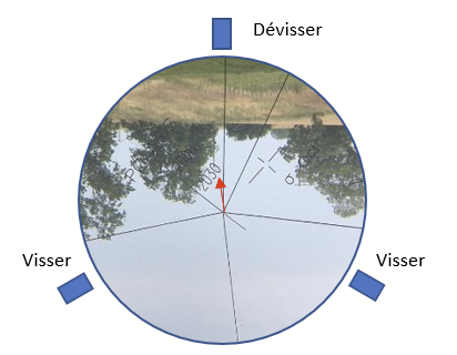

L’image du paysage est inversée, c’est normal, mais le déplacement du réticule se fait dans le même sens que le mouvement des 3 vis. Il faut placer le viseur à de façon à ce qu'une des vis soit en haut, puis amener le centre du réticule à mi-chemin, à peu près au droit de la flèche rouge, en dévissant une vis, puis revissant les deux autres progressivement.
Quand on dévisse une vis (et qu'on resserre les deux autres), le réticule se rapproche de cette vis.
  • TOUJOURS commencer par dévisser une vis avant de visser les deux autres.
  • NE JAMAIS forcer au risque de casser le fragile réticule.
  • NE JAMAIS faire plus d’un demi-tour de vis quand on dévisse, il faut y aller progressivement et répéter l’opération dévisser/visser jusqu’à ce que le réticule soit à peu près à l’endroit où on voulait qu’il soit.
On observe ensuite à nouveau la position du réticule par rapport à l’objet visé, en le faisant tourner à 180°.
Maintenant les positions sont bien plus rapprochées, mais on peut faire mieux en recommençant l’opération. Il faut y aller tout doucement, en dévissant d’1/4 de tour, voir moins au fur et à mesure qu’on se rapproche de la position centrale.
Après quelques itérations, on arrive à une position acceptable et on peut s’arrêter après s'être assuré que toutes les vis sont serrées.
