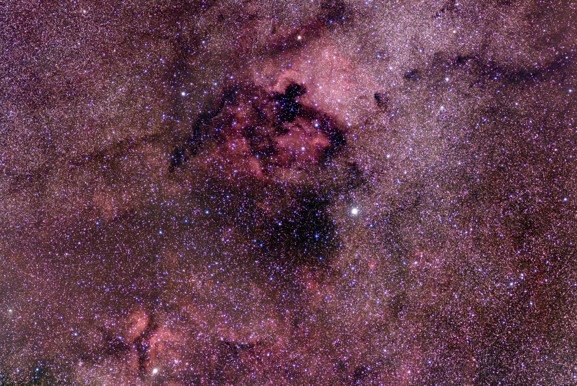

J'ai profité d'une éclaircie hier soir pour tirer le portrait de Deneb et de sa nébuleuse voisine depuis l'observatoire de la SAH.

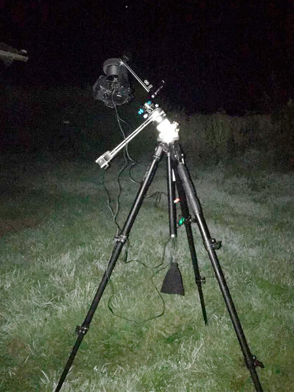

Matériel :
- Astrotrac sur trépied Manfrotto
- Canon 6D défiltré partiel chez Richard Galli, pas de filtre, intervalomètre Magic Lantern
- Objectif Zeiss Sonnar 135 f/2.8 + résistance chauffante
- système pano Nodal Ninja 6 (pas vraiment fait pour ça mais c'est ce que j'ai !)
10 poses de 120 secondes, pas d'autoguidage, pas de dithering (mon Dithermeter n'est pas prêt...), pas de DOF.
La mise en station a été faite comme je l'ai décrite sur le club Paysages de Nuit de Webastro, et avec la buée qui s'installait, je n'ai pu faire que l'étape sur la Polaire et à peine sur la deuxième étoile. C'était la première fois que j'utilisais l'Astrotrac, elle assure cette petite monture nomade, les étoiles sont bien rondes pour des poses de 2 minutes, chose que j'avais beaucoup de mal à avoir avec la Star Adventurer Mini.
Alignement, empilement, ajustement des couleurs avec Siril. Peaufinage avec Photoshop (vignettage, bruit, petite réduction d'étoiles).
Le chromatisme assez prononcé de l'objectif sur le boitier défiltré partiel fait bien ressortir les couleurs des étoiles, finalement ce n'est pas un gros problème.
