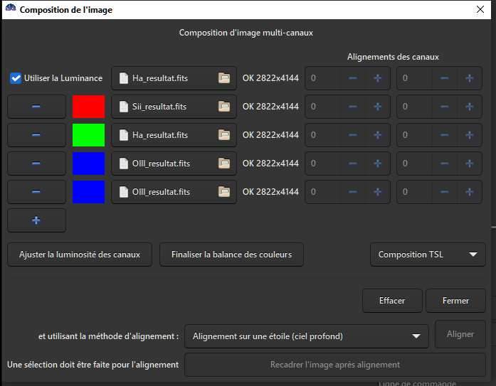

Petitprost Posté 17 juillet 2021 Posté 17 juillet 2021 (modifié) Bonjour Michel , En relisant ton sujet sur les filtre multiband , tu abordes la possibilité de faire du vrai SHO . je cite : "Enfin si vous souhaitez réaliser du vrai SHO avec une caméra couleur, sachez que c'est possible. Techniquement c'est impossible avec un seul filtre car le Ha et le SII sont tous les 2 dans le rouge et les pixels rouges de la caméra couleur ne sauront pas faire la distinction entre les 2 bandes.Mais en utilisant 2 filtres (chacun sur une session d'imagerie) : IDAS NB2 qui laisse passer le Ha et le OIII IDAS NB3 qui laisse passer le SII et le OIII on reconstruit alors le SHO au traitement en récupérant la couche Ha du NB2, la couche SII du NB3 et la couche OIII du NB2 et du NB3" Question : comment se passe la recomposition RVB étant donné que nous avons deux extract Oiii suite au script Extraction Ha_Oiii 1) extraction filtre LB2 Ha_Oiii 2) extraction filtre LB3 Ha (renommé Sii )_Oiii Dans ce cas faudra t'il les additionner ou bien un traitement à part sera nécessaire pour la couche Oiii ? simulation Merci Eric Modifié 18 juillet 2021 par Petitprost
vinvin Posté 18 juillet 2021 Posté 18 juillet 2021 Bonjour, il y a un tutoriel qui explique comment se servir de cet outil. Il faut mettre les bonnes couleurs aux bonnes images chargées là-dedans. Voir https://siril.org/fr/tutorials/rgb_composition/
Petitprost Posté 18 juillet 2021 Auteur Posté 18 juillet 2021 Merci Vinvin , Intéressant mais je n'ai pas trouvé la réponse
Colmic Posté 18 juillet 2021 Posté 18 juillet 2021 Salut, pour les 2 OIII le mieux est d'additionner les 2 couches avant la recomposition RVB. Souvent le OIII est la couche la plus bruitée, donc il est intéressant de récupérer cette couche sur les 2 images. Il faudra bien entendu réaligner au préalable les 2 couches avant de les empiler (en manuel). 1 1

Colmic Posté 20 juillet 2021 Posté 20 juillet 2021 il y a une heure, Ddaniel84 a dit : Je ne comprends pas bien comment fonctionnent extraction Ha et extraction Ha + Oiii. Typiquement si j'utilise extraction Ha sur image prise avec un SII ça donne du SII ou du Ha? L'extraction est elle basée sur la longueur d'onde ou sur la matrice de BAYER? Faut bien comprendre comment ça fonctionne La caméra elle s'en fout que ça soit du Ha ou du SII, dans les 2 cas elle va voir... du rouge ! Du coup au traitement avec extraction HaOIII, tu vas extraire un rouge qui sera le Ha dans le cas où t'as mis le filtre Ha devant, et dans l'autre cas tu vas extraire un autre rouge qui sera du SII dans le cas où t'as mis le filtre SII devant. Ta première extraction Ha (avec le filtre Ha) elle s'appellera Ha_resultat, tu la renommes en Couche_Ha. Ta seconde extraction Ha (avec le filtre SII) elle s'appellera aussi Ha_resultat et tu la renommes en Couche_SII. A la composition RVB, tu colles Couche_Ha dans le vert, et Couche_SII dans le rouge, et enfin Couche_OIII dans le bleu. Un exemple de mosaïque sur les dentelles avec le L-extrême + L-Pro : traitement sous SiriL puis construction de la mosaïque avec l'outil Photomerge de Photoshop, tout à la fin. 1
