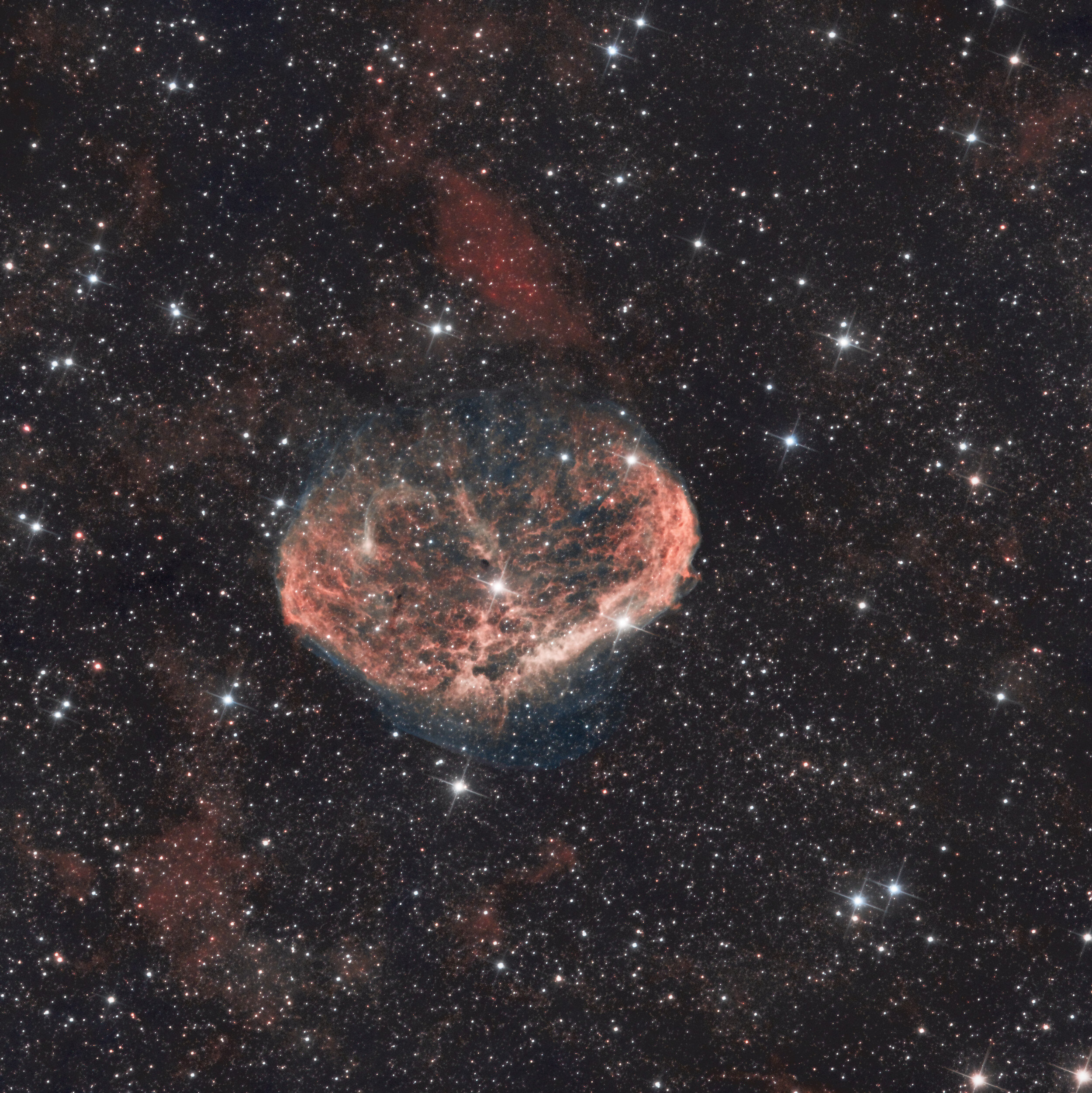

J4ai fait quelques tests sur le croissant avec le L-enhance, sur asi533MC et TS UNC 200mm F4
Il dispose de 3 bandes passantes à la base (Ha/hb et OIII), donc du HHO en fait, ce qui donne ca
1ere sortie affinity_3.tif
Jpg compressé et réduit. Gros soucis : le FDC est complètement bousillé, et je ne sais pas pourquoi. Certainement les différentes réductions + les tentatives de rattrapge de couleur suite à l'effet du L-enhance, mais même en sortie de Siril il est moche.

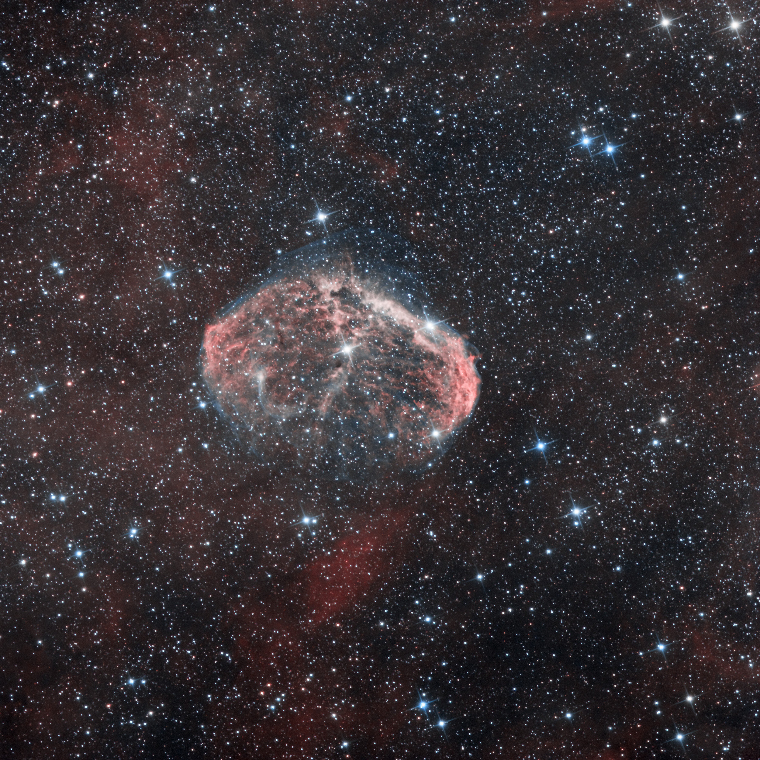

J'ai fait une version HOO avec cette même prise
Composition Ha pour le rouge, OIII pour le vert, OIII pour le bleu.
Voici le résultat, FDC bien plus préservé, mais mauvaise couleur pour les étoiles :

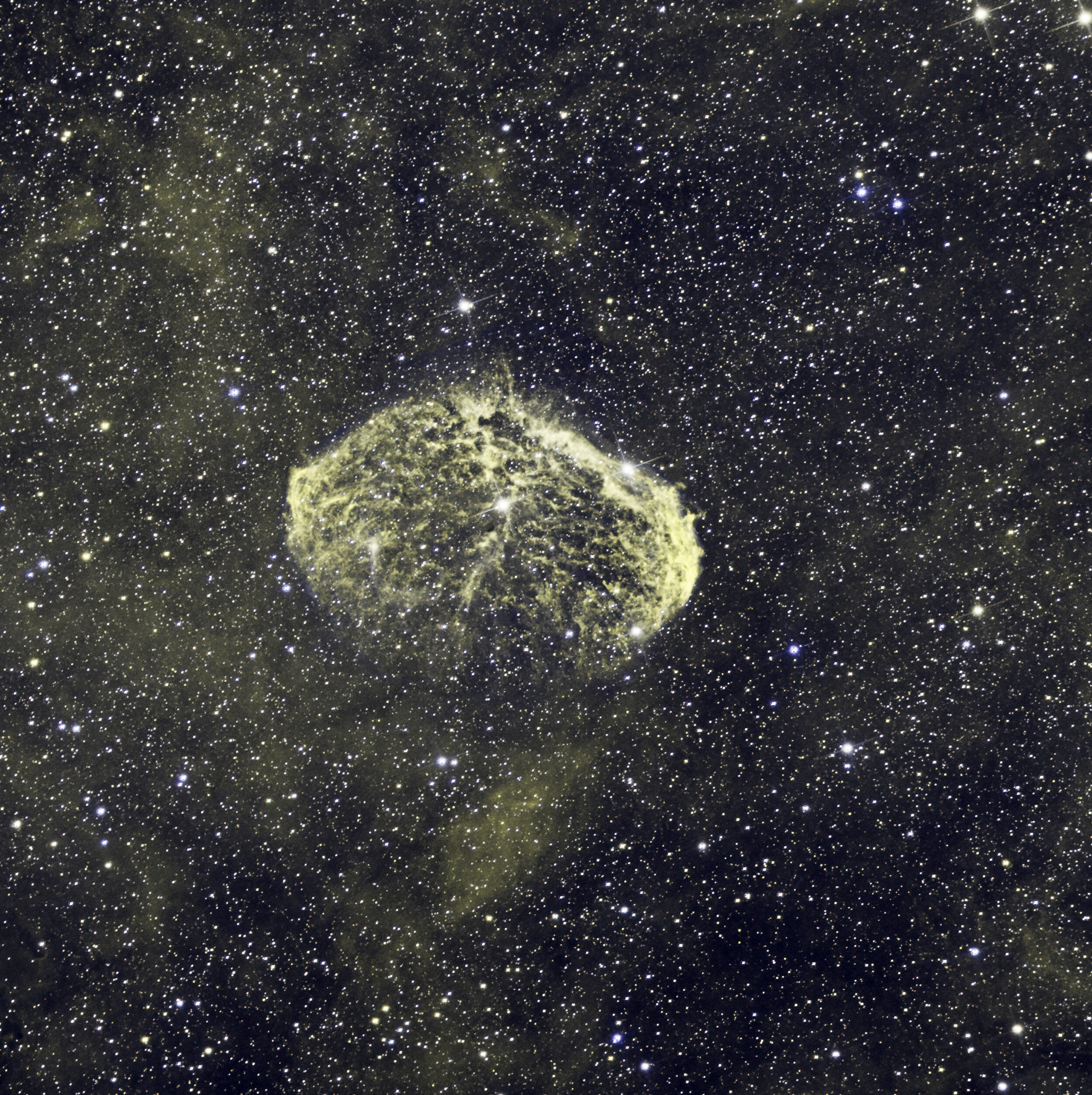

Et enfin, juste pour le fun :
(Me souviens plus de la composition, mais certainement Ha sur rouge, Ha sur vert, et OIII sur bleu)

J'aime bien la seconde !! La troisième ... c'est vert !!
Merci, ah oui la troisième c’était vraiment juste pour essayer, parait que ça se fait de temps en temps, perso je n’aime pas du tout ! Peut être qu’à ça rend mieux sur certaines cibles...
Il y a 3 heures, Drase a dit :
C'est surtout que tu n'as pas réalisé l'ajustement des couleurs (simple et surtout pas par photométrie) et pas fait la suppression du bruit vert.
Du coup ça reste vert.

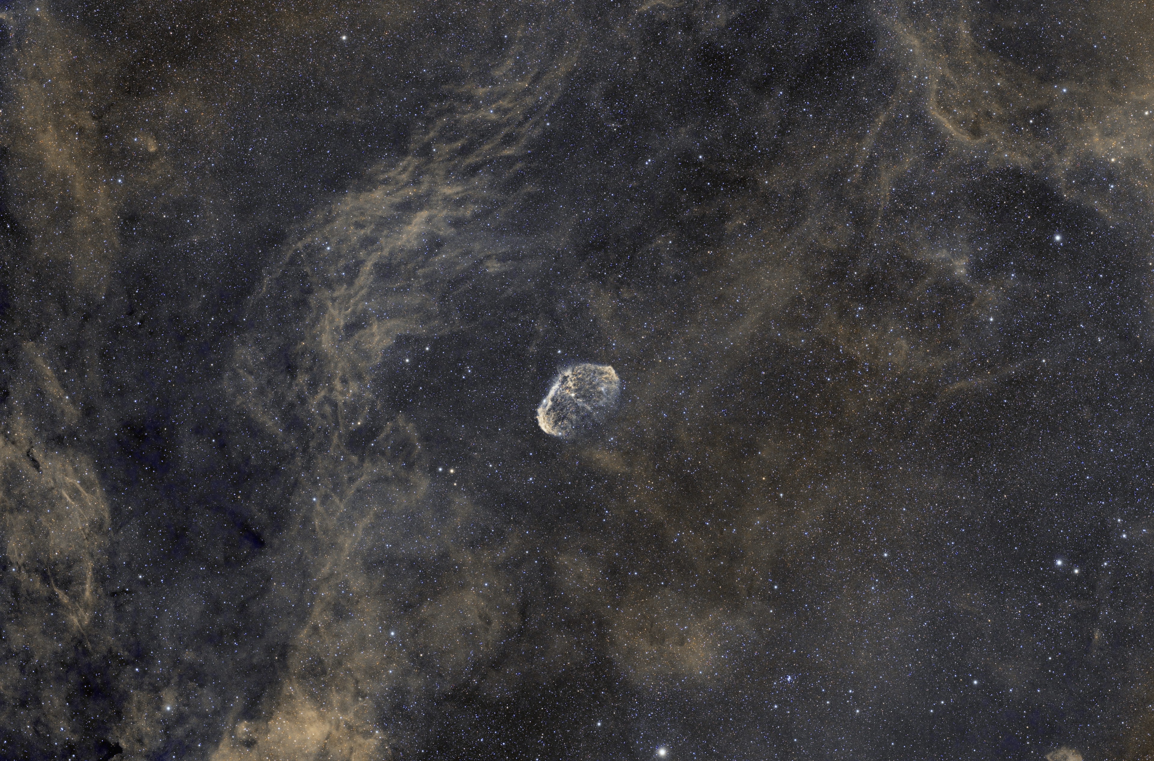

Regarde ce croissant HHO avec optimisation sous SiriL, on se rapproche plus du SHO pour le coup :

Ta version HOO est pas mal mais ya un effet craquelé qui me dérange, trop de suppression de bruit à mon avis.
Topaze Denoise ?

Il y a 1 heure, Colmic a dit :
Topaze Denoise ?
Topaze à 10 de génoise, pas de sharpness. Pas d'autre suppression de bruit
