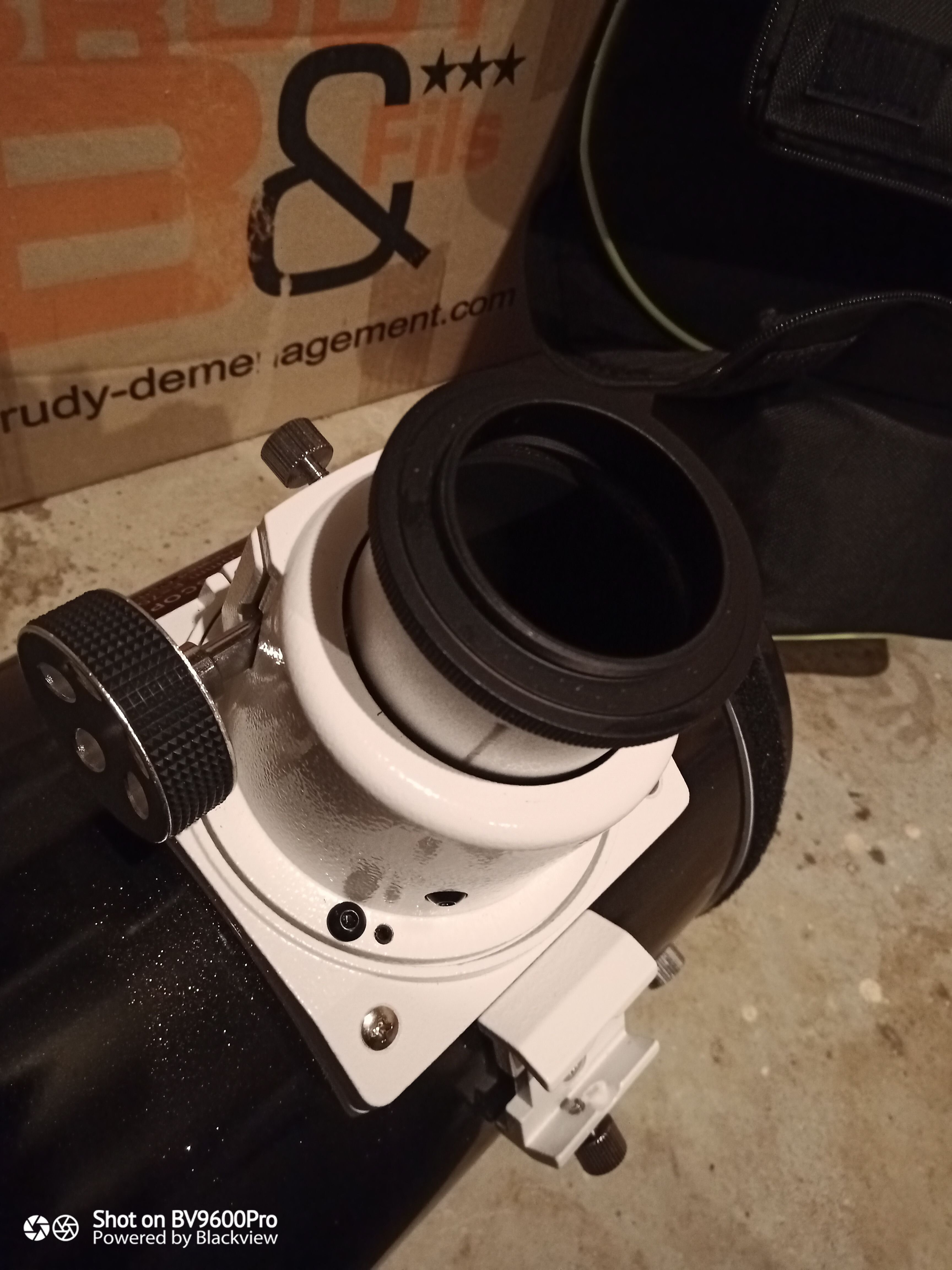

je viens solliciter de l'aide sur le forum. j'ai récemment acquis un diviseur optique pour passer à l'autoguidage
https://www.pierro-astro.com/materiel-astronomique/autoguidage/diviseur-optique-ultra-court-9mm-ts-optics36572_detail
Mais je pense que j'ai dû oublier quelque chose car je n'arrive pas à  le monter sur mon porte oculaire.
Quelqu'un à déjà eu ce problème?

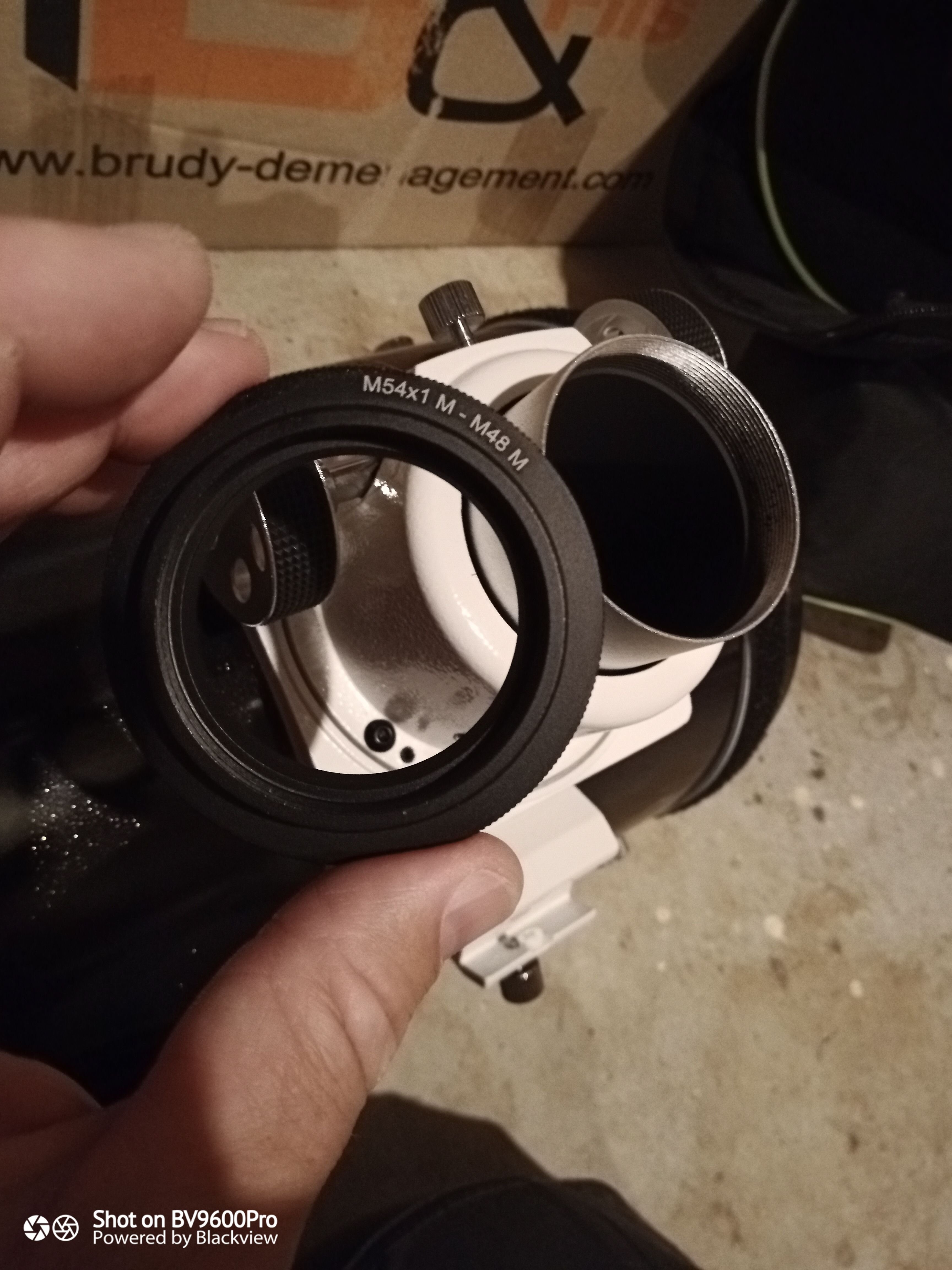

Non, ce n'est pas la bonne. Il te faut une M54x1 pour un skywatcher.
Je ne suis pas un pro de l'astro photo mais il te faut une bague M54x1 côté PO vers M48 côté OAG, puis ton OAG puis ton imageur (apm).

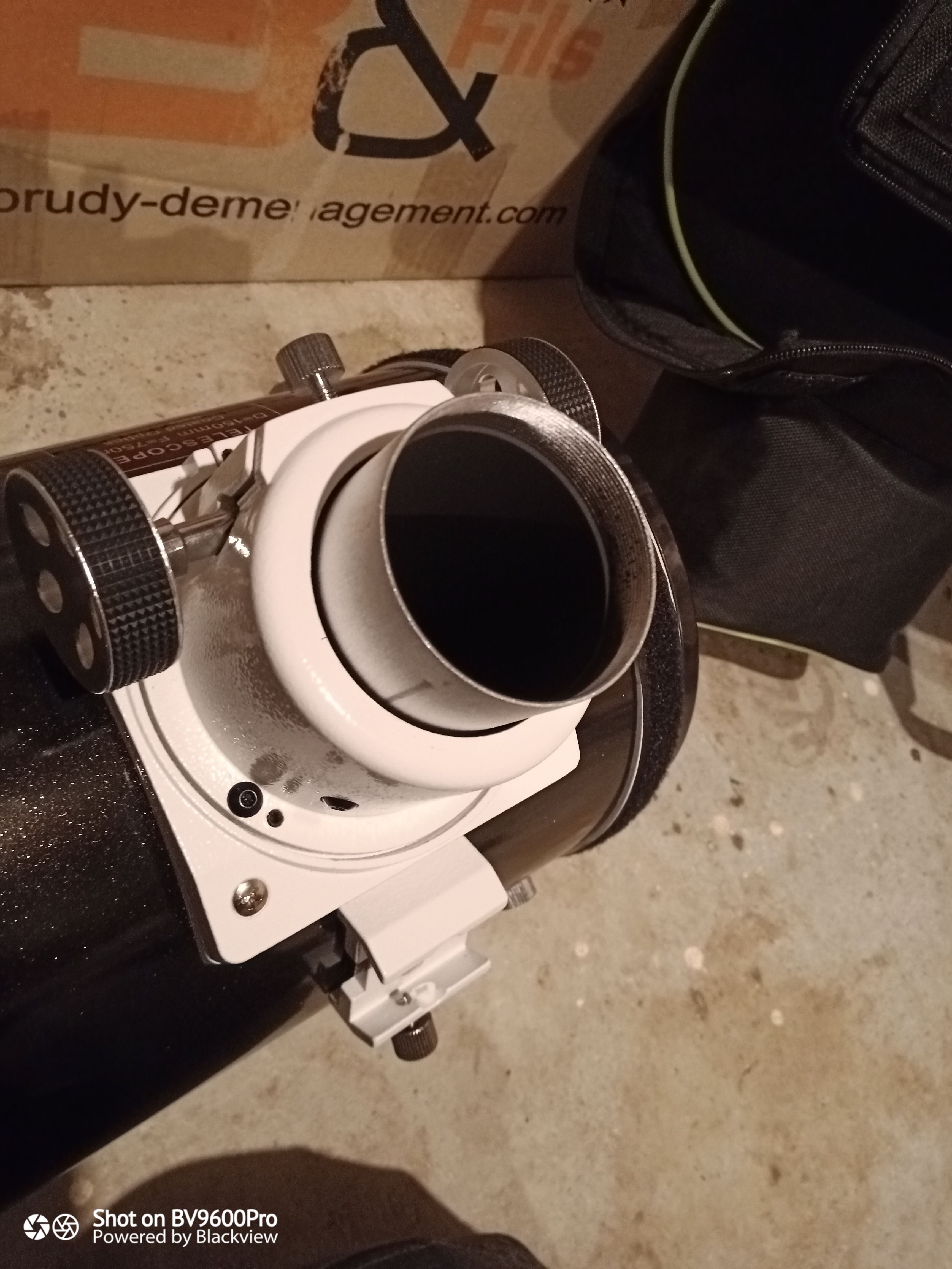

Sur mon SW150/750, j'ai mis une bague M54X1 côté du tube
Modifié par Guillaume_21
Il faudra que je vérifie quand même m, c'est peut-être une bague M54X1 T2 que j'ai monté. Je ne me souviens plus.
Après tu as d'autres alternatives. Tu peux faire un montage bague de serrage courte M54X1 vers 2" et monter un 2" vers M48. Tu perds 2cm de backfocus mais sur un SW 150/750 ça doit le faire.
