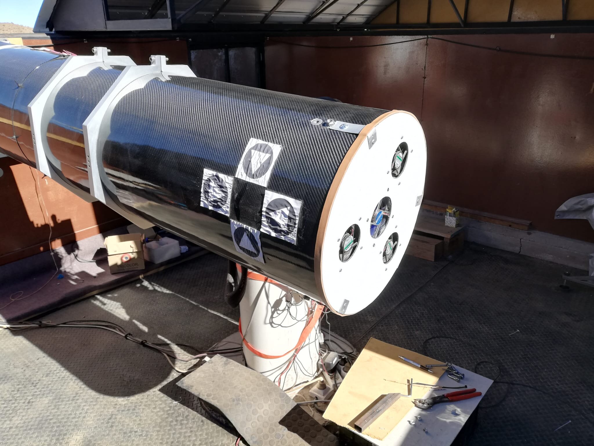

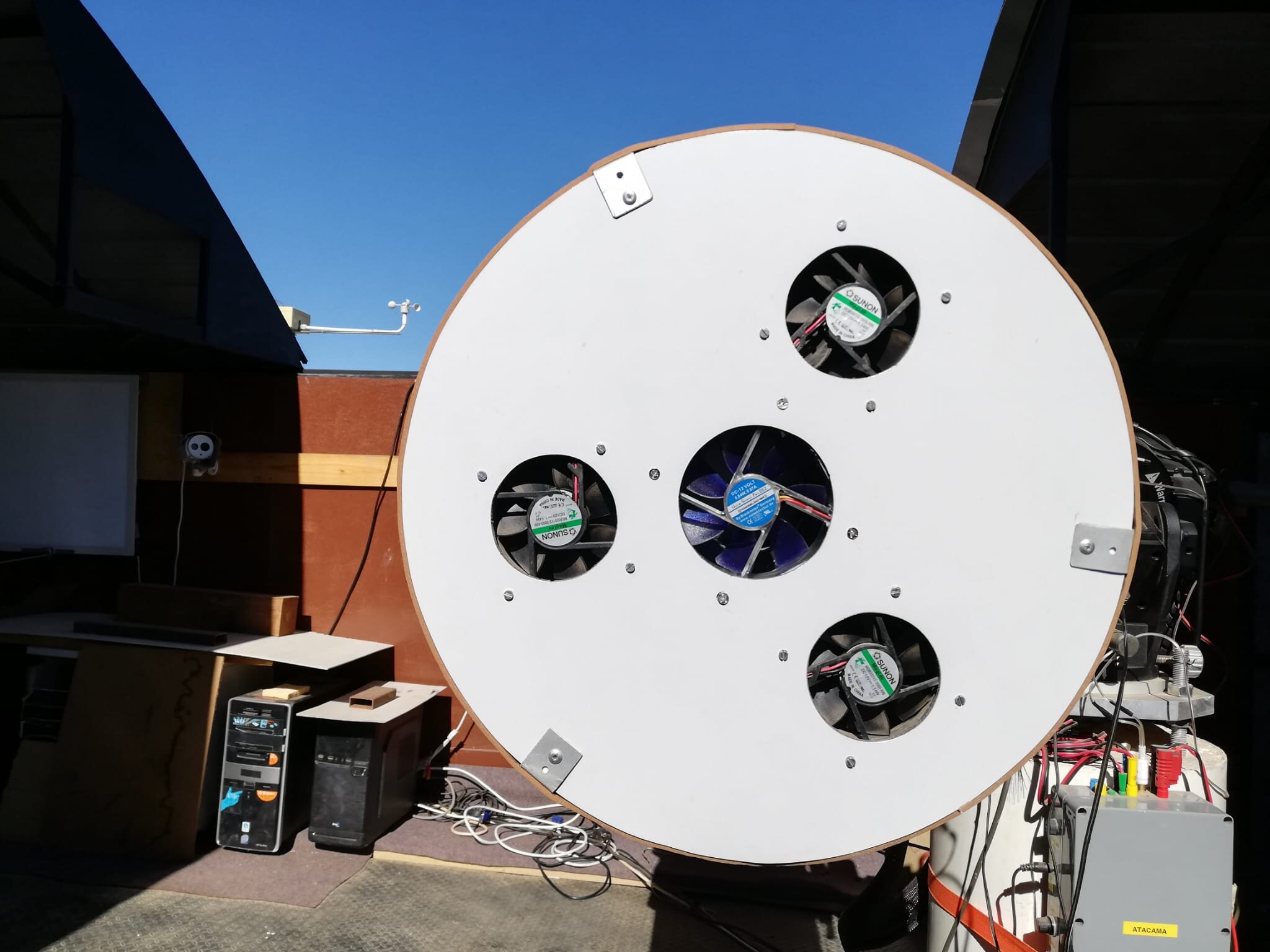

Un exemple de montage que je voulais partager avec vous. On a fait sur un Newton 350 au Chili tube plein  (de l'association Sadr). merci Raymond pour Le carénage  C'est un TS ONTC 350 F/D 4.5 tube plein carbone
Au départ on avait juste les 3 ventilos non carénés pour la mise en température, ce qui fonctionnait pas mal.
En suite on a ajouté un 4 ème ventilo central permanent et le carénage des ventilos
- tous ces ventilos aspirent l'air dans le tube et le souffle dehors. Pour 2 raisons :
    - l'écoulement est nettement plus laminaire en entrée du ventilo qu'en sortie
    - le Chili c'est très sec, donc très poussiéreux, il vaut mieux éviter d'aspirer l'air près du sol, ou vraiment bien le filtrer (donc maintenance des filtres contraignante)
- les 3 ventilateurs externes pour la mise en température sont des Sunon série Maglev 80mm,  Ils soufflent 1m3 à la minute chacun (attention 3000 tr/min assez bruyant): particularité ils n'ont pas de roulement mais sont à suspension magnétique. Donc pas d'usure et pas de vibration qui pourrait ruiner la FWHM (du moins tant que les palles sont à peu près propres et donc restent bien équilibrées). Très efficace, encore plus depuis leur carénage. Mais même sans carénage la mise en température du primaire ne prenait qu'une demi heure max. (sans carénage ça aurait été encore plus efficace en soufflage sur un tube ouvert). En gros le temps de mettre en route, pointer la cible, faire la map etc. Donc prêt pour la première pose.
- Le ventilateur central est un Noise Blocker 92mm SE2 1m3  aussi, mais beaucoup moins bruyant (22dBa contre 35 pour les sunon) et plus lent : il est allumé en permanence. C'est un ventilateur à faible débit (1m² à l'heure) et faible bruit (et vibration). Le but est de créer un léger courant permanent laminaire dans le tube pour éviter les turbulences instrumentales dues à l'effet de cheminée et de maintenir le primaire à température ambiante.
Remarque importante : attention avec les configurations multi ventilateur : il y a une intermodulation des vibrations : on retrouve la somme et la différence des fréquence des vibrations.
Et la différence produit des vibrations à basse fréquence qui peuvent faire vibrer tout le tube et ruiner la FWHM si on tombe sur la fréquence de résonance. On a le même problème avec les caméra à plusieurs ventilos d'ailleurs. Donc pour la ventilation permanente il vaut mieux garder un seul ventilo amorti par de silent bloc caoutchouc ou silicone. (ici on a du silicone)
(un phénomène de "battement" comme les hélices d'un avion bimoteur ou plus)
