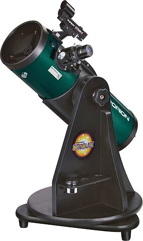

Et bien visiblement celui-ci réunit tous les critères, il m'intéresse moi-même pour son côté téléscope de poche.
2106_xL_telescope-dobson-orion-starblast-45-.jpg.3af80611b1bf69879cbafea456204410.jpg
Disponible ici chez le constructeur franco de port mais pour la fin juillet:
https://fr.telescope.com/Telescopes/Telescope-Orion-StarBlast-4-5-/rc/1046/p/109638.uts
Ou là, visiblement en stock mais avec apparemment 25 euros de frais de port, ce qui dépasse un peu le budget:
https://www.astronome.fr/produit-ori10015-telescope-dobson-orion-starblast-45-Prix-1999-euro-id-2106.html

il y a une heure, Kra-Terre a dit :
En effet, l'Orion Starblast 114/450 est l'un des meilleurs dobsons "de table" (en mesure d'effectuer de l'observation à grand champ) mais, avec son rapport F/D de 4, il  demande de bons oculaires et nécessite de savoir faire une collimation précise, ce qui n'est pas  forcément le cas pour un débutant n'ayant jamais effectué un alignement des optiques.
@NickyCA Dans ces tarifs, il vaut mieux se rabattre sur l'occasion.
Complète ton profil pour indiquer  ton lieu de résidence (il peut être vague), histoire qu'on t'aide à trouver une offre intéressante dans ta région.
