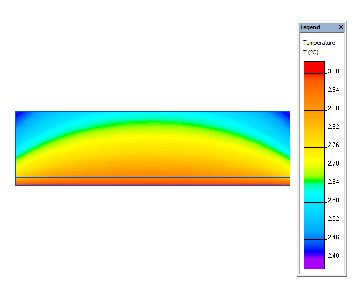

Encore une fois ça ne sert à rien de prendre un adhésif avec une bonne conductivité, il faut comprendre que le verre du miroir a une conductivité de 1.1 W/mK
Un adhésif double face mauvais conducteur aura une conductivité d'environ 0.4 W/mK, donc ajouter 0.5mm de double face revient à augmenter l’épaisseur du verre d'un peu plus de 1mm, autrement dit c'est négligeable, et surtout c’est inutile car le miroir va tout de même chauffer.
Un adhésif pour radiateur se justifie uniquement pour de fortes charges thermique, comme on peut en rencontrer en électronique. Pour faire un parallèle que tout le monde pourra comprendre c’est un peu comme si on prenait du câble de ligne à haute tension pour raccorder sa lampe de chevet à une prise : Dans un monde théorique pur on réduit effectivement les pertes dans le câble, mais dans la pratique on ne voit pas de différence.
En réalité il est même possible que l'utilisation de l’adhésif haute conductivité soit contre productive, car ceux ci seront moins tolérants aux variations d'humidité.
En prime une petite simulation vite fait, avec un isolant de 1.5mm d’épaisseur sur un miroir de 50mm de diamètre avec la résistance fixée à +3°C ; les températures sont données par rapport à l'ambiant  :
+3°C coté résistance, et +2.5°C coté miroir : Ca chauffe quand même...
Merci pour cette explication.
Je ne mettais pas vraiment posé la question quand j'ai mis mon anti buée :). Après, tant que ça fonctionne...
Tout ce que je sais, c'est que le coût de ce double face est négligeable au regard du système anti buée, que le système ( du moins le mien) n'a pas l'air de bouger avec 6 points de contact ( 6 résistances), et que le système ( alimenté avec un pile 9v) fait bien son job sur mon dob serrurier ( plutôt sujet à la buée).
Mais c'est vrai qu'au regard de la simulation, l'utilisation d'un double comme celui que j'ai utilisé  paraît non probant.
