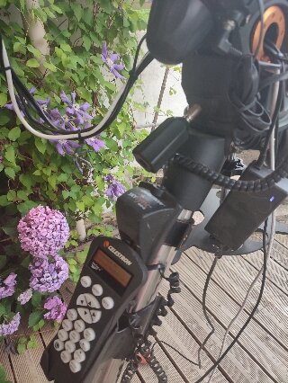

et merci pour ton coup de main, je vais essayer de le suivre , deja ce que j apprécie c est que celui ci est précis deja sur les temps de pose
donc deja avant tout presentation du materiel pour eviter les risques d'incompatibilité

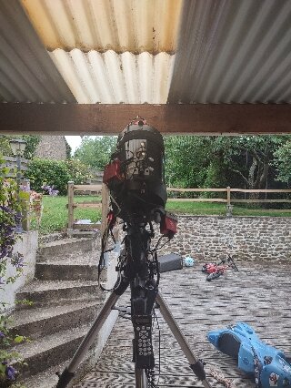

donc le sc203mm avec son hyperstar + capot de protection imprimé en 3d
le gps sky celestron (qui m a posé bien des soucis de fonctionnement des sa reception, il n accrochait pas au satelite)

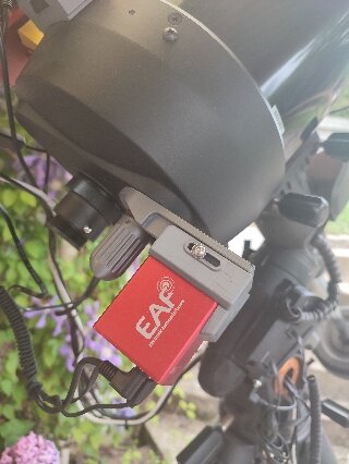

le module eaf pour la mise au point avec sa sonde de temperature
l'asi air +  pointeur laser
la camera principale asi533
la camera de guidage asi 120 (j'ai cru lire que avec l hyperstar il n y avait plus besoin d autoguidage), mais bon tant qu elle est là son fonctionnement ne derange pas?)
je sais que j ai galerer pour la bague d adaptation entre l hyperstar et l asi533, car j ai pas monté de suite l hyperstar, et au moment ou, je  n avais plus la bague, j en ai trouvé une de 10mm, il fallait 11 d'apres arizona, j'ai donc fait une cale en impression 3d de 1

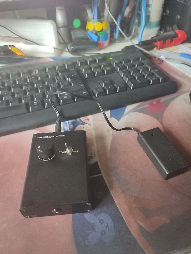

j'etais persuader avoir acheter une etoile artificielle, mais je ne remet pas la main dessus
j'avais egalement un ecran lumineux fait specialement pour le sc pour les flats, mais du coup avec l'hyperstar.... mais peut etre que l'on peu decouper dedans, on verra ça plus tard
ps: etoile retrouvé mais jamais utilisé

Ne t'embête pas à découper. Installe plutôt un pare buée, qui te servira de toute façon tellement l'HS est sensible aux intrusions de lumière parasite, et te permettra aussi de bien caler les deux câbles qui partent de l'Hyperstar
Chez moi, ça donne ça sur mon AVX. Le parebuée permet d'installer ensuite soit l'écran à flats, soit un masque de Bahtinov pour le focus, sans avoir à jongler avec les découpes. Ici c'est un parebuée alu de chez Astrozap avec quelques ajouts bricolo pour boucher les trous, mais n'importe lequel peut faire l'affaire tant qu'il n'est pas trop "mou" (tapis de sol Décathlon s'abstenir).

Etoile artificielle : je n'en ai pas, car il faudrait à la fois pouvoir la mettre assez loin (ça dépend de la taille de la source) et surtout pouvoir collimater avec le tube pointé vers le haut (le miroir bouge sous son propre poids dans les SC comme tu le sais). Donc soit tu as un sequoia géant loin dans ton jardin, soit on va la laisser sagement dans sa boîte. Quoique, pour s'entraîner, ça pourrait valoir le coup...

il y a 1 minute, Vtec35 a dit :
je n ai que la source 0.3mm qui marche
Donc 300 microns ? Il te faudrait une distance de plus de 100 mètres pour collimater ton C8 avec. Ca va être un peu compliqué...

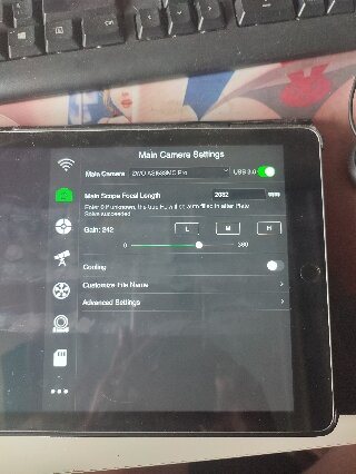

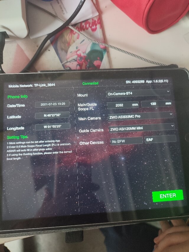

voici la configuration, au niveau du mount je suis pas sur sur

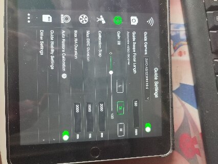

nouvel edit, voici les parametrage ds asi air
IMG_20210723_193516.jpg.bf1b5f20d8fc1902ab28064a3e14ec46.jpgIMG_20210723_193453.jpg.af1b8f8837ed980628e1518e4fad49db.jpgIMG_20210723_193501.jpg.e585ff8c41539965c2627459e9f62599.jpg
Modifié par Vtec35
Malheureusement je ne vais pas pouvoir t’aider avec l’ASIAir et sa connexion à la monture car je n’en utilise pas, préférant avoir un vrai PC côté monture (pour faire tourner Sharpcap qui est mon outil de prédilection). Tu auras peut-être plus d’aide sur ce point dans le sujet ASIAir justement.
ok conçernant le gain j ai de 0 à 360
quel valeur souhaite tu? pour l exposition j ai 0.1 ou 0.2 sec
apres il y a des histoires de bin 1/2/3/4, là je ne sais pas ce que c est
et et du coup bin 1 veut dire?

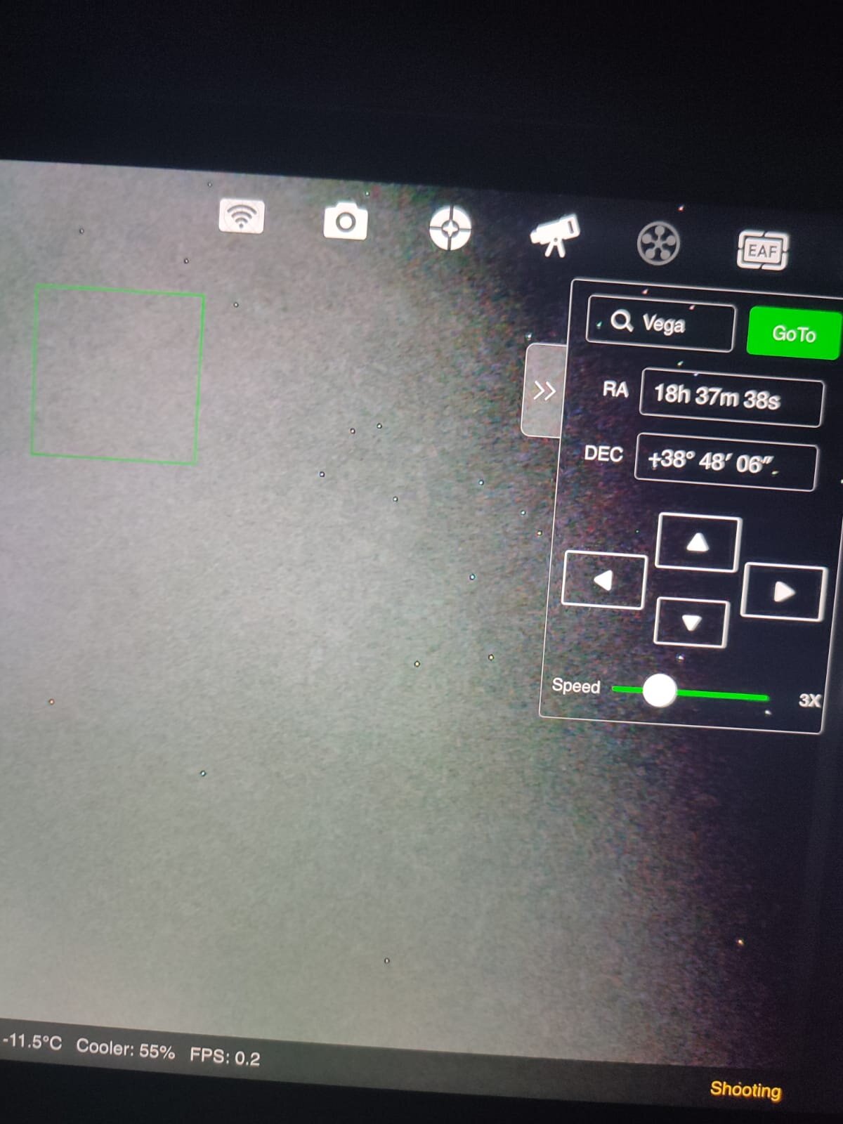

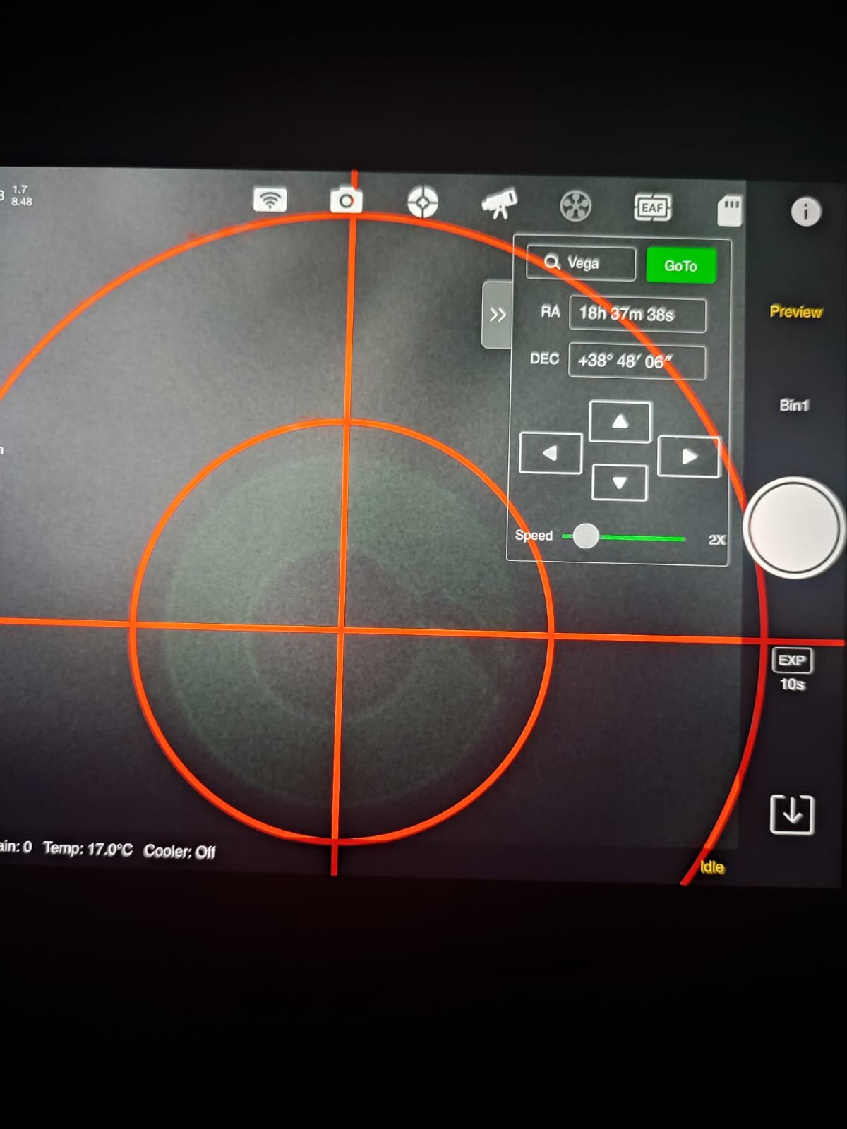

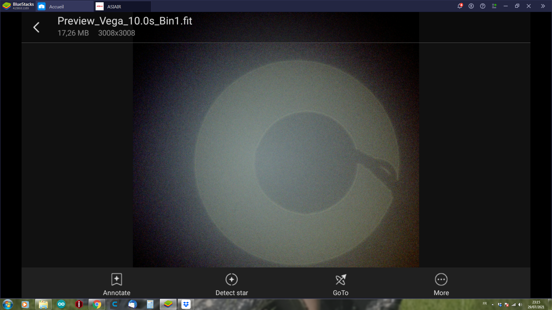

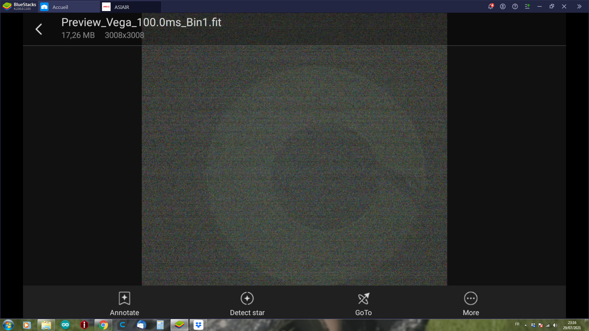

slt alors voila premier test, ça caille un peu dehorsn je suis surement sur la polaire
premiere image defocalisation à fond/bin 1 expo 10 sec /gain 86 sur 360
1661877052_Capturedcran2021-07-2923_15_22.thumb.png.3c4c669dd3f119816880bca3d06373b4.png
et la seconde defocalisation à fond/bin 1 expo 100ms /gain 86 sur 360
1244666495_Capturedcran2021-07-2923_16_33.thumb.png.eef77489bf21d61b752ce0f9c6525063.png
depuis sans avoir rien toucher j essaye de refocaliser pour voir, mais je sois en etre à 400 000 pas, alors que la machine est bridée a 65 000, il faut bidouiller à chaque fois

Pour cette première étape, tu dois avoir l'ombre de l'Hyperstar centrée au mieux par rapport au "donut". Que remarques-tu sur tes deux prises ?
(bon c'était pour te faire trouver le truc seul :) )
L'ombre est donc pas mal décalée, principalement vers la droite. Pour le coup, on a de la chance, un truc qui aide bien : elle est décalée pile dans l'axe de sortie du câble de ta caméra dont on voit aussi l'ombre à droite.

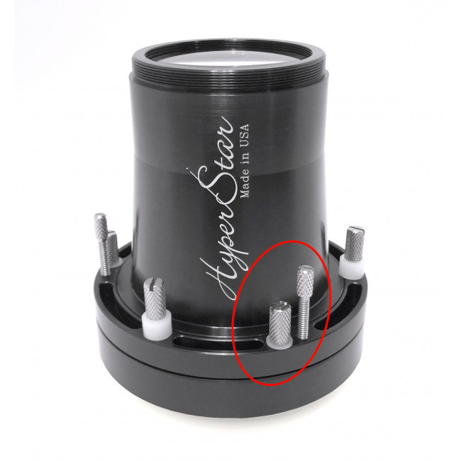

Tu retournes donc regarder ton Hyperstar : il y a 9 vis en tout dessus. Certaines vont par paire (une longue/fine, et une courte, ce sont les 3 paires de vis de collimation), les 3 autres sont seules, avec un joint nylon blanc bien visible (ce sont les vis qui permettent de faire pivoter la caméra sans toucher à l'Hyperstar).
Les paires de vis de collimation fonctionnent comme suit : la longue "pousse" et permet d'écarter l'Hyperstar du télescope. La courte "tire" et permet de bloquer l'Hyperstar une fois qu'on l'a écarté avec la vis fine.
Repère si tu as une paire de vis dont la position correspond à la sortie du câble de caméra. Si ce n'est pas le cas, repère si tu as une paire diamétralement opposée au câble. Tu choisis la paire de vis, c'est elle qu'on va manipuler.
Ensuite, tu dévisses d'1/8 de tour la vis courte, et tu visses la vis longue. Ca a pour effet d'écarter l'Hyperstar du télescope, de le faire basculer légèrement en somme.
Tu refais alors une capture du donut, et tu regardes si l'ombre s'est recentrée ou si au contraire elle s'est écartée.
Si elle s'est recentrée, mais pas totalement : tu refais la même manip que précédemment
Si elle s'est recentrée mais trop : tu as trop tourné les vis. Tu fais la manip inverse, en tournant de moitié moins.
Si elle s'est écartée : tu défais entièrement la manip (1/8 de tour de dévissage de la longue, 1/8 de tour de vissage de la courte). Tu es revenu au point de départ. Et là, tu vas modifier les DEUX paires de vis opposées : dévissage 1/8 des courtes, vissage 1/8 des longues.
Ensuite, tu refais une capture. Etc, etc, jusqu'à avoir le donut le mieux centré possible à l'oeil.
Important : il faut recentrer le donut dans le champ de la caméra assez souvent, idéalement après chaque manip sur les vis.
Ensuite, tu focalises mieux, de façon à réduire la taille du donut, sans aller jusqu'au focus, pas encore : il te faut un petit donut ;)
Tu refais exactement pareil : centrage de l'ombre, recentrage du donut. Puis tu focalise encore mieux, et tu refais.
C'est pénible la première fois, mais lors des installations suivantes, tu n'auras plus qu'à retoucher à coup de 1/32 de tour, avec un donut le plus petit possible.
On verra ensuite pour affiner encore mieux, mais allons-y pour cette étape pénible mais nécessaire !

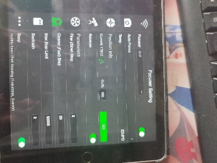

je suis etonnée de la course possible entre la defocal à fond, et le point de focus
, ensuite j ai essayer la fonction auto focus pour voir
et là malgré que je ne suis pas bien collimaté je tente un polar alignement, mais bon ça n a pas l air de marcher
il dit qu il trouve 447 etoiles qu il va deplacer l axe RA, mais rien , meme au bout de 3mn

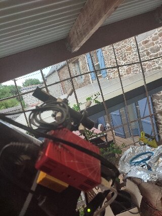

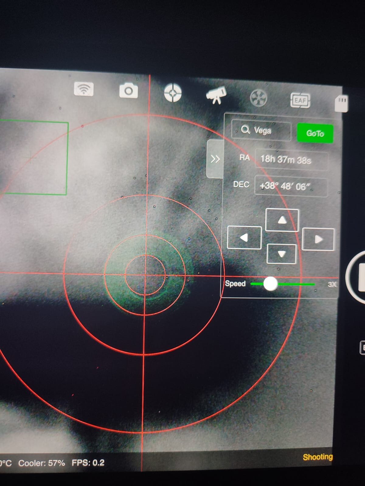

bonsoir tout le monde, je reprend les reglages ce soir, mais cette fois ci avec l etoiles artificielle
je l'ai mise au fond de mon garage, et mon telescope à environ 15m
voici deja un premier shooting de jour
j'ai pas reussi a trouver une occasion cet été, entre mauvais temps et fatigue.
donc ce soir je defocalise à fond je recentre au mieux
et ensuite?
Preview_Vega_1.0ms_Bin1.fit
Modifié par Vtec35
il y a 51 minutes, Vtec35 a dit :
et ensuite?
Tu focalises un peu mieux, toujours avec un donut mais moins large. Tu devras p-e réduire le temps d'expo pour que ça ne sature pas. Tu t'assures que le donut est bien centré dans le champ, et que l'ombre du secondaire est aussi centrée au mieux (aide-toi d'une mire circulaire qui peut être ajoutée par ton logiciel de capture). Tu itères comme ça jusqu'à arriver quasi au focus parfait... et à partir de là il faudra obligatoirement un champ de vraies étoiles pour affiner plus.

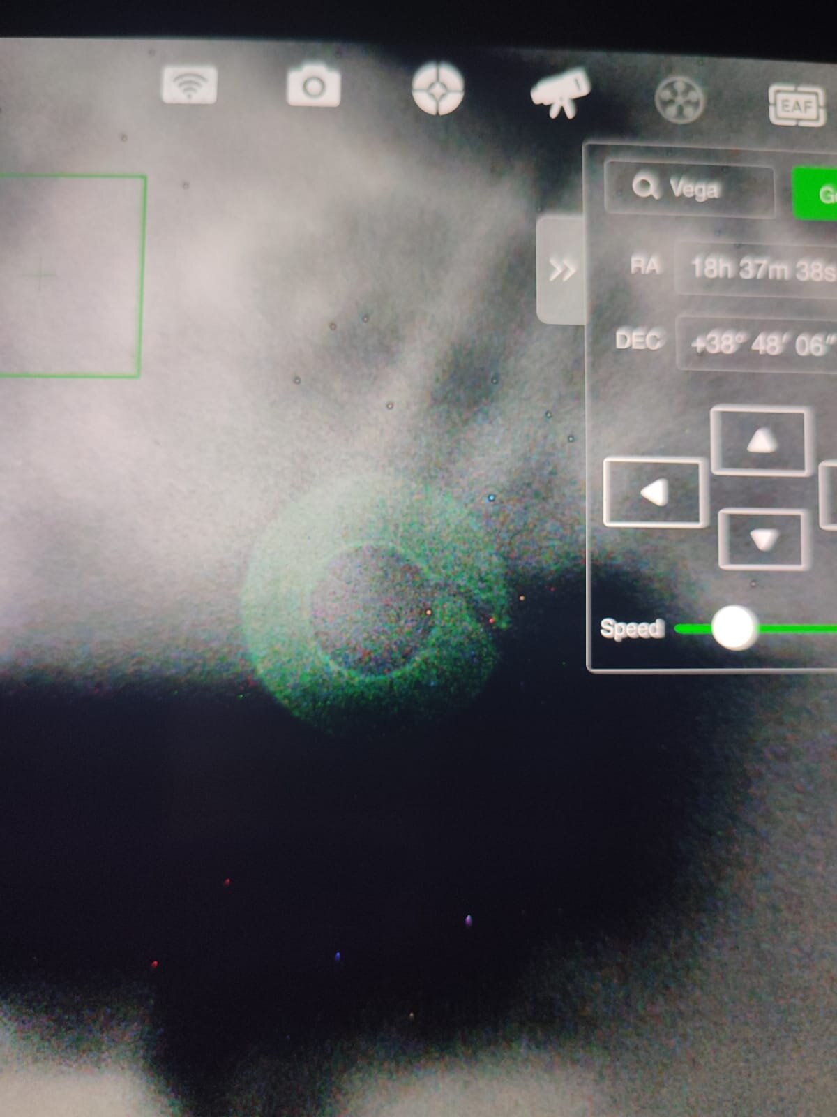

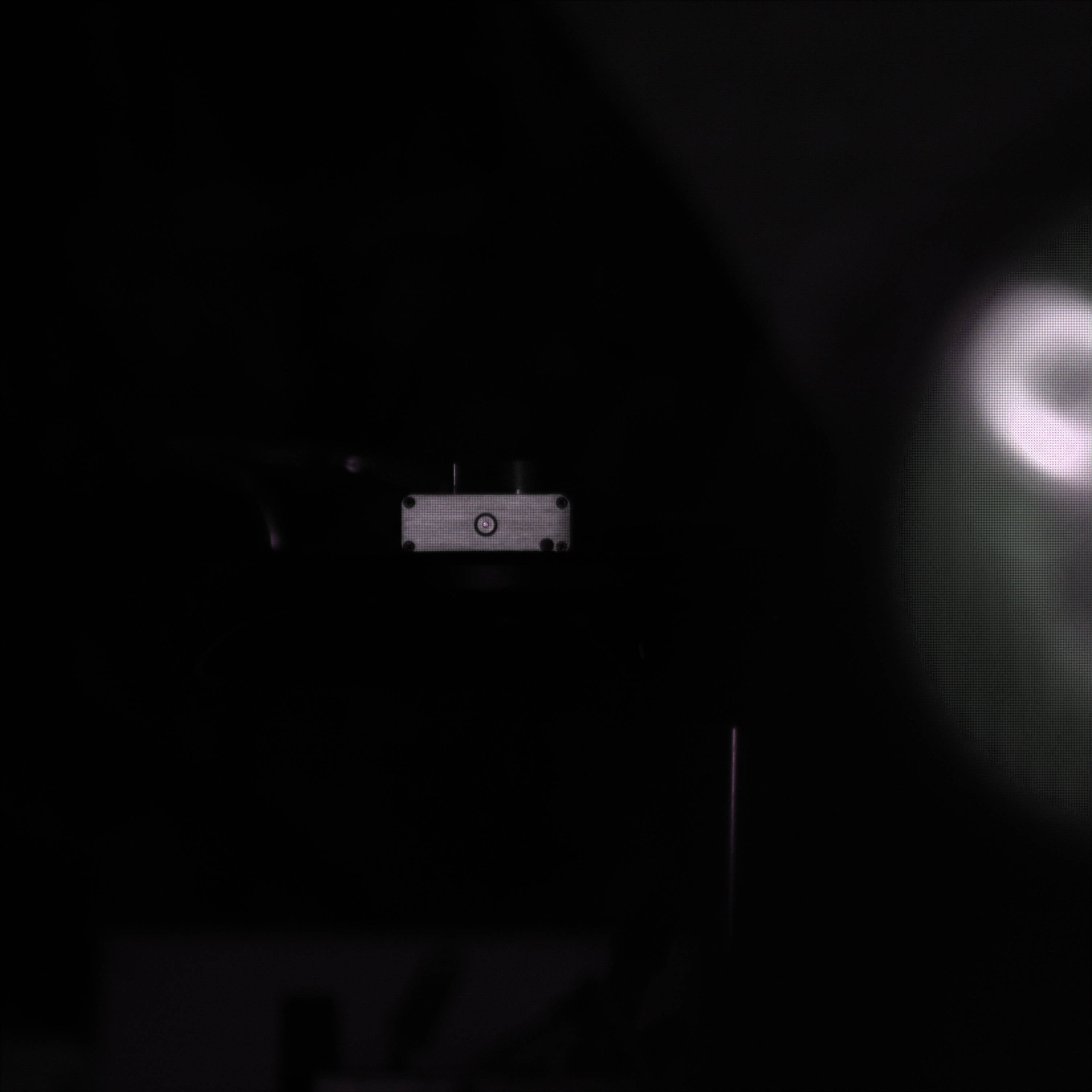

voila le resultat de ce soir
exposition 5s sinon a 0.1/0.2, j ai des images toutes pixelisé moches (on appel ça image avec du bruit je crois?)
le donuts a l air plustot centré (j ai encore rien touché), par contre je m etonne de voir des points rouge vert et autre apparaitre

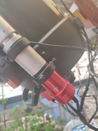

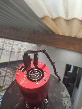

j'ai fais un eclairage dans le telescope pour les mettre en evidence
Modifié par Vtec35
Les points colorés ça peut être des pixels chauds (vu que tu es en Preview tu n’as pas de correction par les darks).
sur le donut ça semble bien mieux que la fois précédente. Fais-moi confiance, plus on resserre le donut vers la zone de focus optimal, plus les légers défauts de collimation deviennent apparents. En plus de l’ombre du secondaire, quand tu approches du focus tu vas voir apparaître des cercles plus sombres ou plus brillants que le donut lui-même : il faut pouvoir les suivre sur tout le pourtour sans qu’ils soient absents ou écrasés sur un côté.
avec un Hyperstar et une étoile artificielle c’est vraiment le mieux que tu pourras faire, car voir la figure d’Airy à f/2 c’est pas évident. Un champ d’étoiles sera la prochaine étape.
