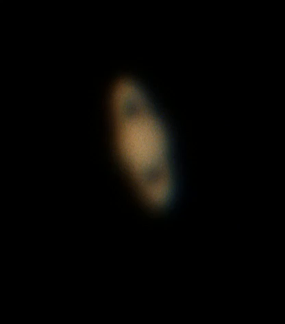

Bonsoir à tous,
Je viens de sortir le télescope pour observer saturne, j'ai acquis plusieurs vidéos à l'aide d'une Asi462 MC .
J'ai donc une EQ6 R PRO avec un newton 200/1000 et la camera Asi 462+ Barlow 2.7 + ADC .
Cependant je suis très déçu du résultat..  j'ai capturé assez tôt, il était 00h00 .
J'ai retenu 10% des 3000 images de ma video avec Autostakkert et ensuite sur Registak, je n'arrive pas à avoir mieux..
J'ai aussi une courbe assez étrange sur Autostakkert.. Si vous avez des conseils je suis preneur.
Merci encore par avance.
‘Je débute en planetaire, je pense cependant pouvoir te donner quelques éléments
Il y a 6 heures, Thomss22 a dit :
C’est bien trop tôt. Généralement on dit qu’il faut attendre au moins deux heures après leur lever pour les observer. Plus elles sont basses, plus tu as une couche épaisse d’atmosphère à traverser, et donc plus tu as de turbulence (ennemie no1)
En plus à 2700mm de focale, ça aide pas. Quand le seeing est mauvais, on réduit un peu la focale

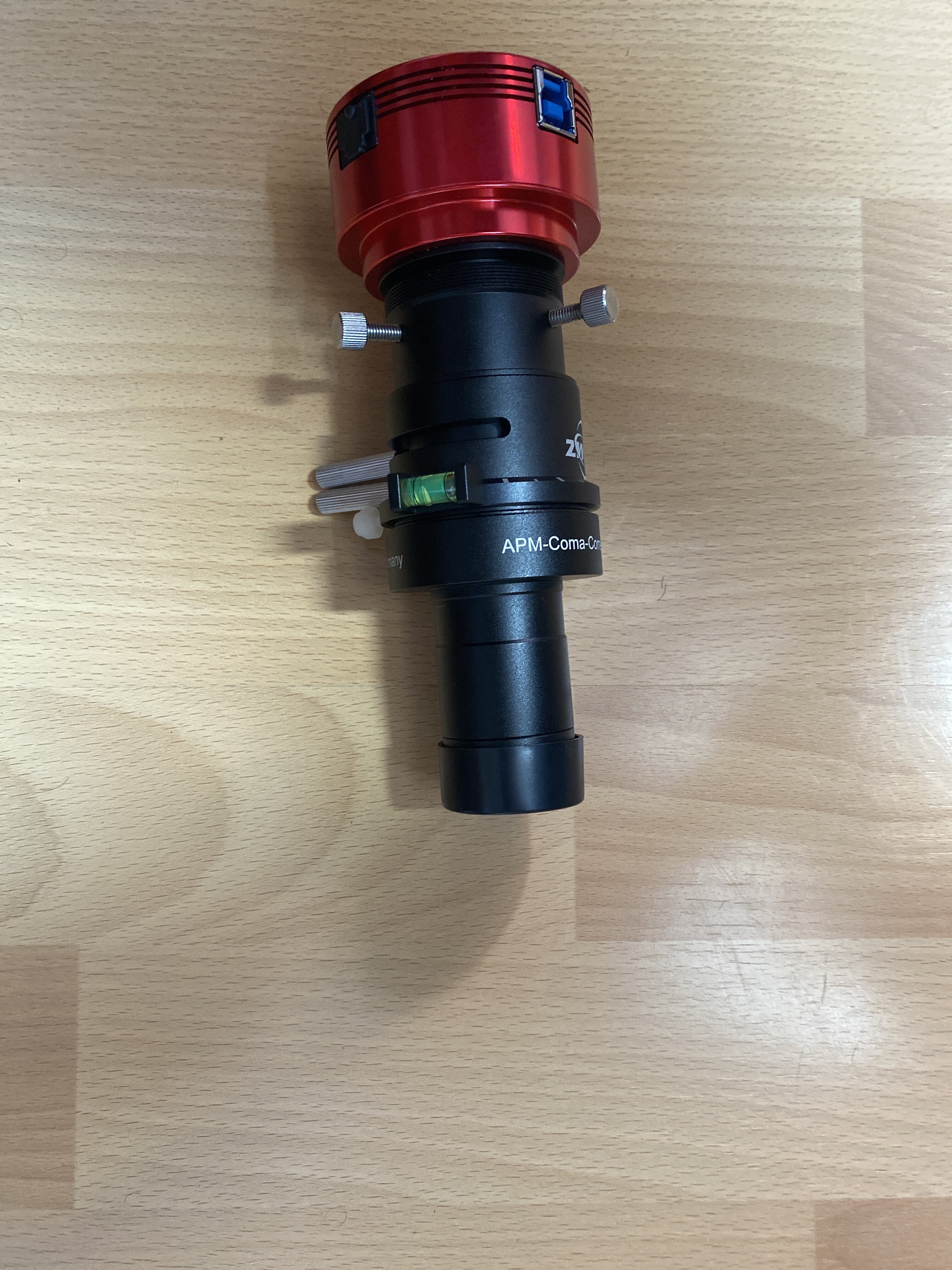

voici une photo de mon montage, et oui la collation à bien été vérifiée avant, ce que trouve louche c’est la courbe.. enfin après si vous me dites que c’est sûrement bon

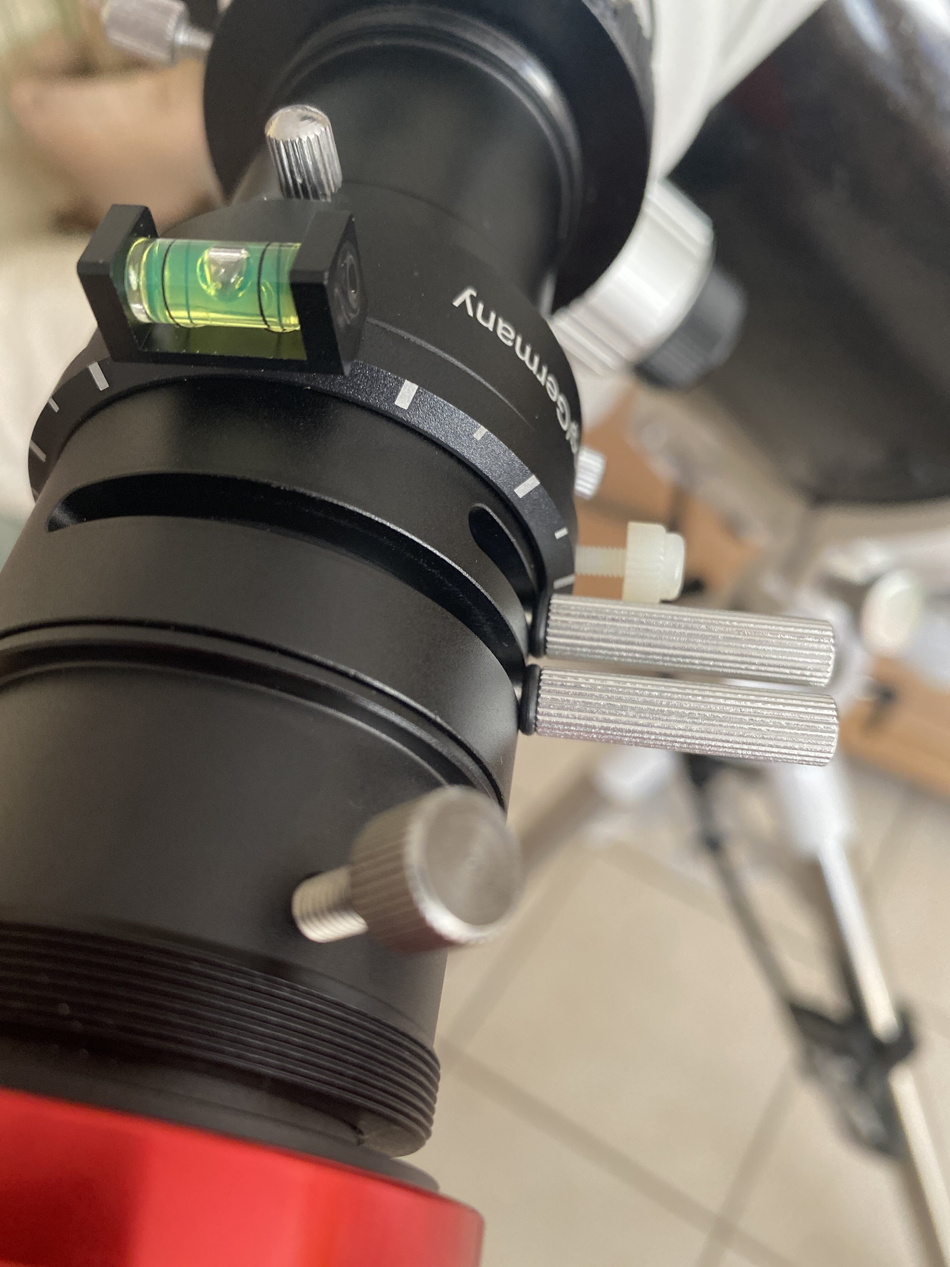

Super alors ! juste les 2 " tiges" doivent être alignées par rapport à l'horizon ?

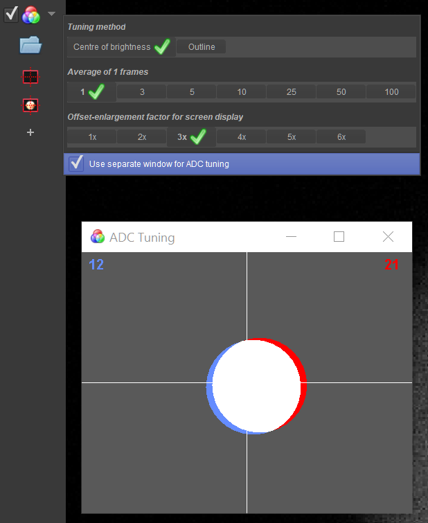

Alors pour l'adc:
Mettre les 2 tirettes ensembles, à l'horizontale, tirettes côté ouest.
Mettre la caméra couleur et démarrer Firecapture.
Mettre en route le plugin de réglage de l'adc.
Lever la tirette qui a la plus grande course vers le haut jusqu'à ce que le cercle bleu soit au niveau du cercle blanc.
Descendre ensuite l'autre tirette, et l'ajuster vers le bas jusqu'à ce que le cercle rouge soit au niveau du cercle blanc lui aussi.
Normalement les tirettes doivent avoir le même angle de part et d'autre de l'horizon.
Ajuster plus finement ensuite chaque position pour que l'écart avec le cercle blanc soit le plus faible possible.
A chaque réglage de tirette (bleu puis rouge) remettre la planète au centre du capteur.
A ajuster chaque demi heure environ car la planète monte jusqu'au méridien puis redescend.
Si tu passes de Jupiter à Saturne, qui n'ont pas les mêmes hauteurs cette année, ajuster l'adc à chaque fois.
Si tu mets puis enlèves une Barlow, même punition, faut ajuster.
C'est du sport mais ça va plus vite à faire qu'à écrire d'un doigt sur son smartphone 😋

il y a 29 minutes, sebseacteam a dit :
Alors pour l'adc:
Merci pour toute l’explication ! C’est plus clair pour moi comme ça 😃
Donc si j’ai bien compris je dois être dans une configuration de départ qui ressemble à ça ?
Modifié par Thomss22
il y a 54 minutes, sebseacteam a dit :
Pas trouvé ce plugin sur le site de Firecapture
Peux tu nous dire où je peux le trouver
Merci

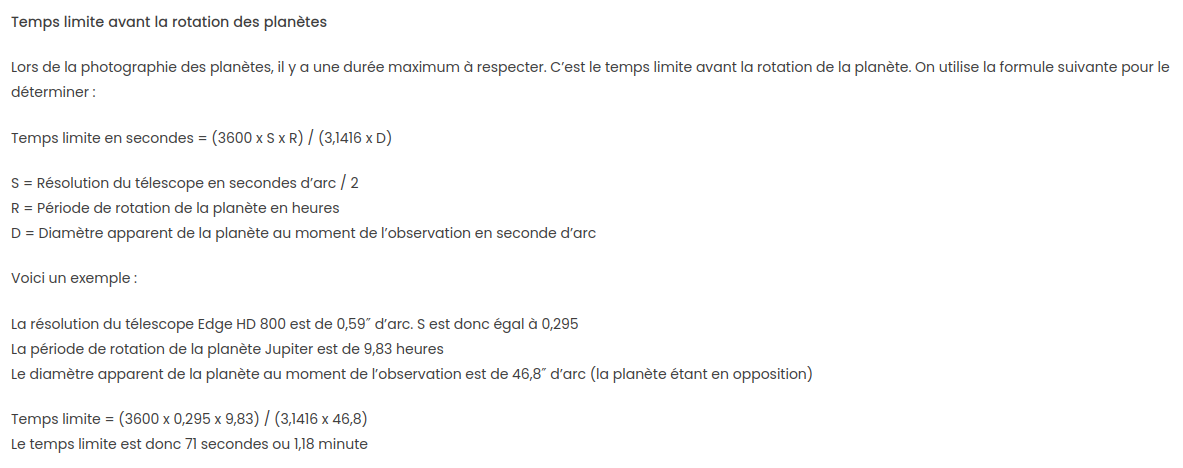

Il y a 7 heures, ms55 a dit :
Saturne supporte des poses de 5 minutes
Apparemment Ça dépend du diamètre de Saturne et diamètre du tube. 4 a 5 min c’est le maximum (théorique, perso un peu de mouvement apparent ça ne me gêne pas), pour un diamètre de 150mm... à 250mm on est entre 2 et 3 min, et moins de deux minutes avec un 400mm ! (En théorie encore une fois)
Modifié par Drase
il y a 22 minutes, Drase a dit :
https://ciel-astro-ccd.com/wp/temps_exposition/
J'avoue ne pas avoir lu tous les posts, la question a ptet déjà été posée, mais pourquoi un correcteur de coma sur un setup planéteux ??
Le coma corr sert a "redresser" les étoiles du bord de champ sur de grands capteurs, ici on n'utilise que le centre, pas besoin de correction.
EDIT. je viens de piger que c'est la APM 2.7x qui est estampillée ainsi ... Du coup j'ai rien dit !! 😅

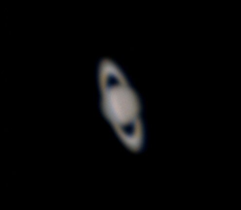

Je reviens vers vous..
Et ce soir c'est un peu mieux
Certes c'est loin d’être parfait mais je suis plutôt content !
Même si je ne maîtrise pas trop le traitement..
J'ai vraiment eu de mal avec l'adc .. quand je bouge les tiges j'ai l'impression que rien ne se passe, et quand la planète sort de l’écran je réajuste avec la raquette de ma monture mais les points rouges et bleu (sur Firecapture) bougent eux aussi en même temps.. et j'ai vraiment eu de mal à faire la mise au point sur une étoile avec l'adc présent  sur mon montage.. comme si je devais mettre le gain sur 600, je ne vois pas vraiment l’étoile .. j'ai essayé en laissant juste ma barlow+ camera et la c’était parfait .. bref je ne m'en sort pas avec cet ADC 😅
Sur ce, bon ciel et bonne nuit à vous

Bah celle ci est bien plus belle déjà, et de toute façon le ciel est souvent capricieux.
J'apprends a être patient et a attendre les trous de turbu ( quand j'ai le temps, sinon je mitraille lol, et là c'est comme la pêche, des fois tu attrape plein de ptits poissons, tu les remets à l eau et tu rentre quand mm bredouille :p
Parenthèse, en ce moment je trépigne, je galère à faire la collim aux ptits oignons sur mon tube d'1m50... j'ai des ptits bras mdr ! ( de focale hein, j ai cru voir le bout du nez d'un grincheux... :D  )
Tout çà pour dire que dans notre domaine faut etre patient pour pas avoir envie de tout benner .
Hum et sinon les couleurs,  ( matrice RGGB devant le capteur ) faudra aller sur balance rgb dans registax et diminuer le ratio de vert , monter le bleu et voir comment tu t'en sors sur le rouge.
En tout cas pour Tuturne base toi sur les anneaux qui doivent plutot etre blancs, ce qui devrais donner un globe gris/jaune.
Vincent

Il y a 4 heures, ms55 a dit :
Sur Jupiter, on peut aller sans problème jusqu'à 120s.
Le logiciel AS3 s'accommode très bien de la légère rotation.
Mais au delà de ces 2 min, il est préférable d'opter pour la dérotation avec Winjupos 😉
Il y a 2 heures, sebseacteam a dit :
Oui 120s ça marche pas mal sur Jupiter, sur 12000 images brutes 800x600 @ 100fps (120s), je n'en traite en général que la moitié et parfois moins à cause de la turbu. Une caméra plus rapide ou une fenêtre plus petite permettrait d'améliorer l'acquisition.
Oui donc c’est cohérent avec ce que j’avais lu, le diamètre est pris en compte, ainsi que celui de la planète et évidemment sa vitesse de rotation. Du coup les valeurs annoncées me paraissent bien hautes pour un 209mm et les différences entre un 150 et 400mm sont énormes... mais j’imagine qu’on peut se contenter de valeurs moyennes, le mouvement n’est pas si visible si on dépasse un peu
Par contre avec un C11 par exemple je sais qu’il ne faut pas que j’aille au delà de 2/3min sur Saturne en ce moment, le double c’est mort
