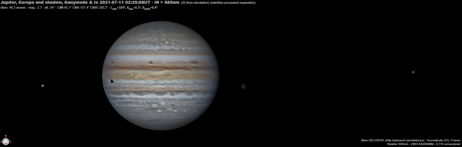

RVB:

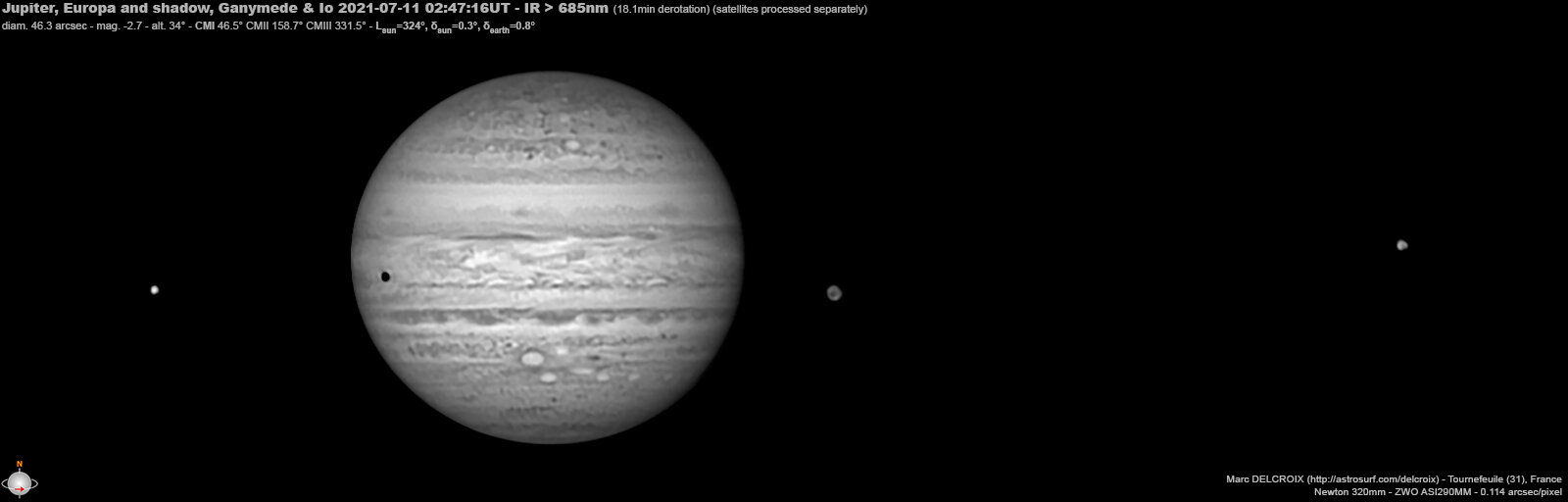

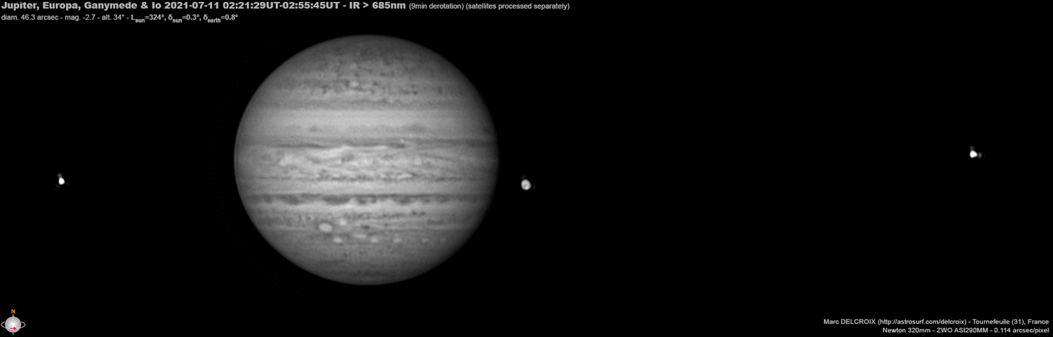

Infrarouges, incluant une animation:

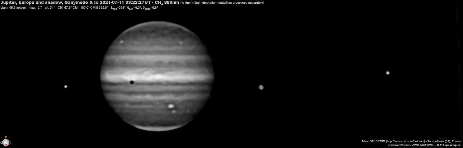

Une méthane bien détaillée:

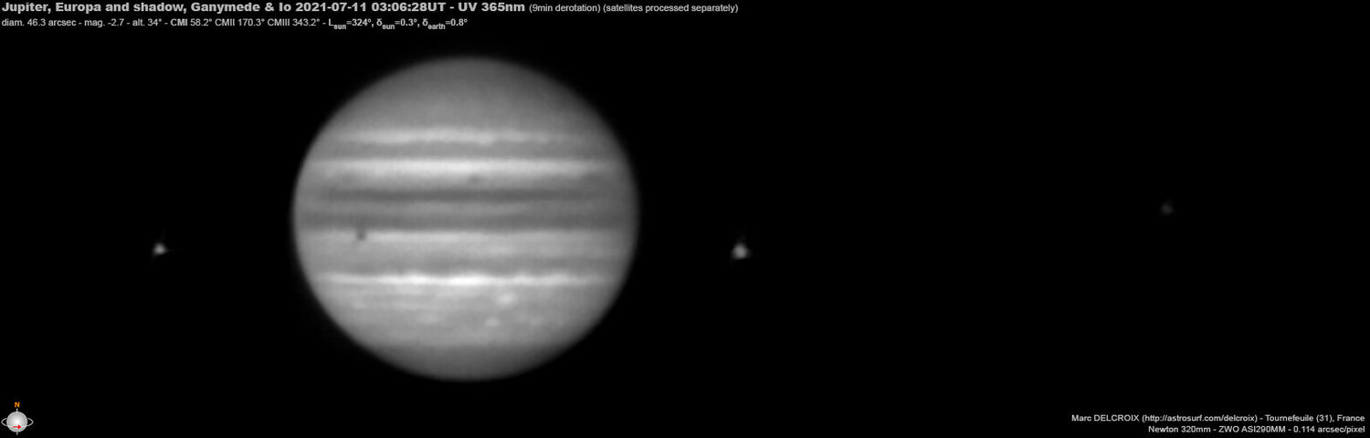

Et enfin une UV:

La première m'interroge :  c'est une couleur avec caméra N/B avec filtre IR  seulement
Merci, mauvaise légende. Je corrige: c'est une RVB.

Pourquoi cette année j'observe plus de Jupiter en UV...avec le meme filtre que pour Venus ?
Cela permet de voir d'autres choses dans ces longueurs d'onde, regarde la double bande au nord de l'équateur, on ne la voit pas comme cela dans les autres longueurs d'ondes! Un pro du JPL nous a demandé de faire des images en UV.
