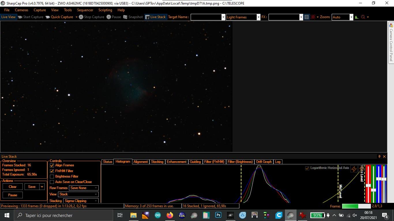

Au bout d'une minute  on distingue à peine M27 :

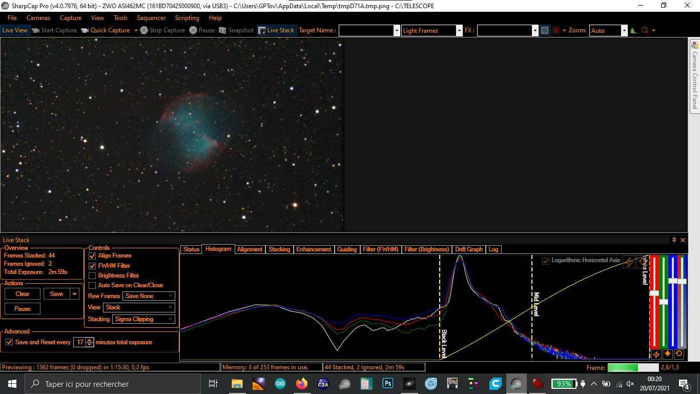

A 3 minutes c'est déjà mieux :

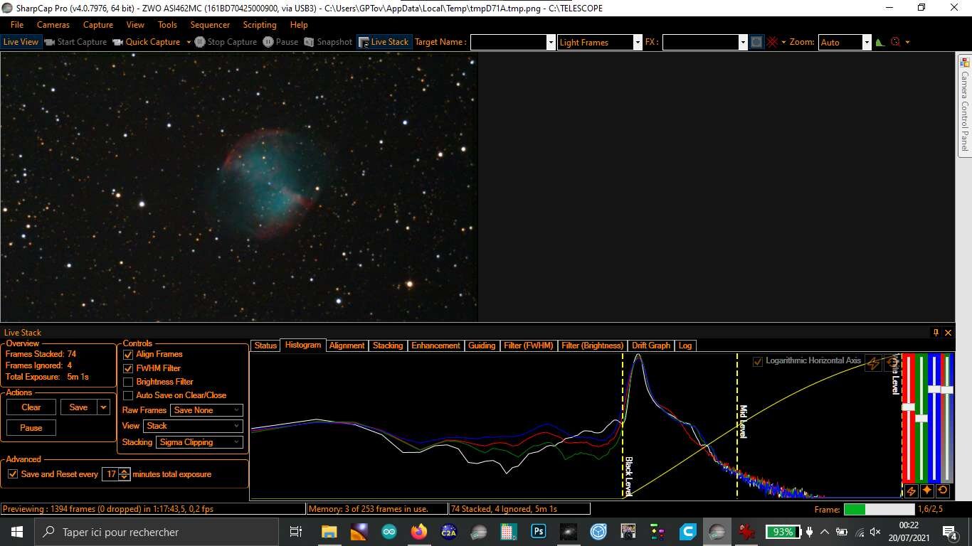

5 minutes :

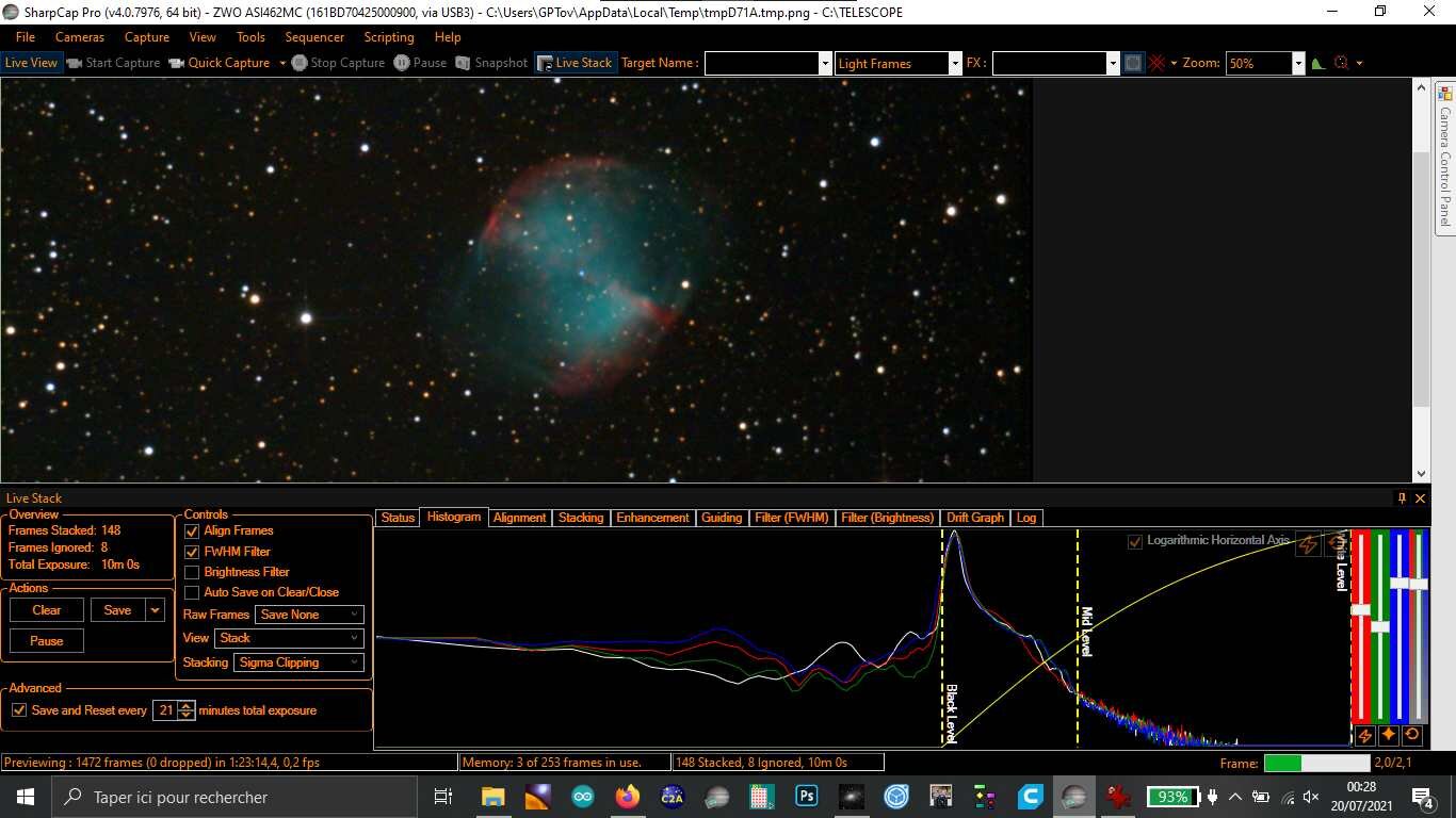

10 minutes les extensions commencent à apparaitre  :

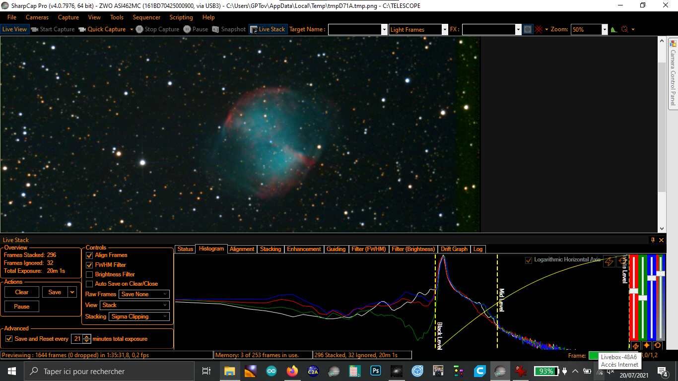

20 minutes :

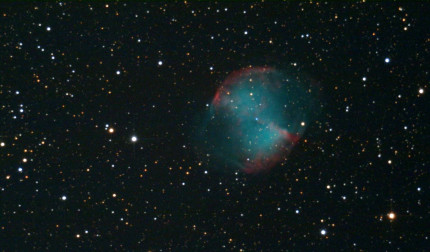

Save as seen au bout de 21 mn (juste un crop pour éliminer   les bandes en haut et à droite dues au guidage)
Stack_311frames_1262s_WithDisplayStretch.thumb.jpg.9c4645cbc003051da8db8904bc39ce36.jpg
