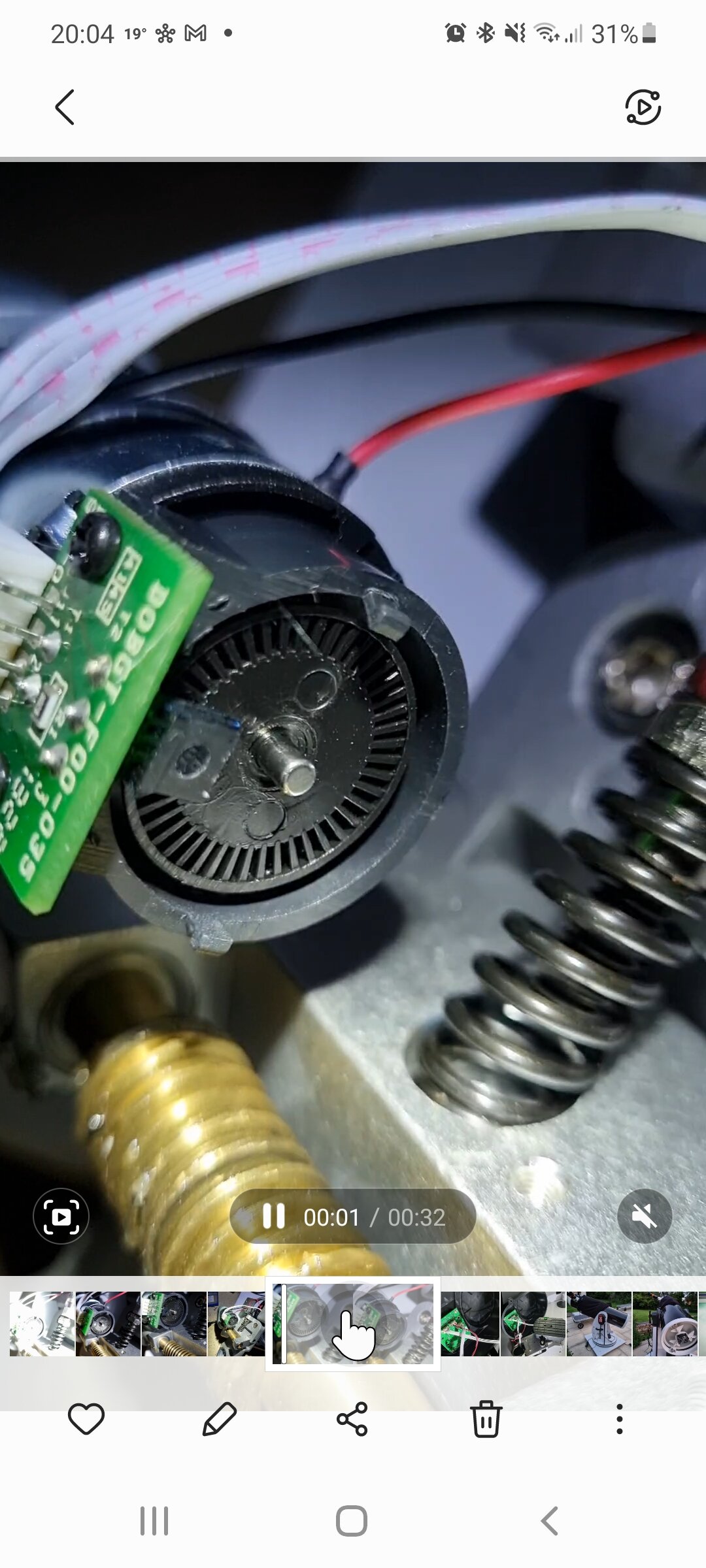

J'ai depuis le début un problème récurrent (permanent) de sursaut sur le suivi en azimut. Le suivi fonctionne correctement mais toutes les 20...30s (c'est aléatoire semble-t-il) j'ai un "clac" dans le bloc moteur et un léger sursaut de quelques secondes d'arc dans l'oculaire.
Ce n'est pas hyper gênant pour le visuel mais pour la video ça devient quand même ennuyeux.  J'ai fini par tout démonter et j'ai cru dans un premier temps que c'était un problème de réglage de l'appuie du bloc moteur et de la vis sans fin sur le gros pignon de l'axe d'azimut.
J'ai retiré le bloc et fait tourner le système en suivi lunaire (donc assez rapide) mais sans qu'il soit solidarisé avec la roue crantée. Donc sans contrainte sur le moteur hormis l'entrainement des pignons de démultiplication. Et là... ben le problème perdure.
J'ai surtout constaté que ce problème de saccade se voyait très bien sur l'espèce de disque en plastique noir qui se trouve au cul du moteur. La petite roue qui tourne dans un  lecteur optique (voir photo) et qui doit (j'imagine) servir à réguler la vitesse du moteur. C'est clair..  ça saute !
Alors là je ne comprends plus rien. Ce serait le moteur qui n'arrive pas à garder une vitesse constante ? Moteur défectueux ? Ou bien ce petit dispositif avec ce lecteur optique qui ne marche pas correctement ?
Bref... je suis paumé là. Si quelqu'un à une idée de la cause, je serais super reconnaissant ! 🙂

Hello,
En fait ça se produit quelque soit la hauteur de la cible.  Et ca se produit plus semble t il lorsque la vitesse de suivi est rapide (lune plus que sideral).
Je viens de voir une vidéo d'un gars sur FB qui a un problème similaire avec une SA. Et sur la SA il y a la même roue en plastique noire avec le petit capteur optique (voir ma video). Je suis de plus en plus convaincu que le problème vient de ce capteur.

Hello.
Un petit up. Le probleme est corrigé !
Au final le problème venait de la petite roue noire en plastique qui se trouve derrière le moteur d'azimut.
Cette roue possède des petits rayons. Un capteur optique capte le passage des interstices entre les rayons. Et bien il y avait quelques interstices qui étaient mal ebavurés. Du coup le capteur "sautait" toujours lors de leurs passages devant lui.
Bref. J'ai bien ebavuré tous les interstices et tout remonté. Ca marche nickel maintenant !

Bonjour  Lenico75,
Dans cette vidéo, à partir de la 21ème minute, on voit toutes les pièces de l'az-gti démontées https://www.youtube.com/watch?v=iwJdrAFLPpU
En faisant une capture écran, pourrais nous indiquez de quelle pièce il s'agit stp ? Caius a apparemment le même problème avec sa monture.
Je te merci d'avance et te souhaite le bon ciel avec ta monture corrigée 👍
Franck
Je ne vois pas la pièce en question sur la vidéo.
Il ne l'a pas démontée. C'est assez simple (je pense qu'on la voit bien sur ma vidéo). Il s'agit d'une roue en plastique noir qui se trouve montée sur l'axe interne du moteur. Elle est de même diamètre que le moteur. Elle possède des ouvertures qui font comme des rayons de roue de vélo (maos en beaucoup plus dense).
Il est impossible de la confondre avec une autre pièce.
Elle est montée sur l'arrière du moteur
