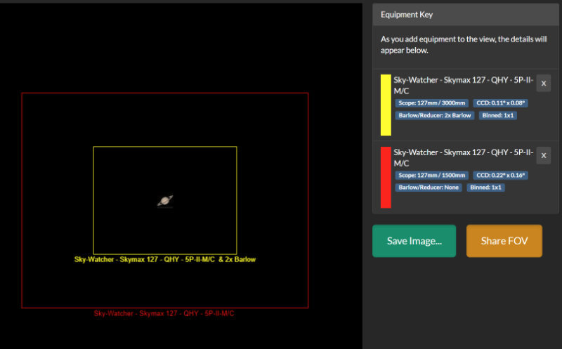

je plante le décors, astrobalcon en milieu urbain, un mak 127 avec une Barlow x 2 sur une monture équatoriale.
Saturne me nargue entre 2 immeubles, en théorie avec mon équipement ça devrait donner ça.
https://astronomy.tools/calculators/field_of_view/?fov[]=70||112||2|1|0&fov[]=70||112||1|1|0&solar_system=saturn
Problème comment pointer Saturne ?

Un viseur point rouge sur une focale de 3m avec le champ couvert ci dessus permettra t il un pointage efficace ?
