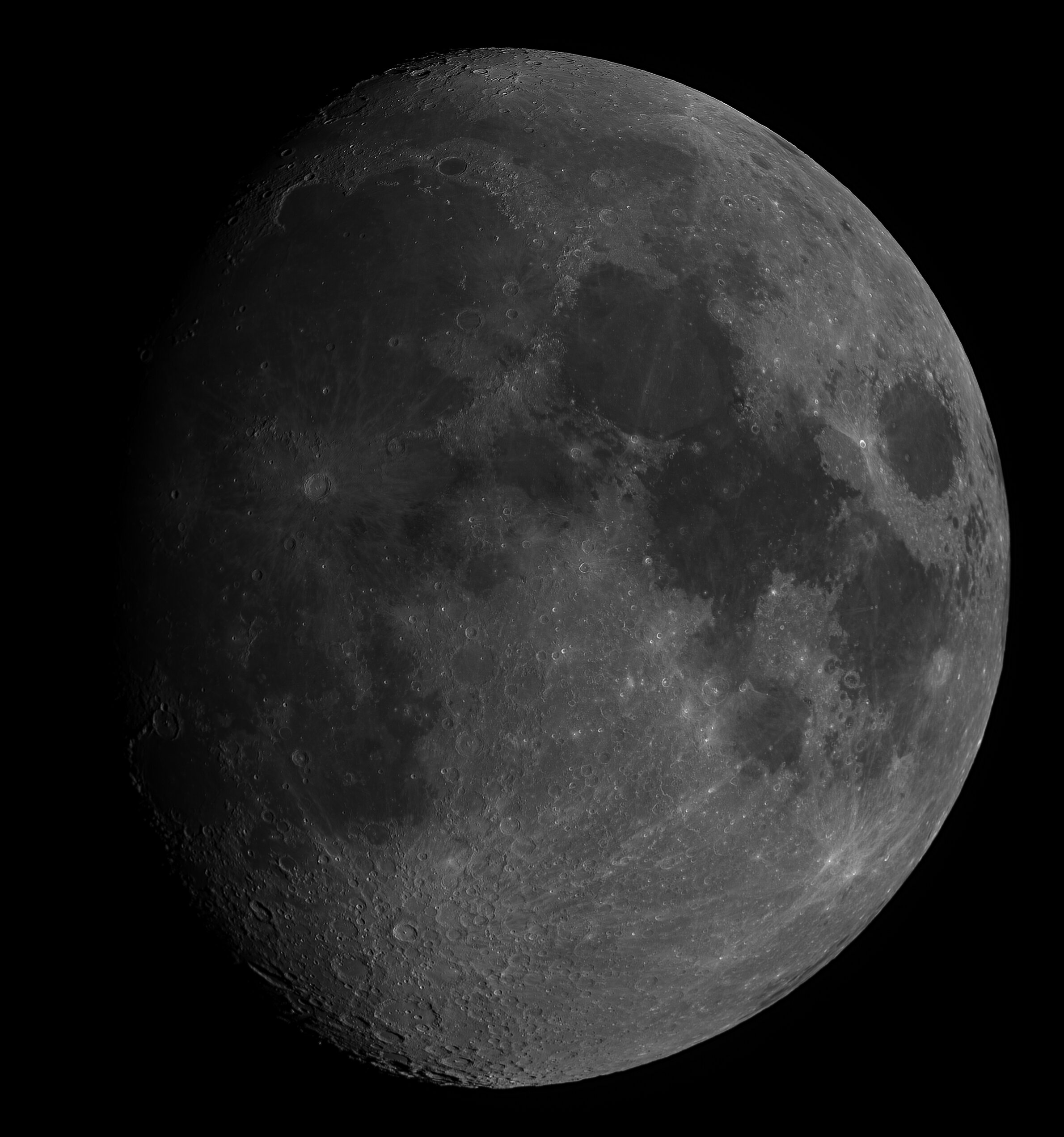

Bonjour cher(e)s passionné(e)s,
Lune prise avec un Mak 127, une caméra asi 178MM et un filtre rouge 23a le tout sur une monture AZGTI:
Acquisition des SER avec FireCapture - Empilement avec AS!3 - Mosaïque et post traitement avec PhotoShop CS3
Bon ciel à tous
Franck

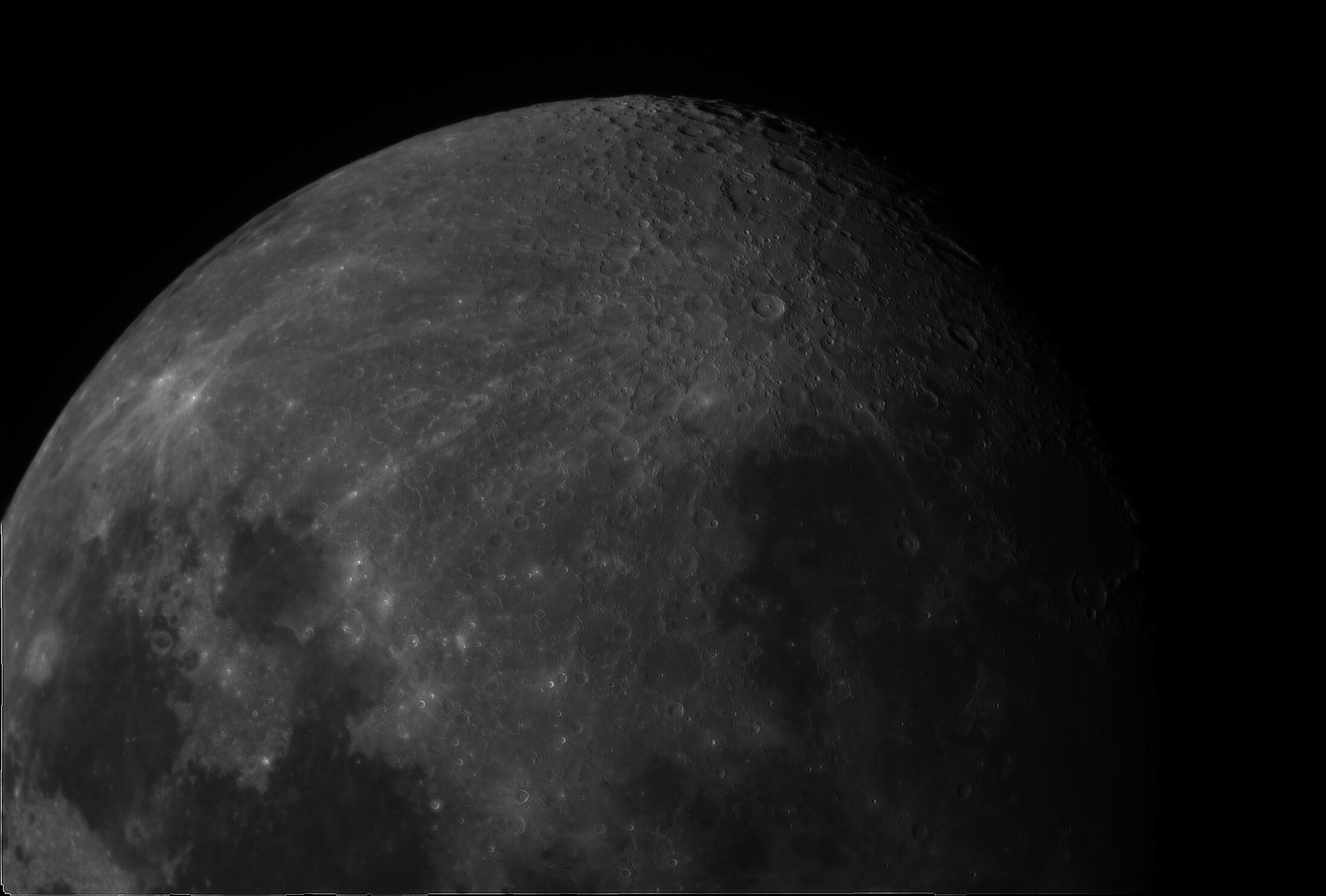

1er essais sur la gestion de la netteté sur une partie de la lune avec AstroSurface version REDSHIFT-1 en prenant comme base ton tuto :
ttps://www.webastro.net/forums/topic/181374-vénus-du-21-mars-2020/?do=findComment&comment=2743982
ainsi que celui-ci : http://astrosurface.com/manuels/tutowaveletsfrench.pdf
Comparaison avec l'image obtenue avec Photoshop CS3 et celle avec AstroSurface en partant de la même image brute générée par AS!3 :
PhotoShop :
2 filtres "netteté optimisée"  = (gain 500 - rayon 2.5 - flou gaussien - Plus précis coché - pas de protection) + (gain 200 - rayon 0.5 - flou gaussien - Plus précis coché - pas de protection)

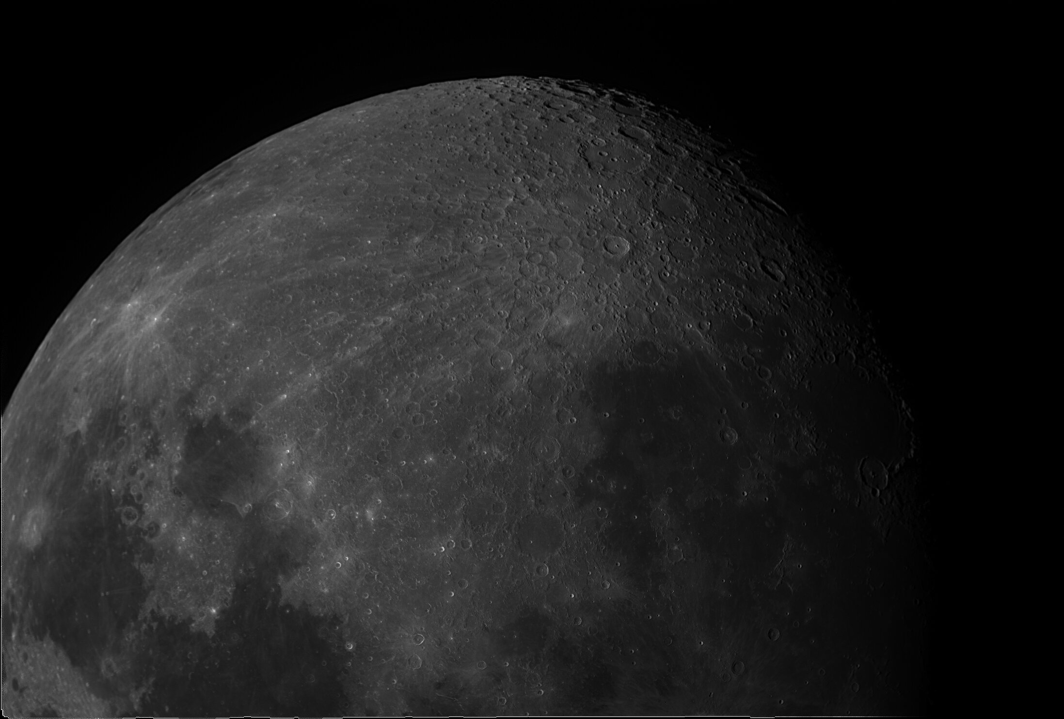

AstroSurface :

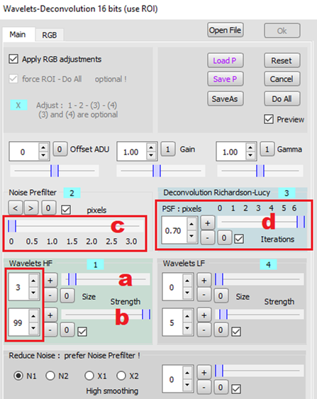

Copie écran de la correction :
(peut être trop forcé sur le "d" ce qui explique peut être la "dureté" générale de l'image et notamment du terminateur par rapport à l'image PS)
Manque certain d'expérience mais en tout les cas, c'est pas mal du tout ce logiciel et comme tu dis Seb, y a de quoi s'éclater :) avec les autres noooombreuses fonctions.
D'ailleurs, j'ai aussi fait des tests sur le soleil, et bien idem, voir encore plus mieux en faveur d'Astrosurface. On fait remonter beaucoup plus facilement la granulation je trouve et ce sans abimer l'aspect général de l'image.
