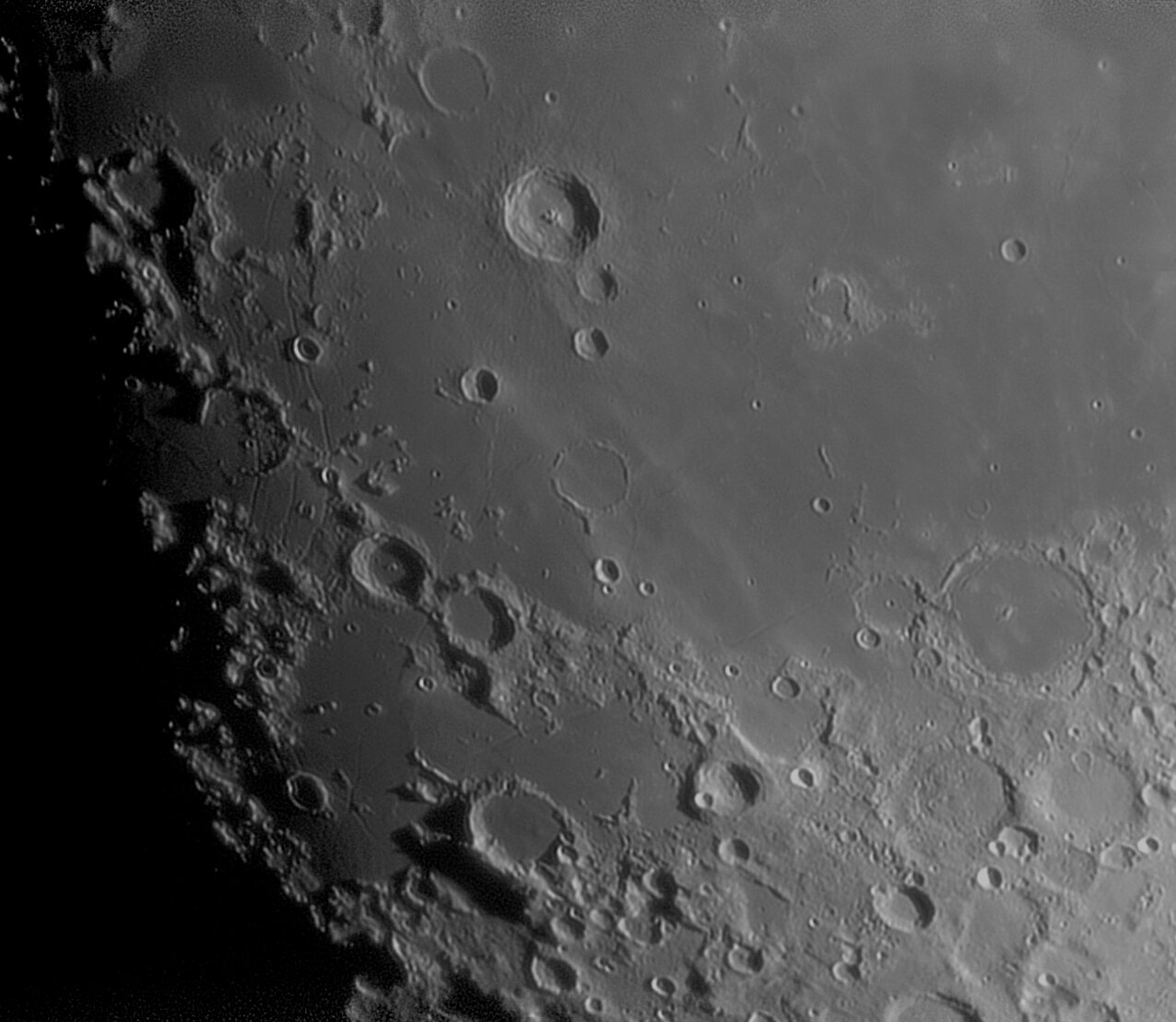

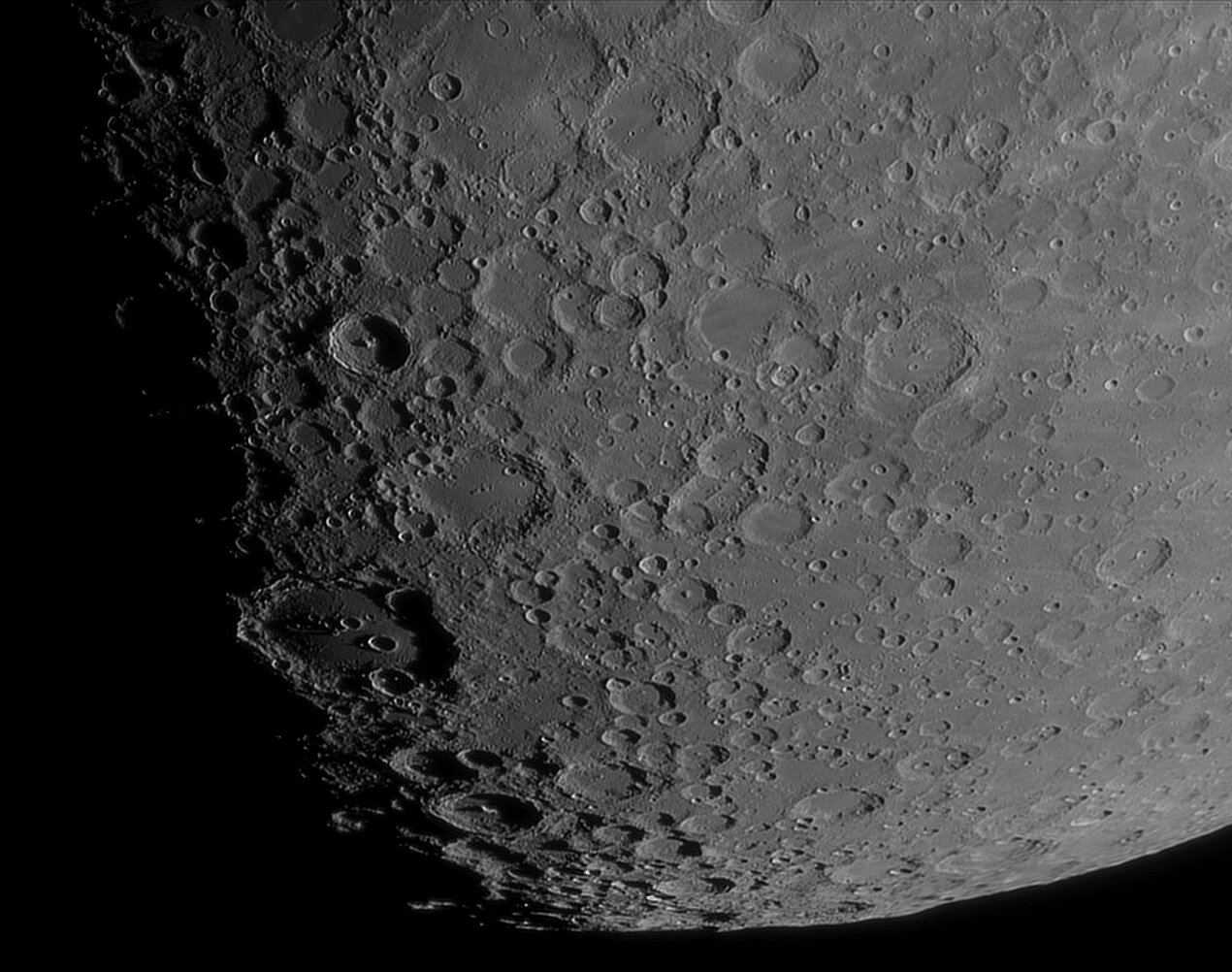

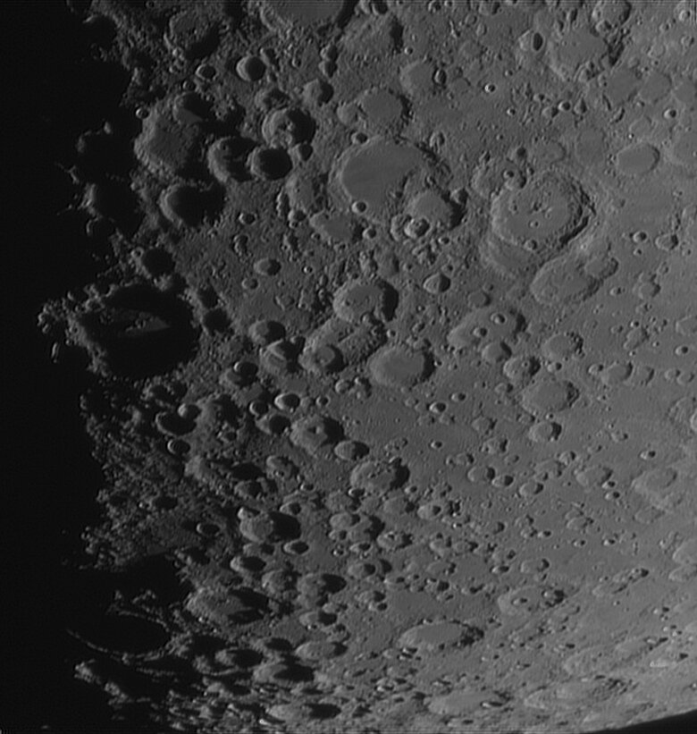

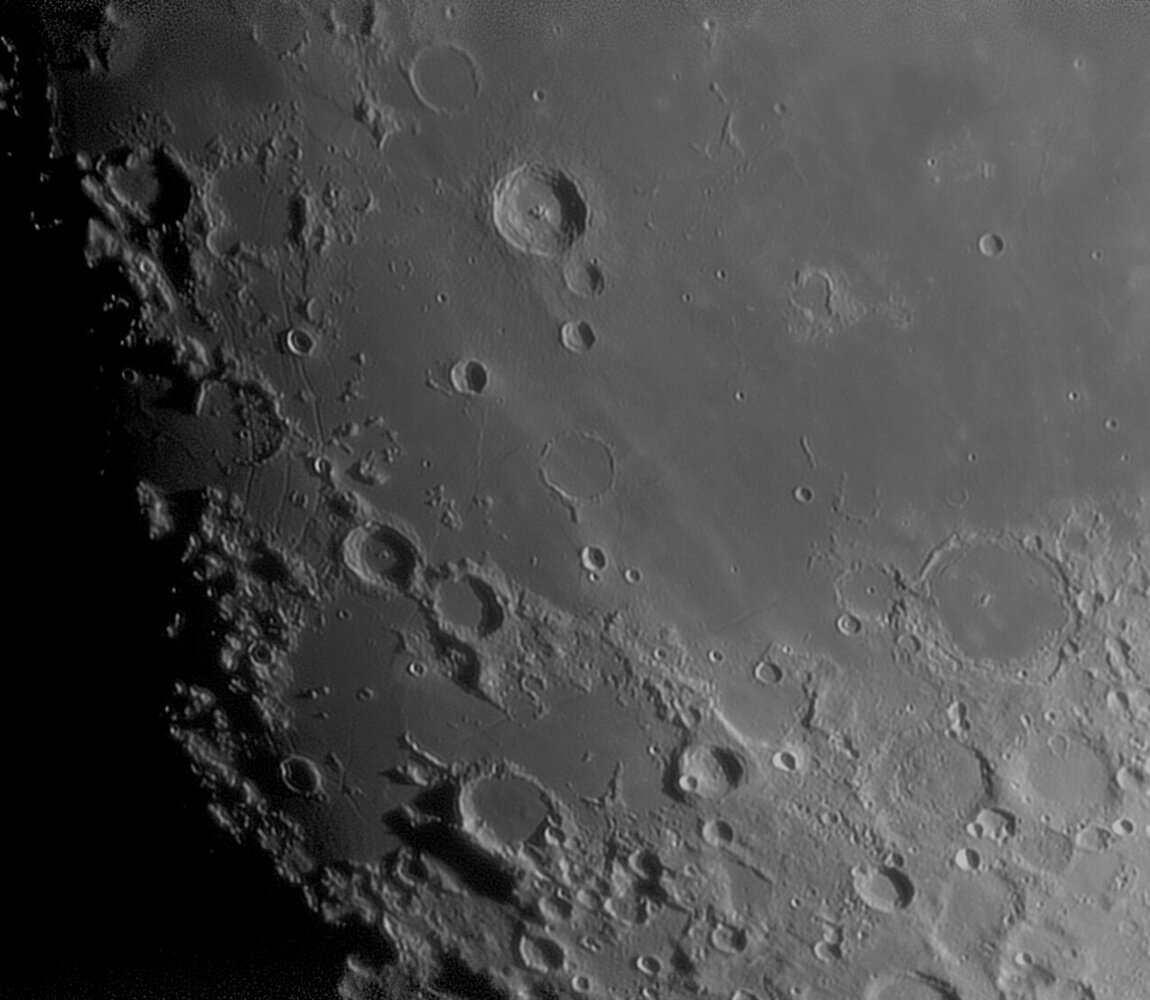

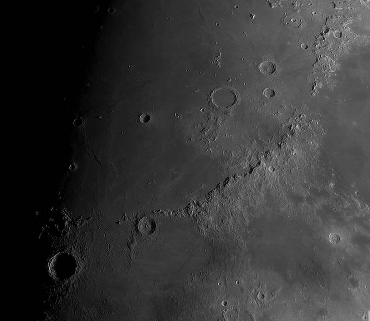

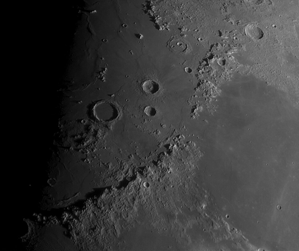

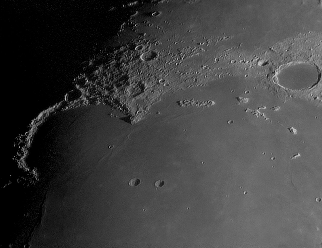

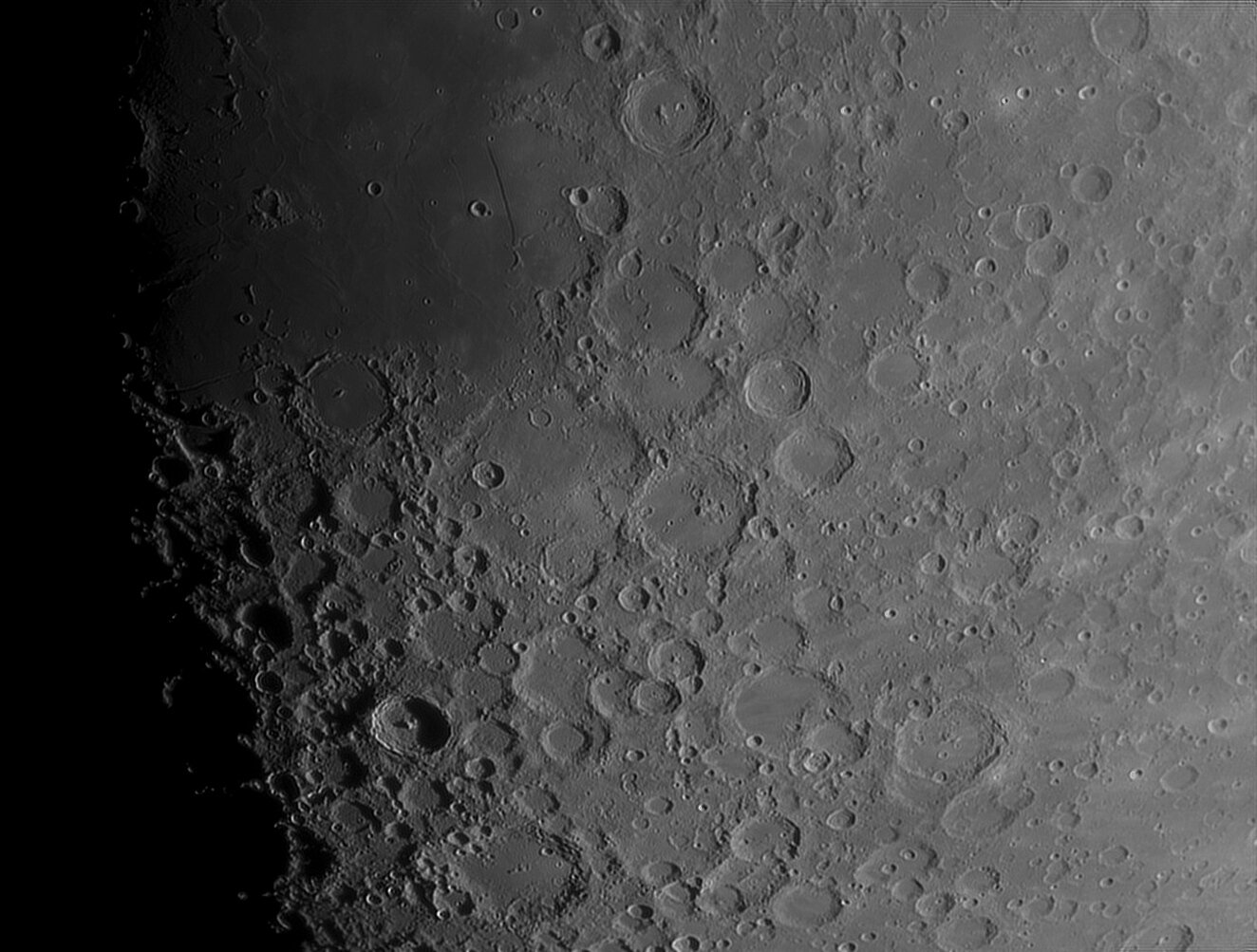

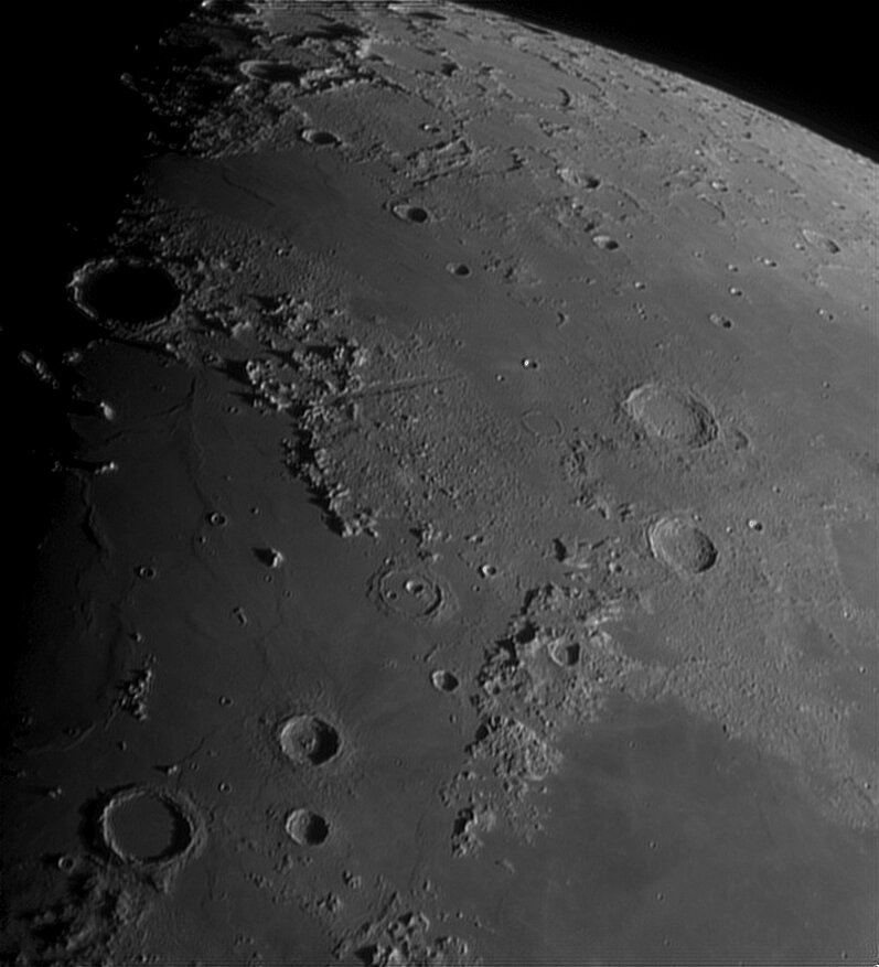

Enfin des conditions météo favorables pour sortir le Mak 127 sous le ciel du 78 !!!
Mak 127, Asi 224Cm
@sebseacteam
je n'arrive toujours pas à m'approcher en post-traitement,  de ce beau lissé et belle couleur de tes superbes clichés...
tu obtiens cela à qu'elle étape de ton traitement !?
Sur AstroSurface ou après !?

il y a 6 minutes, thierry78 a dit :

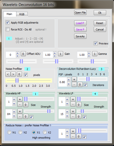

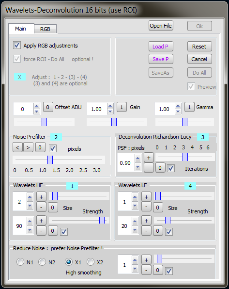

Pendant le traitement.
Je surveille attentivement la monté du bruit sur l'image.

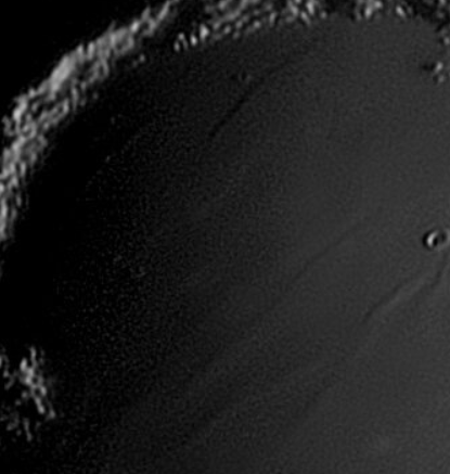

Il t'en reste pas mal sur certaines images:
Sur les surfaces uniformes, ça donne un aspect granuleux, à l'opposé de ce que l'on veut.
Si tu peux partager une ou 2 images tif issues de AS3 ;)
Mais rassure toi, tu progresses très vite et très bien.

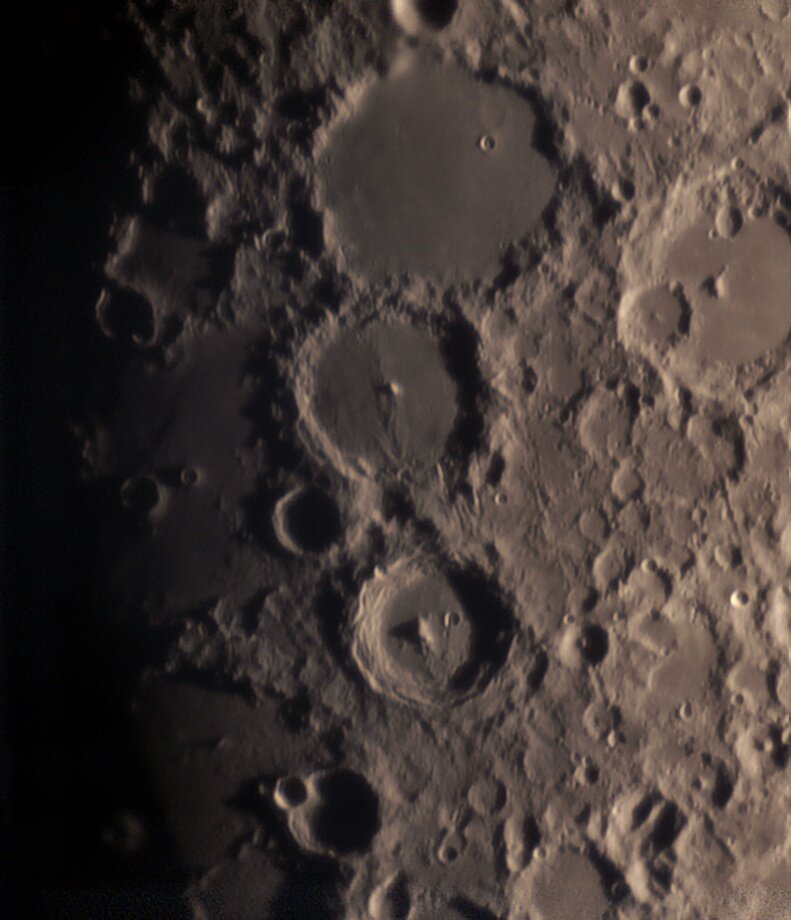

bon je viens de consulter mes clichés sur mon telephone portable et effectivement,  comparé à l'ecran  de mon PC, le rendu est bien meilleur !?
@sebseacteam
Ok j'ai compris,
c'est vrai que je ne touche jamais à la fonction "Noise prefilter"  😉

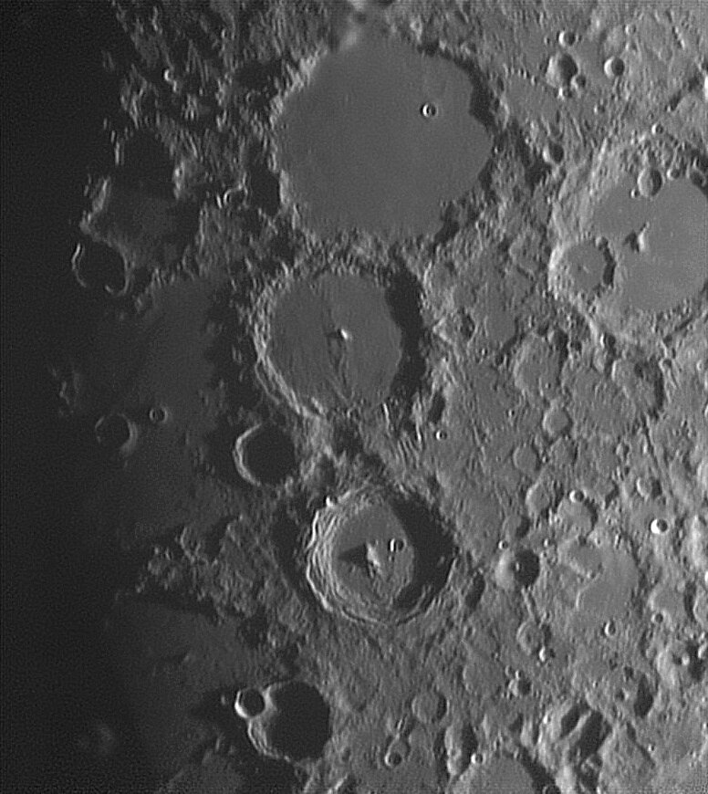

voilà les deux fichiers les plus bruités.
193955_170721_Moon.tif
211408_190721_Moon.tif
le post-traitement est tout un art, que tu maitrises à la perfection.
Merci de ta réactivité, et du temps passé auprès des débutants que nous sommes 😉
il y a 29 minutes, thierry78 a dit :
Noise prefilter
C'est la clé d'un traitement lissé justement.
C'est un compromis à atteindre de l'acquisition au traitement.
Acquisition:  Se mettre à gain moyen si possible, compenser l'exposition en conséquence.
Exemple avec la Asi290mm: je mets le gain à 150/500
Empilement AS3: je fais des films SER de 1000 images pour chaque partie. J'en garde entre 150 et 250 environ. En dessous le bruit ne sera pas réduit et sera très visible dès que le traitement sera démarré. Bien au dessus ça va lisser le bruit mais également les fins détails. Il faut essayer plusieurs combinaisons gain/ nb d'images gardées dans AS3
Traitement: Appliquer des ondelettes jusqu'à ce que le bruit soit légèrement visible sur les zones sombres (ombres) et lisses (mers). Compenser avec le Noise Prefilter ( entre 0.3 et 1.5 environ)
