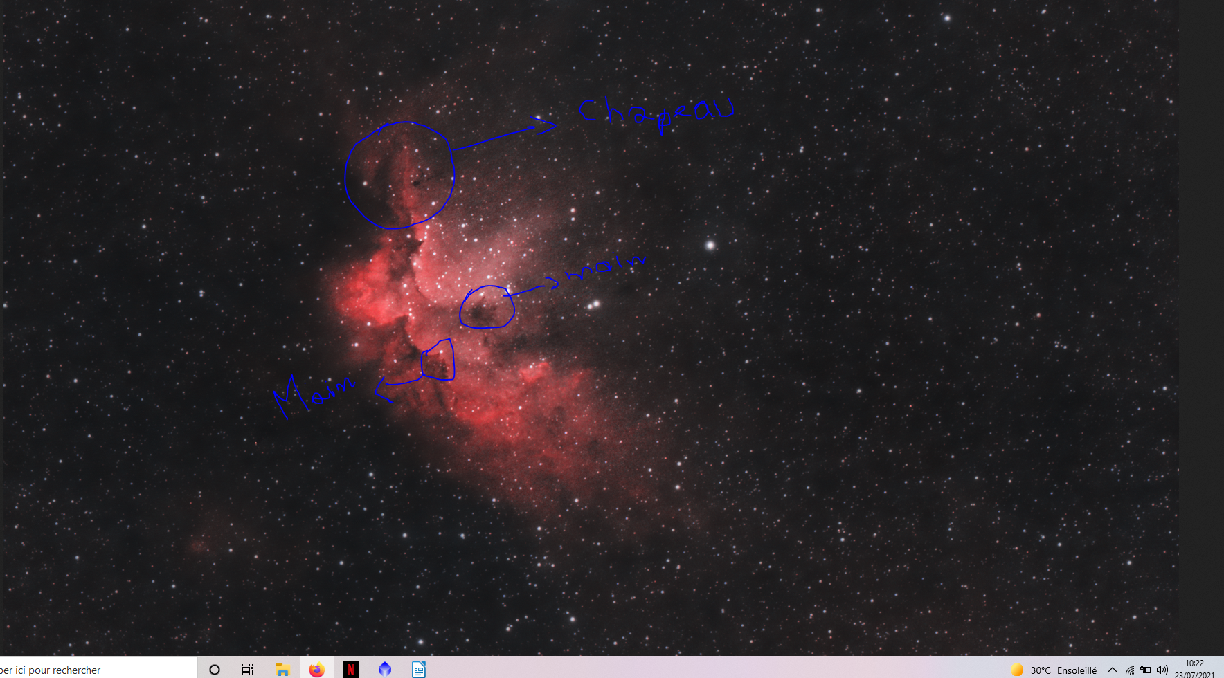

On le voit bien le sorcier , tu le verras mieux aussi ici : https://www.astrobin.com/0b0cj9/0/

Il y a 1 heure, *Axel* a dit :
Faut avoir de l'imagination quand même 😄
