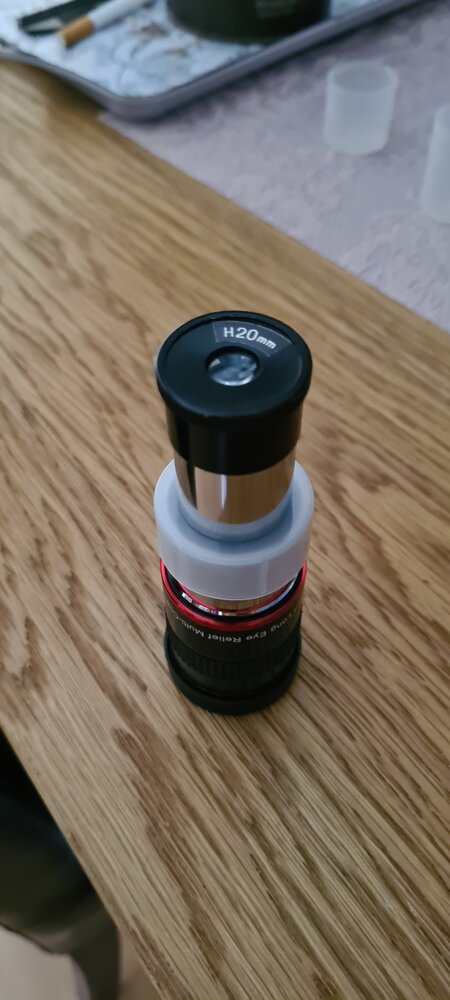

Voulant m'initier à l'astronomie, j'ai acheté un meade en 114 900 en occasion. Les occulaires fournis avec étaient sales et il y en avait que 2. Je me suis dis que j'allais me prendre un lot docculaire pour avoir un meilleur confort visuel.

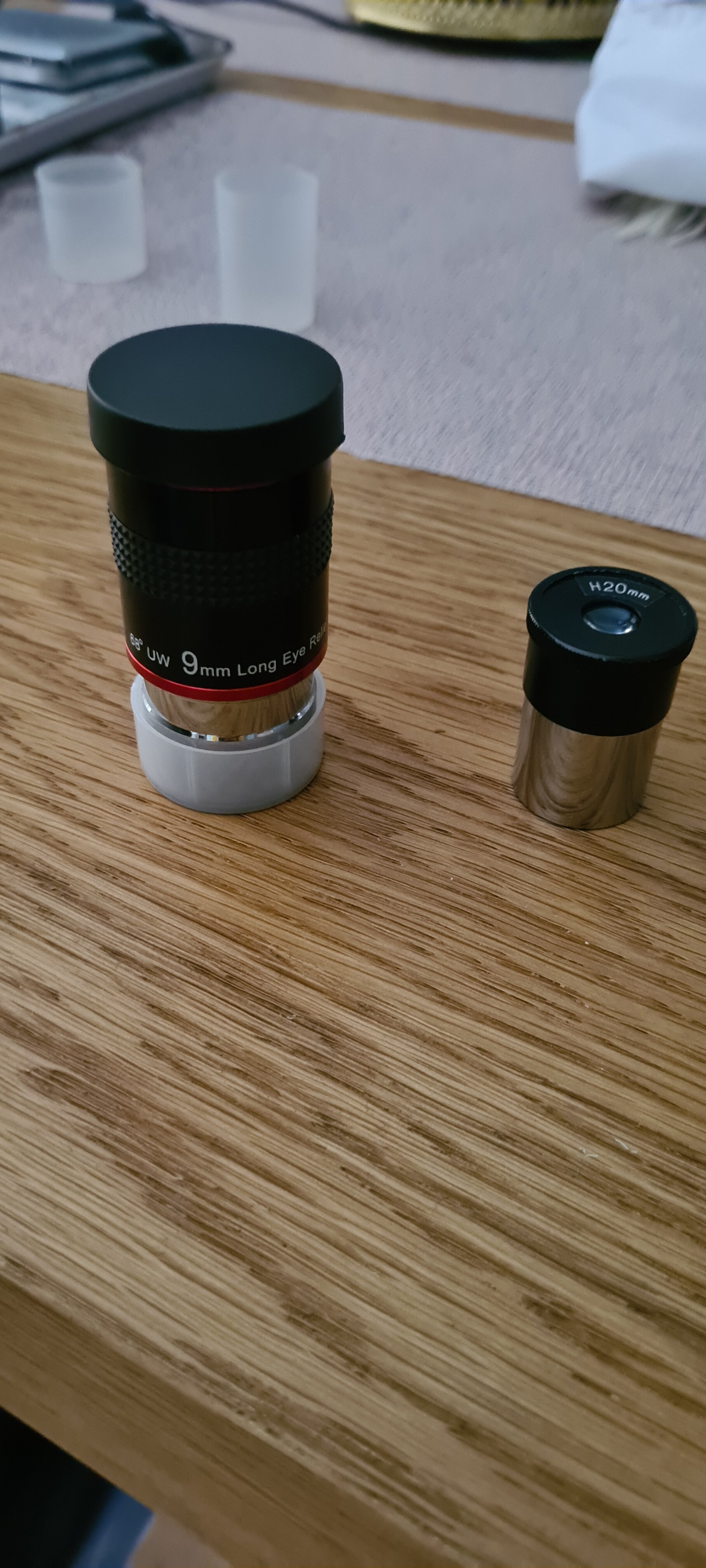

Je viens de recevoir mon lot et la surprise, le diamètre est plus grand que sur mon porte occulaire. J'ai pris en 1.25 pensant qu'il s'agissait d'une taille standard.
Existe-il des adaptateurs ? Si oui pouvez vous me préciser ce qu'il faut que je prenne ?
Merci d'avance

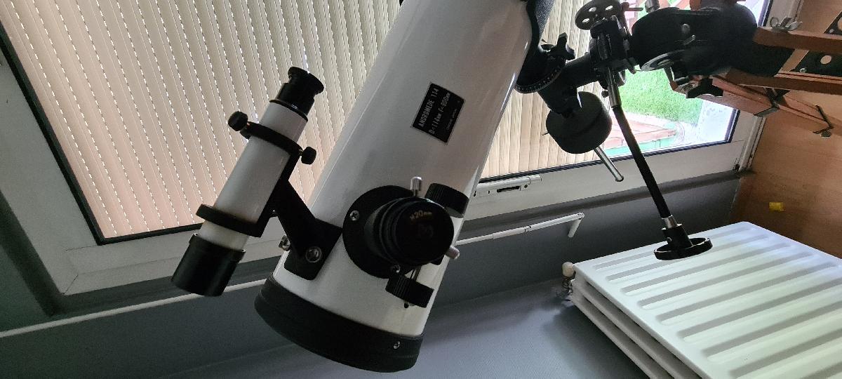

je viens de poser des photos pour etre certain
y a t il une incidence sur les observations ?
Salut !
Risque quand même d y avoir deux problèmes avec ce raccord : mise au point impossible (car l adaptateur va repousser la position des oculaires 3cm en arrière) et perte de lumière sur les longues focales (cause vignetage). Pour le premier point tu peux tester en tenant tes oculaires à la main au contact du PO et voir si tu peux avoir la MAP sans que le PO soit sorti au max. Faudrait qu il reste 3 ou 4 mm de marge pour être tranquille. Le second point dépend des oculaires utilisés (ton 9mm ne sera pas concerné, d avantage un 20 à 30mm), pour savoir il suffit de vérifier que la lentille de champ (la première a l entrée dans l oculaire) n est pas plus large que 16 ou 18mm. Valeurs à l arrache, j ai pas fait le calcul qui dépend de la longueur du montage et du f/d de l instrument.
Si t arrives pas à faire la mise au point tu as deux solutions : remonter le primaire ou changer le PO par un 31,75. La première solutions est moins chère mais va aggraver le vignetage. Dans les deux cas ça va être de la charcuterie pour le tube = démontage complet à prévoir à cause de la limaille que tu feras en coupant. Perso je me casserai pas la tête : j utiliserai les oculaires 24,5 d origine (ça se nettoie) et je garderai les autres 31,75 pour le jour où je passerai sur un instrument plus sérieux. Même si tout n est pas parfait tu peux déjà débuter avec l équipement de origine. Bon courage et s il faut détailler l une ou l autre chose n hésite pas à demander.
C'est un 115 Meade très, très, très ancien car ensuite le modèle #4500 (fabrication Taïwan) était déjà au coulant 31,75mm. Même conseil que Popov, garder en 24,5mm (éventuellement trouver un AH 40 en occasion).

@cpegavait parfaitement raison ! Je vous fais un feedback car cela va sûrement servir à d'autres. Je  viens d'essayer l'adaptateur et je ne vois strictement rien sur l'ensemble des occulaires (6 9 15 et 20). Merci à tous pour votre aide
Essaye avec la barlow, ça va sortir un peu le foyer. Ça peut compenser la longueur de l'adaptateur plus ou moins. Avec le 20mm pour commencer. Le 15mm devrait passer aussi en grossissement, si tu arrives à faire la mise au point. Par contre le 9 va devenir plus compliqué que Saturne et Jupiter, la lune ça devrait encore être possible,  et le 6 quasiment impossible avec la barlow.
(La Barlow va faire un peu plus que X2 à cause de la longueur supplémentaire de l'adaptateur)
Sinon en théorie il faudrait remonter le miroir primaire pour le rapprocher de l'oculaire de la même distance que la longueur de l'adaptateur. (Jouer sur les vis de collimation permet parfois de gagner quelques mm, sinon il faut couper le tube, ou descendre un peu le secondaire et le porte oculaire).
L'impact du coulant 24,5mm par rapport au 31,75 est le champ apparent sur le ciel plus petit avec les oculaire s de longue focale. En courte focale ça ne change rien, le champ d'entrée de l'oculaire étant bien inférieur à 24,5mm. Ça ne change pas la qualité ni la luminosité. Donc en planétaire aucun intérêt de passer en 31,75. Plutôt netoyer les oculaire s avec une chiffonette microfibre pour lunettes.

Ce n'est pas exactement les miroirs mais l'image de la pupille d'entrée du télescope qui est visible quand l'instrument est fortement défocalisé. C'est à dire l'ensemble des rayons lumineux captés par le miroir principal avec l'ombre de l'araignée et du miroir secondaire.
D'ailleurs il me semblait que beaucoup de 115/900 avaient une araignée à 3 branches. Si tu vois une croix c'est que l'araignée du tien serait à 4 branches?
PS: sur le site de vente de l'adaptateur il est écrit que celui-ci est muni d'un filetage pour filtre 31,75. Peux-tu me dire où est ce filetage? Ca me parait curieux.

En fait on va avoir un autre problème dont je n'avais aps encore parlé, avec les oculaire 31,75 à plus large champ : la couverture de la t$=pupille d'entrée de l'oculaire.
Le secondaire a été optimisé pour couvrir le coulant 24,5mm, donc en gros 20 à 22mm de champ en entrée de l'oculaire
alors qu'un oculaire 31,75 va jusqu'à 27mm de pupille d'entrée pour le 24mm 68 degrés ou un plossl 32mm.
Donc ne pas se limiter au forts grossissement bien sur en utilisant des oculaires de focale plus longue, 20mm et plus éventuellement (un 40mm serait bien pour M31) mais bien comprendre que le champ en sortie de l'oculaire restera réduit à cause du secondaire et ce même si on passe aux oculaire de longue focale.
