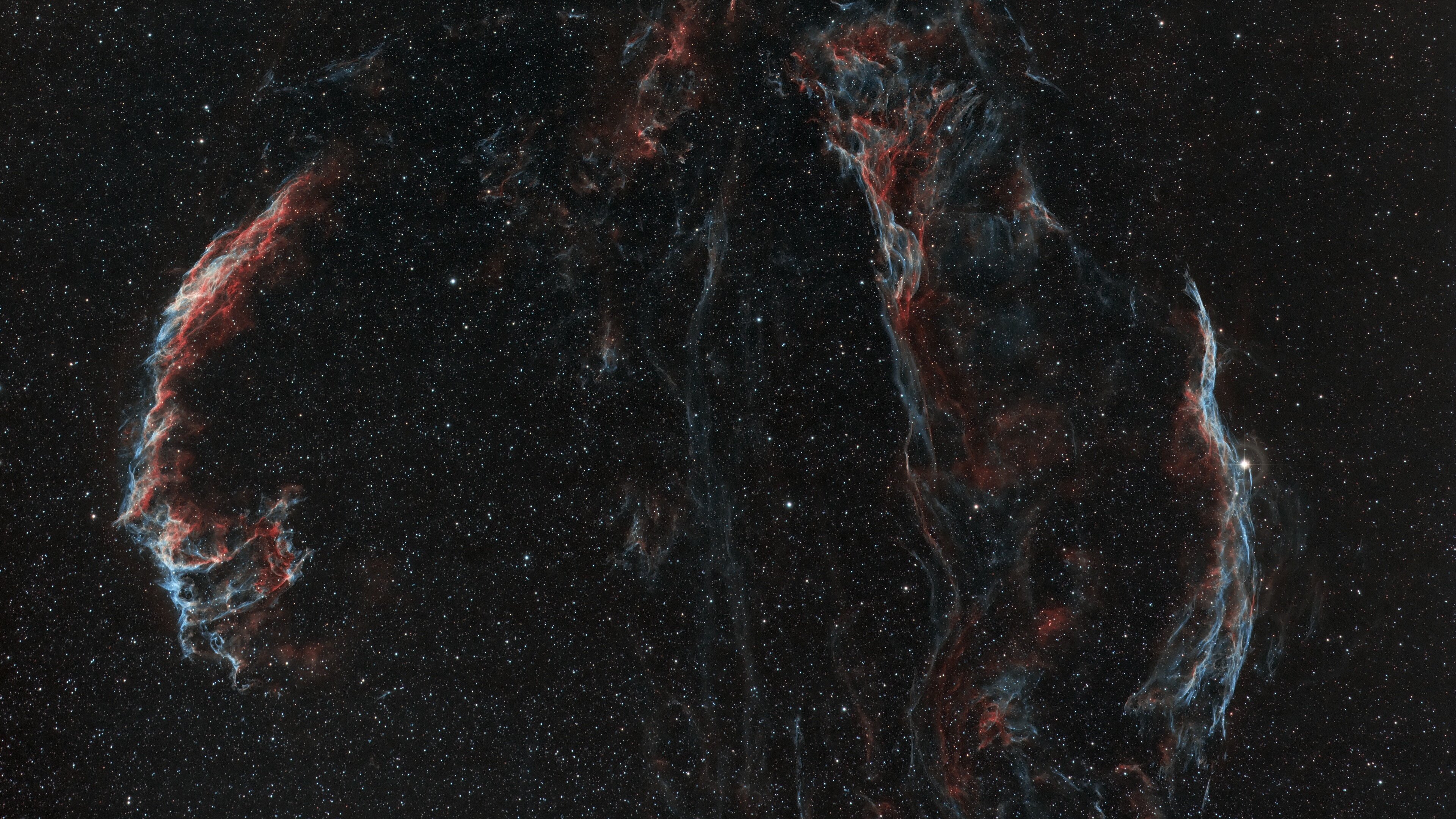

Voici ma dernière prise la nébuleuse du balai de la sorcière. On peut voir un halo autour de la grosse étoile, et c'est la même chose pour chaque prise de vue peu importe l'objet, j'ai toujours ce halo autour des grosses étoiles..  est-ce que quelqu'un peut me dire si c'est un problème lié au traitement ? Comment éviter cela ? Où est-ce irrémédiable ?  Jai limpression qu'u' reflet se projette...
Sachant que ma mise au point est faite aux filtres bahtinov, et je m'applique à la faire précisément... Où est-ce un problème dans le chemin optique ?
J'ai une 80ED, correcteur de coma, filtre L-extrême une caméra 533 m c'est avec le back focus approprié.
Edit : pour cette photo il y a une trentaine de pause de 5 minutes.
Merci!
C'est fréquent les halos sur les lunettes, créés par les lentilles. Parfois c'est dû au filtre également...
Thierry Legault décrit une méthode pour trouver ce que c'est dans ce post : https://www.webastro.net/forums/topic/151804-halo-lumineux/
Certains parlent aussi du hublot présent sur les ASI...
Modifié par Drase

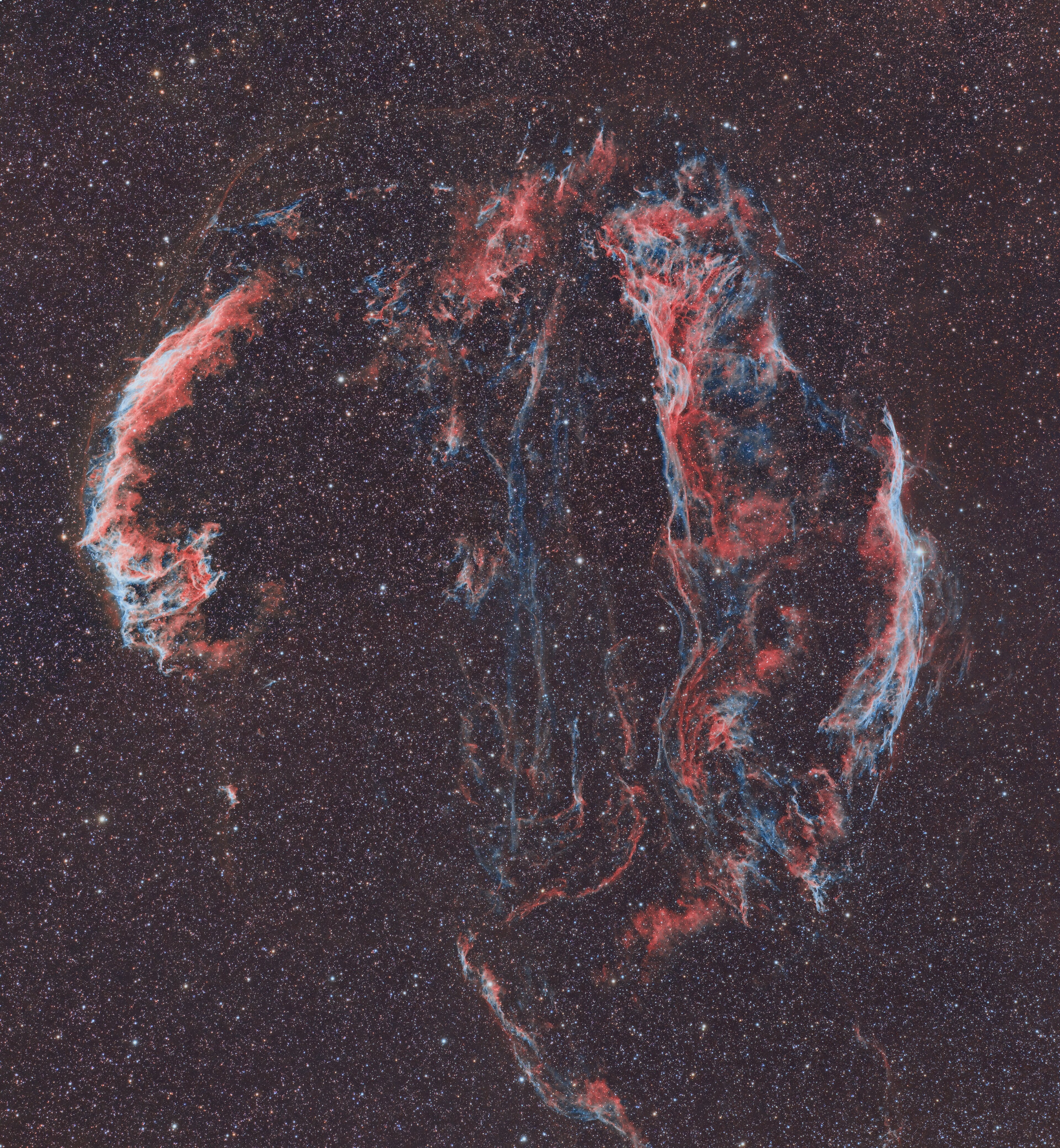

Tiens, en voyant le sujet, j'ai pris la meme photo à l'arrache la nuit du 30 avec un L-Extreme, pour voir cette histoire de Halo.
Désolé pour la piètre qualité. Il y avait du vent, et je pense que mon secondaire est désormais mal aligné (depuis que j'ai déformé la tête de vis de l'une des trois vis de réglage..., j'ai même pas forcé, je suis écœuré), et on voit même du Coma dans les coins, alors que j'ai mon backfocus qui est sensé être très bon, j'ai même rajouté des spacers pour compenser l'épaisseur du filtre. (merci @Drase
Bref, pour en revenir au Halo, tu peux comparer, mise à part sur 52 Cygni, j'ai pas l'impression d'en avoir autant que toi sur les petites, mais c'est peut être à cause des aigrettes, qui masquent.
Mais, en tout cas, le L-Extreme y est peut être pour quelque chose ^^!

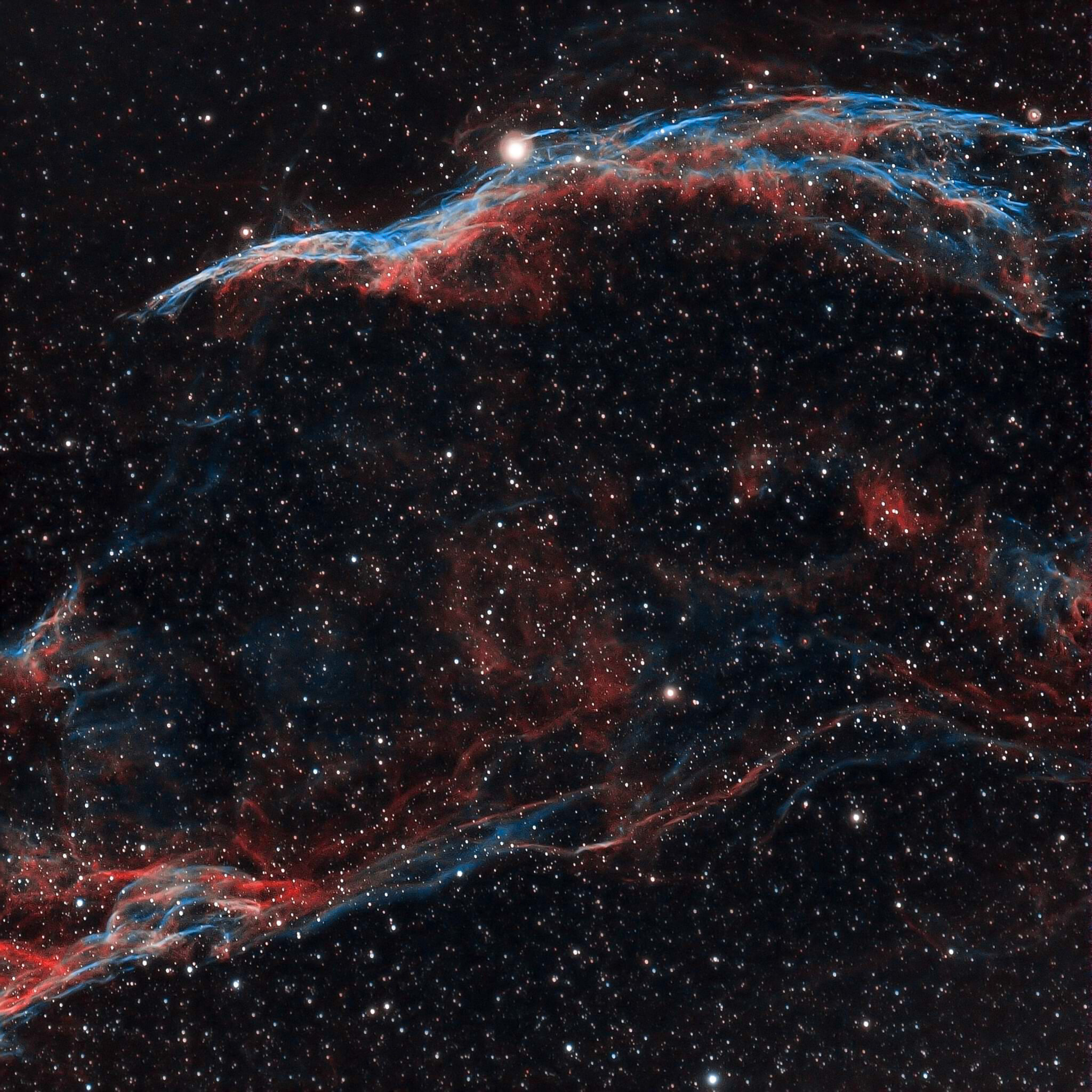

Et certaines des miennes, réalisées l'an dernier au L-Extrême, à F/3.6 :
L'aigrette sur 52 Cygnii a été rajouté sous Photoshop :)
Mais sinon pas l'air d'avoir de halo.
Dentelles_Mosa2_40x180s_20x30s_FSQ0.73x_ASI2600_L-Extreme_L-Pro.thumb.jpg.a5bd484d7b9520e9f04996290ec2444d.jpg
Et une autre : pareil, pas de halo :
Dentelles_ASI2600_FDQ_Red_55x180s_-10db.thumb.jpg.660aebed51629866292688f3f882c56f.jpg
