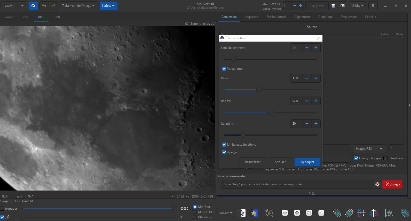

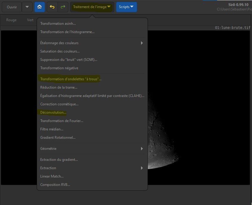

Excellent! Seb. J'essaie tout ca demain. M'a l'air pas mal du tout ce logiciel astro avec un avantage certain pour les possesseurs de Macintosh, puisque dispo sur cette plate forme. Merci pour ton partage :)
Siril est plutôt orienté ciel profond classique avec des images dont les poses font de 30s à plusieurs minutes, ou ciel profond rapide, avec des poses de 0.5s à 2-3s, plusieurs milliers à aligner, empiler.
Mais il a des fonctions qui peuvent s'appliquer à l'imagerie planétaire.

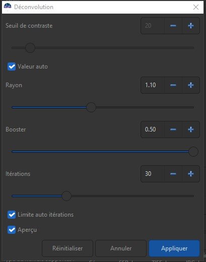

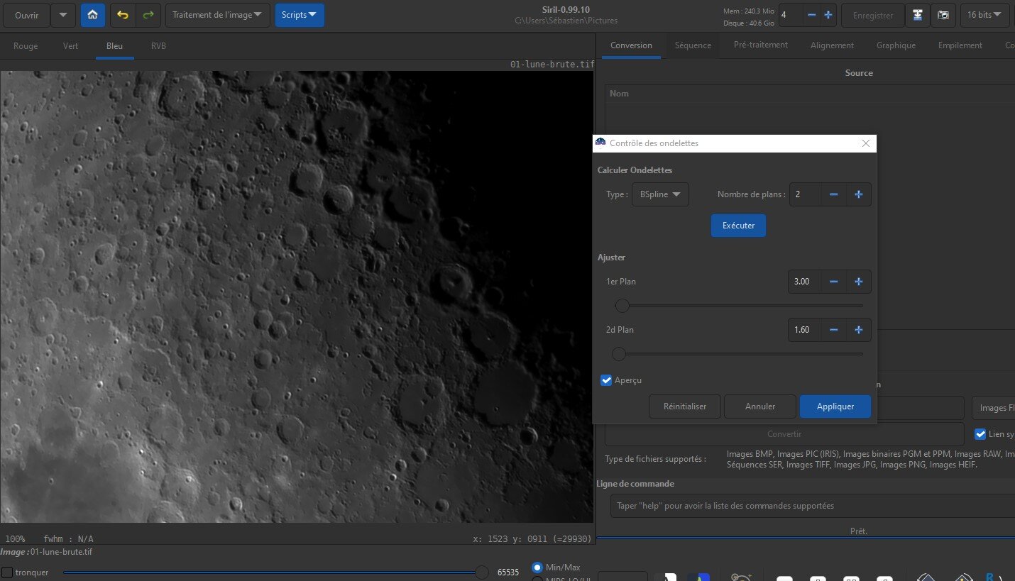

@sebseacteam Merci pour ce partage... existe-t-il des règles pour appréhender les différents réglages d'une déconvolution ou du traitement à l'aide des ondelettes ? j'avoue ne pas bien savoir comment tirer sur les différents curseurs de réglages pour améliorer mes images... il faut dire que je suis un grand débutant en planétaire.
Modifié par Titophe
  Le 02/08/2021 à 09:16, Titophe a dit :
Voir davantage
Si la planète est petite à l'écran (faible focale, caméra au foyer...) Prendre les ondelettes de niveau 1, puis un peu de niveau 2.
Si la planète est plus grosse, avec une barlow, commencer par les ondelettes les plus grandes (niveau 6 un peu, niveau 5 plus plus....) Et remonter jusqu'à celle de niveau 1.
Apprécier à l'ecran l'évolution des détails.
Arrêter quand il y a trop de bruit visible.
Compenser avec un peu de denoise.
Prendre une image en exemple faite avec le même instrument.
Ne pas prendre en exemple une Jupiter faite au C14 pour traiter une image faite avec un Mak127 😉
