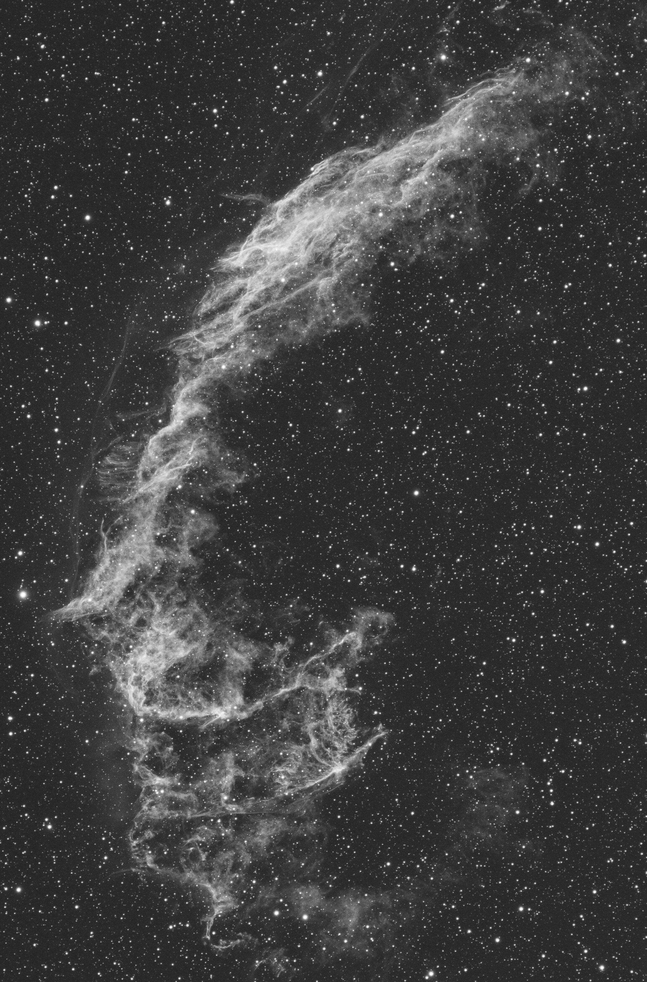

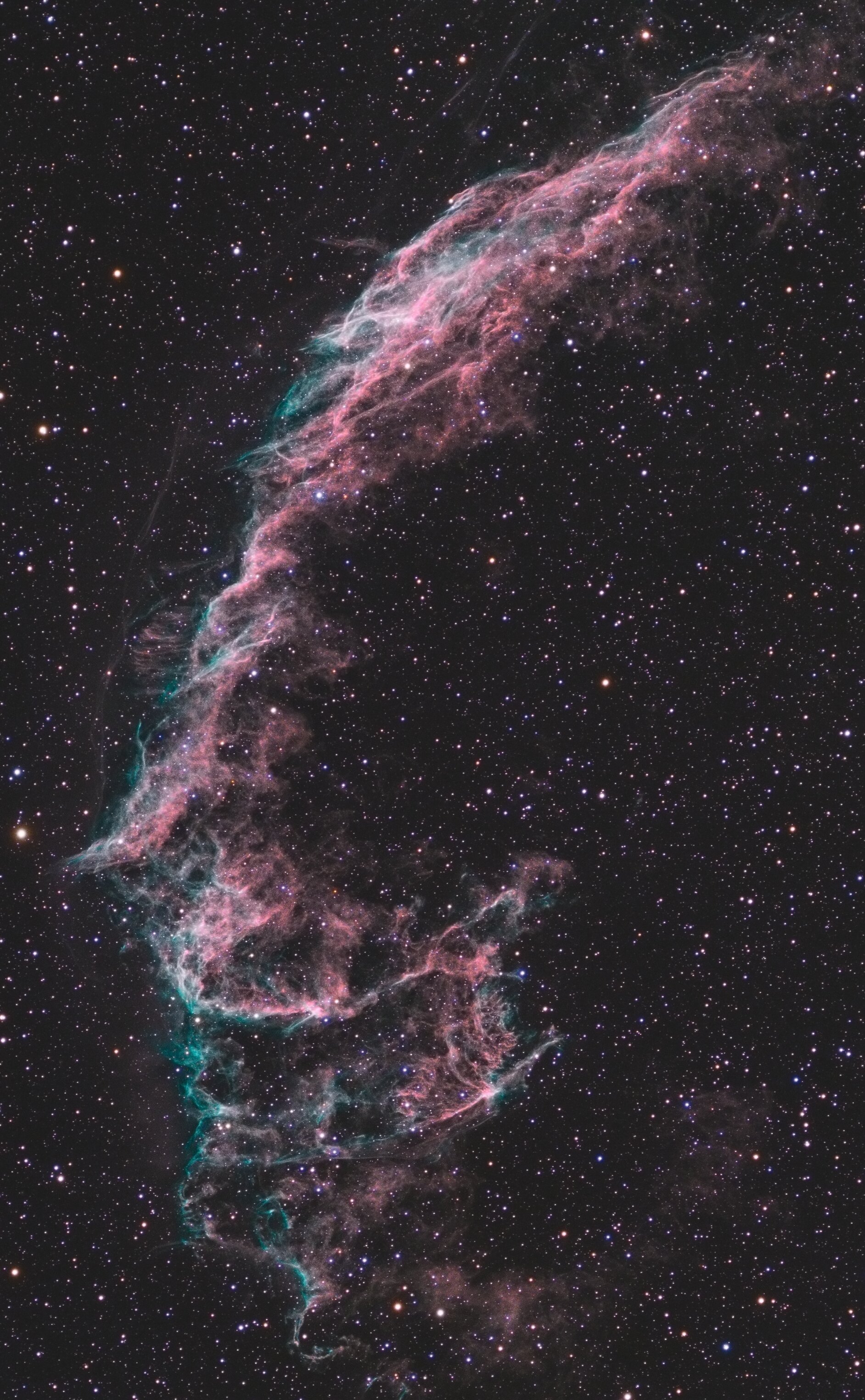

Voici ma première image traitée, réalisée avec l'ASI 2600 mono.
J'ai pu shooter cet objet à nouveau le week-end dernier après 1 mois de mauvais temps 😅. J'ai cumulé sur 3 nuits du h-alpha, du R, V et B.
Pas facile avec ces nuits courtes et mon ciel bortle 5 pour les couches RVB.
J'ai fait une connerie durant la deuxième nuit en laissant la caméra à 0° au lieu de la descendre à -10° pour 20 poses de h-alpha.
Lors du traitement, Il a été très compliqué de mixer le halpha avec le RVB. ( je trouve la couleur délavée et j'ai des halos autour des étoiles sur ma RVB: chromatisme de mon doublet? qualité du ciel? peut-être diminuer le temps de poses unitaire pour les filtres rvb?)
Set-up:
80ed skywatcher/correcteur-réducteur/ ASI 2600 mono/ RAF avec filtres L-RVB-SHO, AOG avec ASI 290MM, Asiair, Azeq6.
90*4min à gain 100 pour le h-alpha
20*3 min pour R, 18*3 min pou V, 15*3 min pour B à gain 0
(DOF)
Traitement Pixinsight

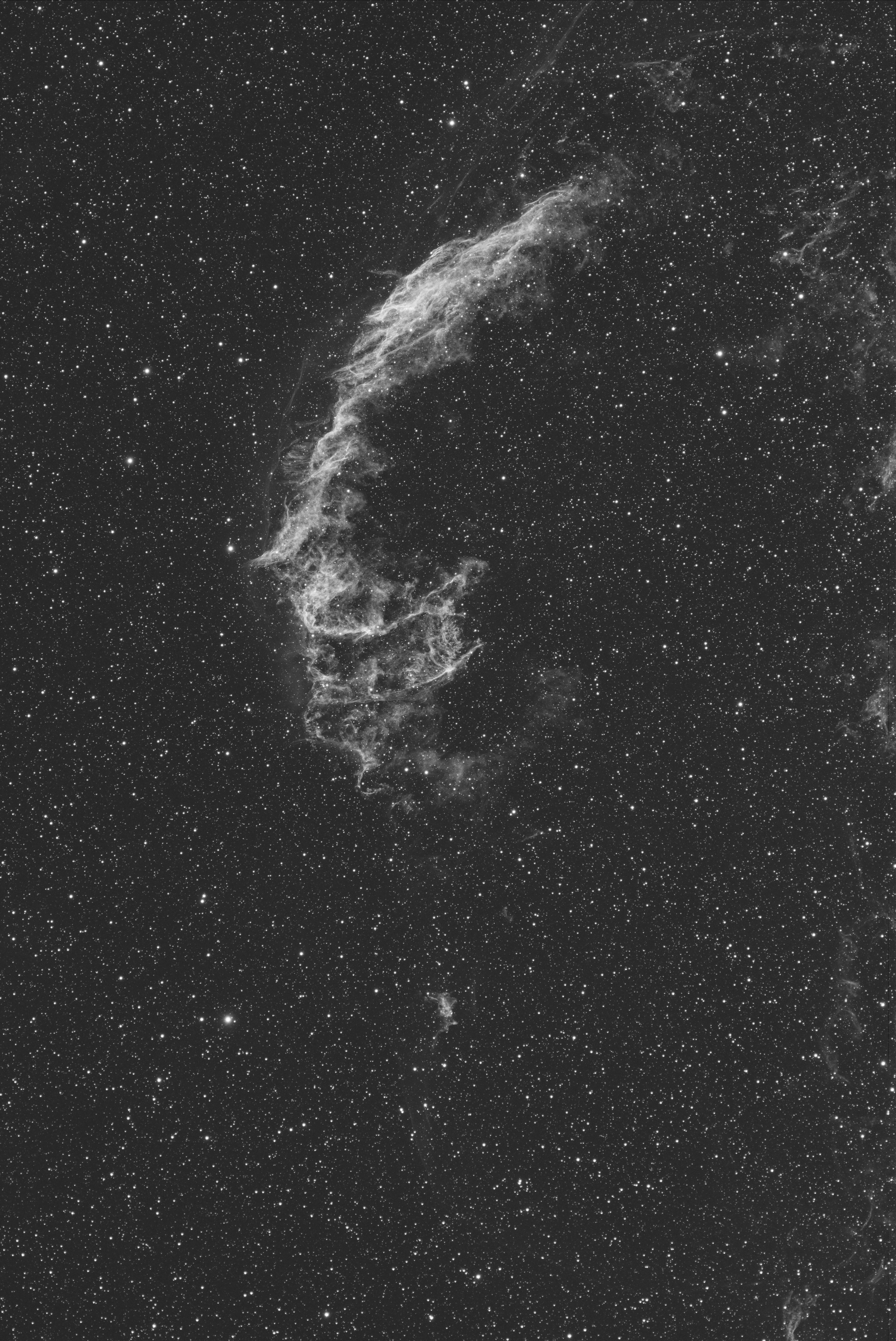

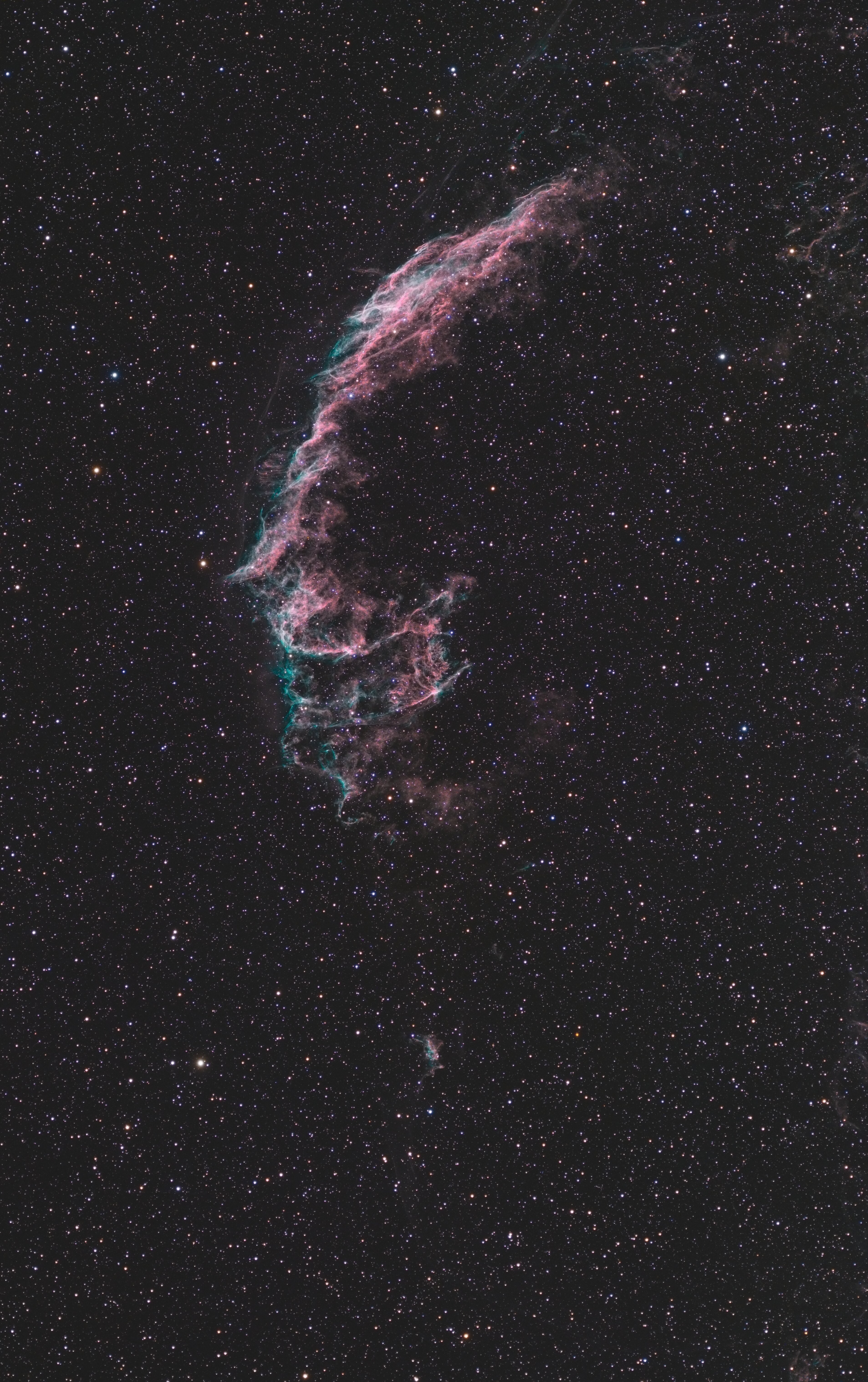

Je vous présente une version H-RVB et la couche H-alpha:
H-RVB:
Un crop:
H-alpha:
Un crop:
Je suis quand même content pour une première 😃; un sacré changement pour moi cette 2600 mono après le canon 350d! 🥰
@damien-astro
@*Axel* et @Colmic j'ai suivi vos conseils et laissé de côté la couche L que j'avais prise 😅
Toutes remarques et conseils sont les bienvenus.
Bon ciel à tous

Salut @julienESP
Le résultat est perfectible à mon avis.
Des remarques en vrac :
pas de gradient (ca change de ce que l'on voit en général) , background uniforme.
Le blue bloat c'est la plaie et tu as des halos assez prononcés quand meme, y a probablement l'effet de la lunette et du traitement notamment quand tu applique la couche H comme luminance
Les couleurs sont délavées et c'est aussi du au transfert de Ha, je suis pas un référence sur les couleurs mais les étoiles ont l'air violettes par moment.
Ta couche Ha utilisée comme Lum est à revoir, la nébuleuse, tu as du masquer et pousser l'histo mais un poil trop fort. Le rendu est pas naturel du tout
Tu peux me PM si tu veux qu'on regarde certains points afin d'améliorer le rendu global : couche couleur, étoiles, Ha.

Il y a 8 heures, *Axel* a dit :
Merci pour ton retour, oui avec plaisir. Je vais t'envoyer les fichiers dans la semaine avant de partir en congé: stack du halpha et stack de chaque couche R,V et B.  Je t'enverrai également une brute halpha comme tu me l'avais demandé.
Concernant tes remarques:
 je n'ai pas eu besoin de faire de DBE sur la couche halpha (par contre, j'ai réalisé un DBE pour chaque couche)
Oui, c'est bien ce que tu appelles blue boat qui m'a emmerdé. Je dois pousser l'histo de la couche RVB pour avoir de la couleur (manque de poses? ciel pollué?). Si je ne pousse pas l'histo, je manque de couleur mais le phénomène reste plus contenue, c'est le dilemne.
J'ai tenté une réduction de la taille des étoiles sur la couche RVB avant de la compositer avec la Halpha pour réduire le phénomène.
Concernant la couche Halpha: j'ai fais une déconv, puis montée d'histo (je voulais faire apparaitre le petit filament halpha à gauche de la dentelle), unsharp léger avec un masque objet, et enfin un LHE léger avec un full star mask (c'est peut-être le LHE qui te choque ?)

Je fais ressortir les détails sur la couche halpha:
Tgv mask puis mmt mask pour réduire le bruit, déconvolution, montée d'histogramme, courbes, unsharp mask, LHE.
