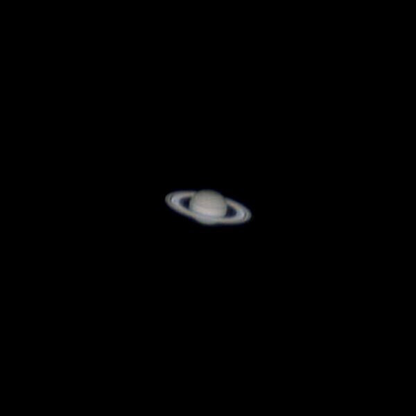

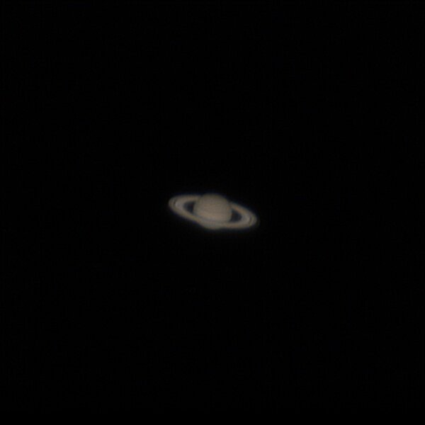

Pour Saturne, un seul et unique film, je n'ai pas réussi à la remettre devant mon capteur...

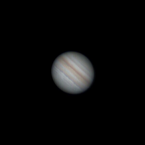

Mak 127, Asi 224 mc + barlow x2

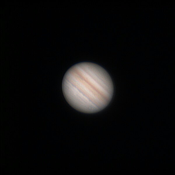

3  un p'tit crop

Salut Thierry.
Ben voilà tu progresses bien dis moi.
Pour Jupiter en couleur, rien à ajouter, peut être un peu plus de denoise 😉
Pour Saturne, équilibrer la balance des blancs.
Pour ta question sur le filtre bleu, tu ne pourras pas retrouver une image en couleurs "normales".
Le filtre bleu laisse passer le bleu et coupe le reste du spectre visible, soit les nuances de vert et de rouge.
Comme tu as un capteur couleur, il est donc normal de la voir toute bleue.
Il te reste donc à mettre l'image finale en monochrome, en niveaux de gris.
En tous cas sacrés progrès.
Ces images sont du niveau du Mak127 😋
