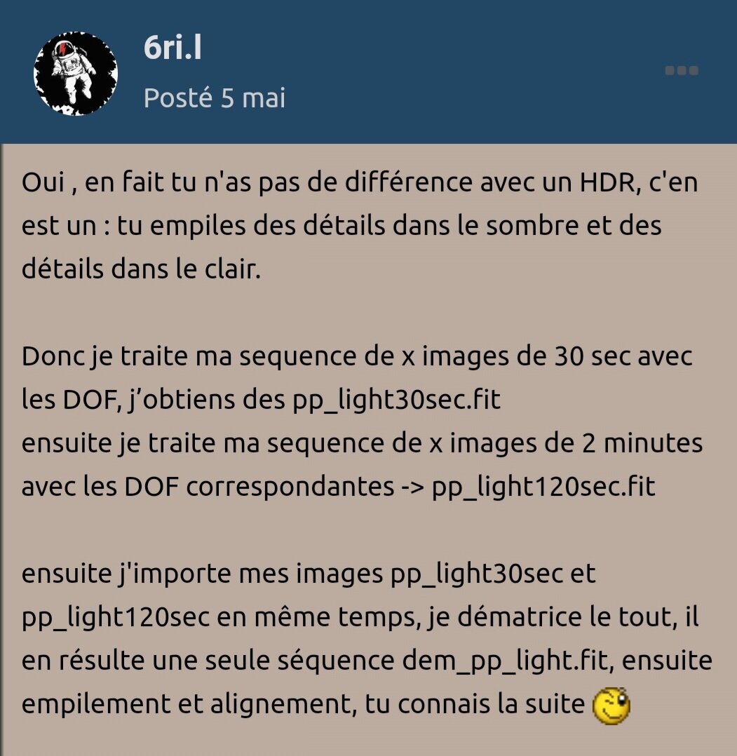

Voici une capture concernant cette technique sur Siril expliquée par @6ri.l car j'étais également intéressé à l'appliquer notamment sur M42 pour cet hiver.
