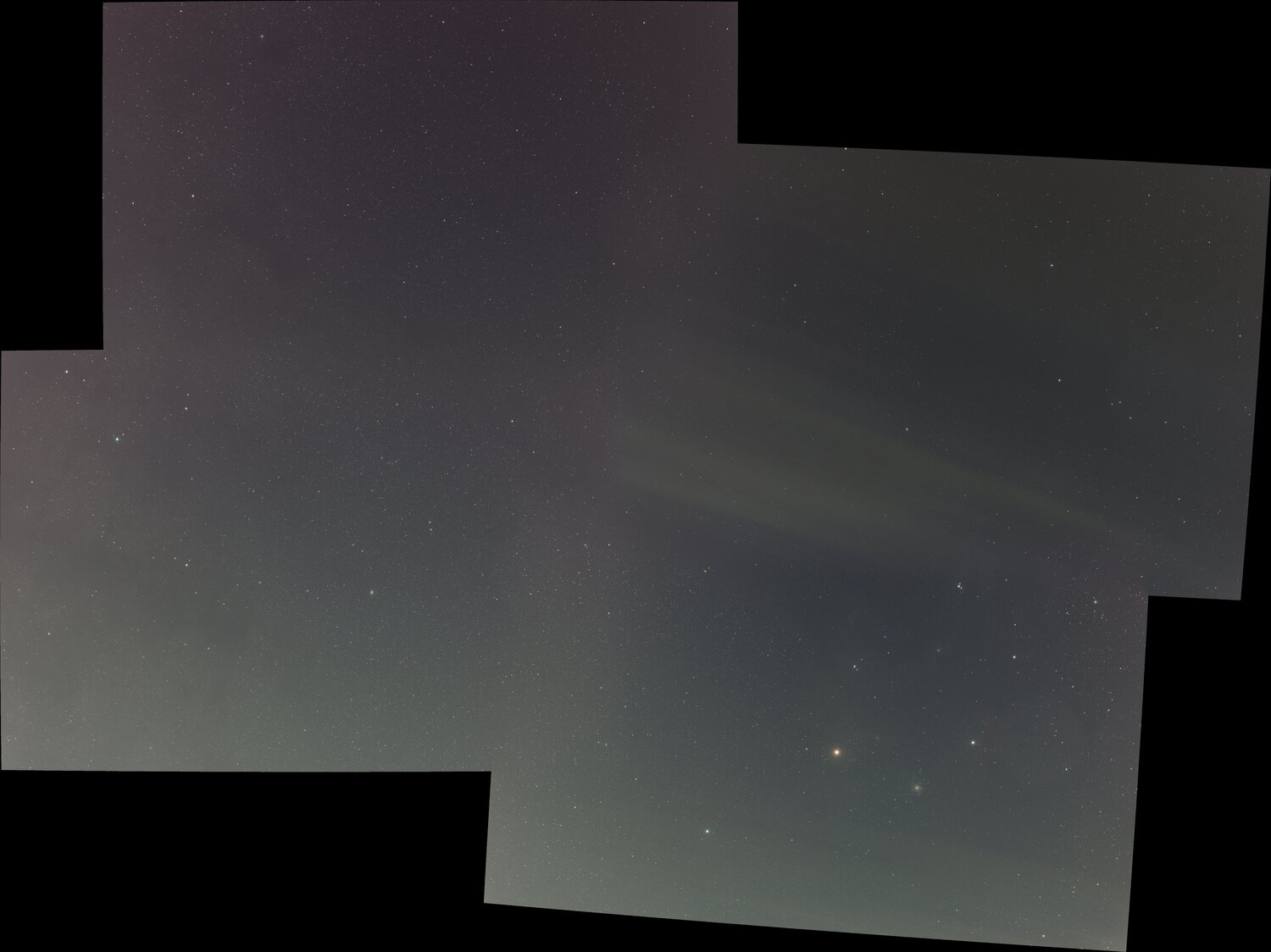

Je tente de faire une mosaïque avec Carte du Ciel et ccd ciel.
Je définie la mosaïque avec Carte du Ciel et je l'envoie vers CCDciel pour créer une séquence
Problème les coordonnées des centres ne sont pas les mêmes ! (voir copie d'écran).
La mosaïque faite à partir de cette séquence donne ça !! Là c'est juste un test hier soir avec des nuages, pollution lumineuse et assemblage très rapide avec APP.
Des idées ?
@pch ?
Merci !
