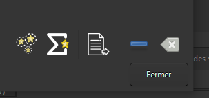

Ddaniel84 Posté 31 juillet 2021 Posté 31 juillet 2021 Le 28/07/2021 à 17:11, lock042 a dit : Il faut récupérer la version de dev, soit en compilant, soit en récupérant un binaire (cependant, il faut le faire en connaissance de cause ..... Les versions de dev évoluent beaucoup dans une journée et si on met pas a jour [manuellement], on s'expose a des bugs) Voir davantage Bon..on va attendre qu'elle sorte dans la version officielle . Ce sera génial . Merci pour l'info

Ddaniel84 Posté 31 juillet 2021 Posté 31 juillet 2021 Je reviens sur la mesure du TILT. J'ai la version officielle à jour de SIRIL (0.99.10.1) et je ne trouve pas l'option (icone) dans le PSF dynamique... Sais-tu quand elle sortira?... ou ben où la trouver?
lock042 Posté 31 juillet 2021 Posté 31 juillet 2021 Le 31/07/2021 à 13:54, Ddaniel84 a dit : Où existe-t-elle en interface graphique? j' connais recomposition R G B mais pas décomposition R G B? Voir davantage Dans le menu extraction. On peut extraire la Luminance, les couches RGB, les couches CFA, etc .... Bref, plein de choses. Le 31/07/2021 à 13:54, Ddaniel84 a dit : Et pour extraction HAOIII, ca marche sur quel principe? Voir davantage Ca extraie les couches couleurs des images CFA. Le 31/07/2021 à 14:15, Ddaniel84 a dit : Sais-tu quand elle sortira?... ou ben où la trouver? Voir davantage Les features présentées en avance ne sont dispo que dans la version de dev. Qu'il faut installer en faisant gaffe car c'est une version qui évolue tous les jours. Et si on oublie de mettre a jour .... on se retrouve avec un truc obsolète rapidement.
