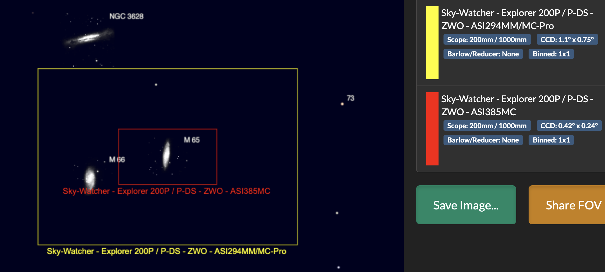

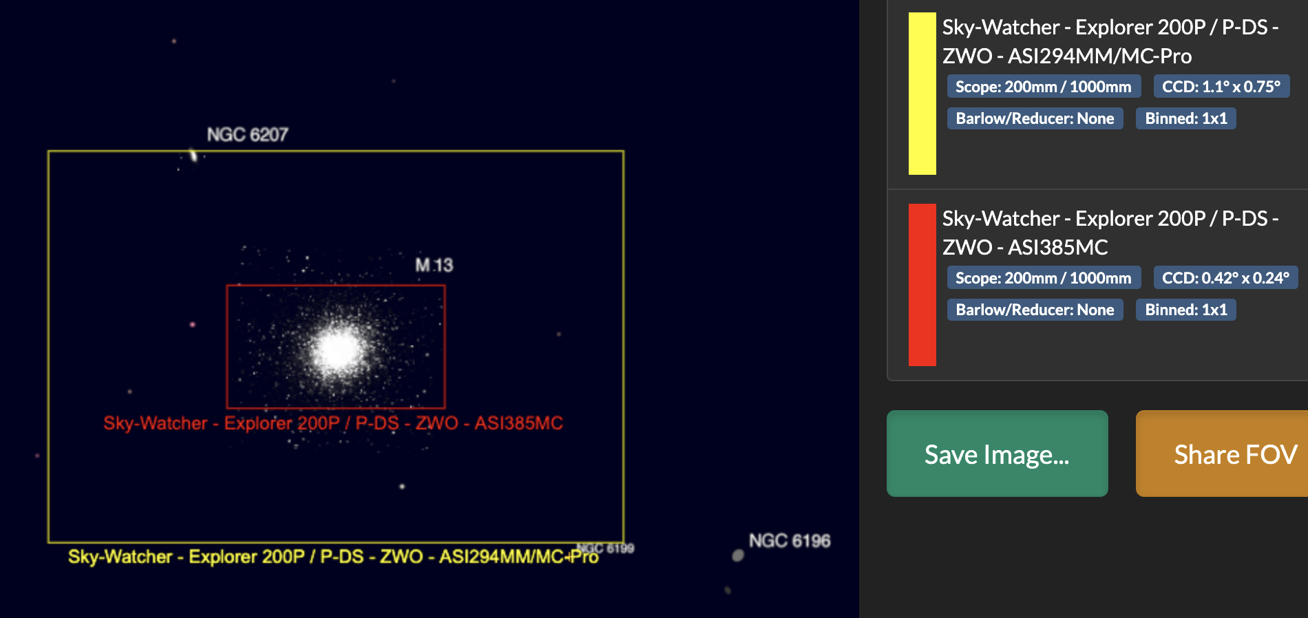

Pour faire du VA, le plus ton tube est "rapide" (rapport f/d avec un petit chiffre) et le mieux c'est. Donc... l'ETX 125 est un Mak 127/1900, autant dire : "laisse tomber" pour du VA, sauf si tu n'avais que ça et en cherchant un réducteur de focale x0,5...
Donc, ton 200 à f/5 serait super, mais... sa focale est super longue !!! 1000, c'est énorme... Tu pourrais la réduire avec un réducteur de focale, aussi, mais ensuite tu auras peut-être des soucis de collimation (en-dessous de f/5, il parait que ça galère encore plus qu'à f/5 :p ). Bref, rester à f/5 ce serait déjà super.
Donc, pour "faire avec" ta super longue focale, il te faut une caméra qui ouvre bien, qui a un grand champ... donc pas la 385 (et autre caméra du même genre).
Avec 1000 de focale, ça va être chaud pour guider correctement, donc ton logiciel va faire des bandes noires sur les côtés de l'image au fur et à mesure où elle se décalera, afin de garder l'objet centré... Du coup, tu rognes les bords de l'image... Mais ce n'est pas grave quand tu as du champ... Ce que tu n'as pas sur la 385. Regarde :
1579636182_Capturedecran2021-07-28a18_18_24.thumb.png.519a3c2a626f22821445b5b6cb5d77de.png
Source : https://astronomy.tools/calculators/field_of_view/

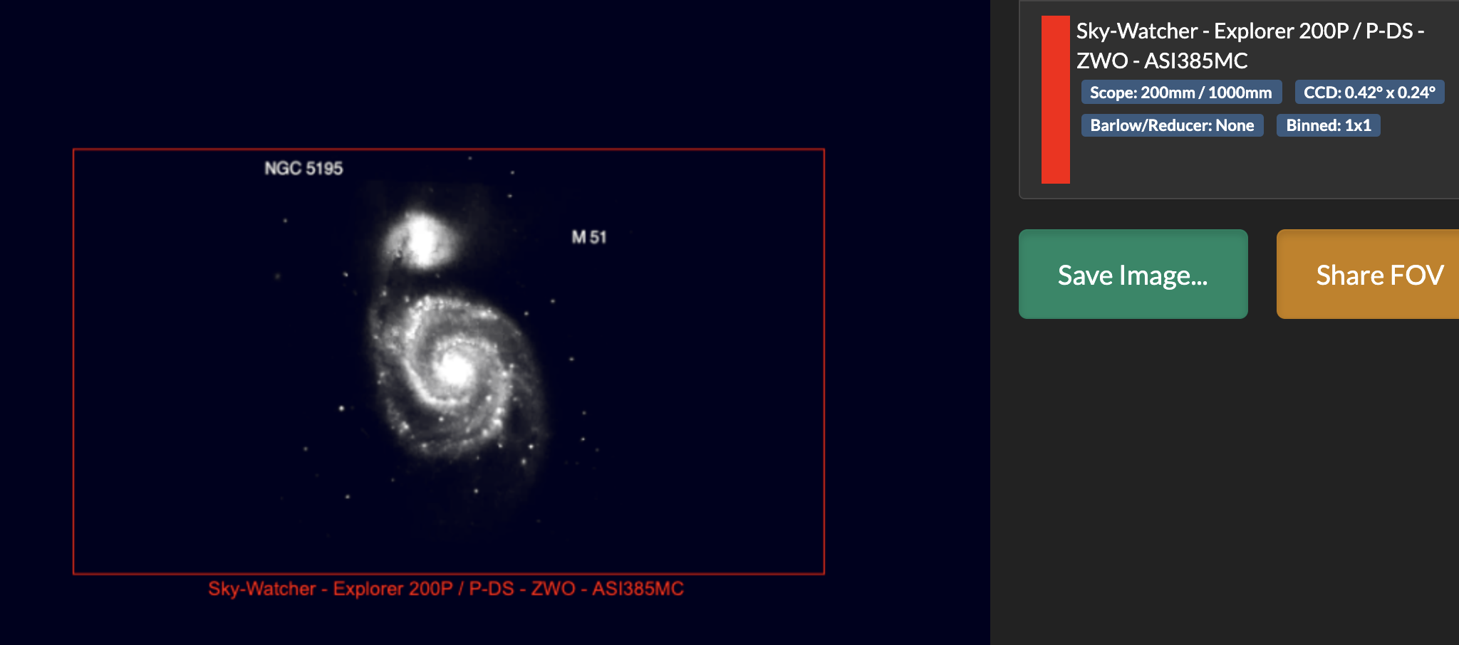

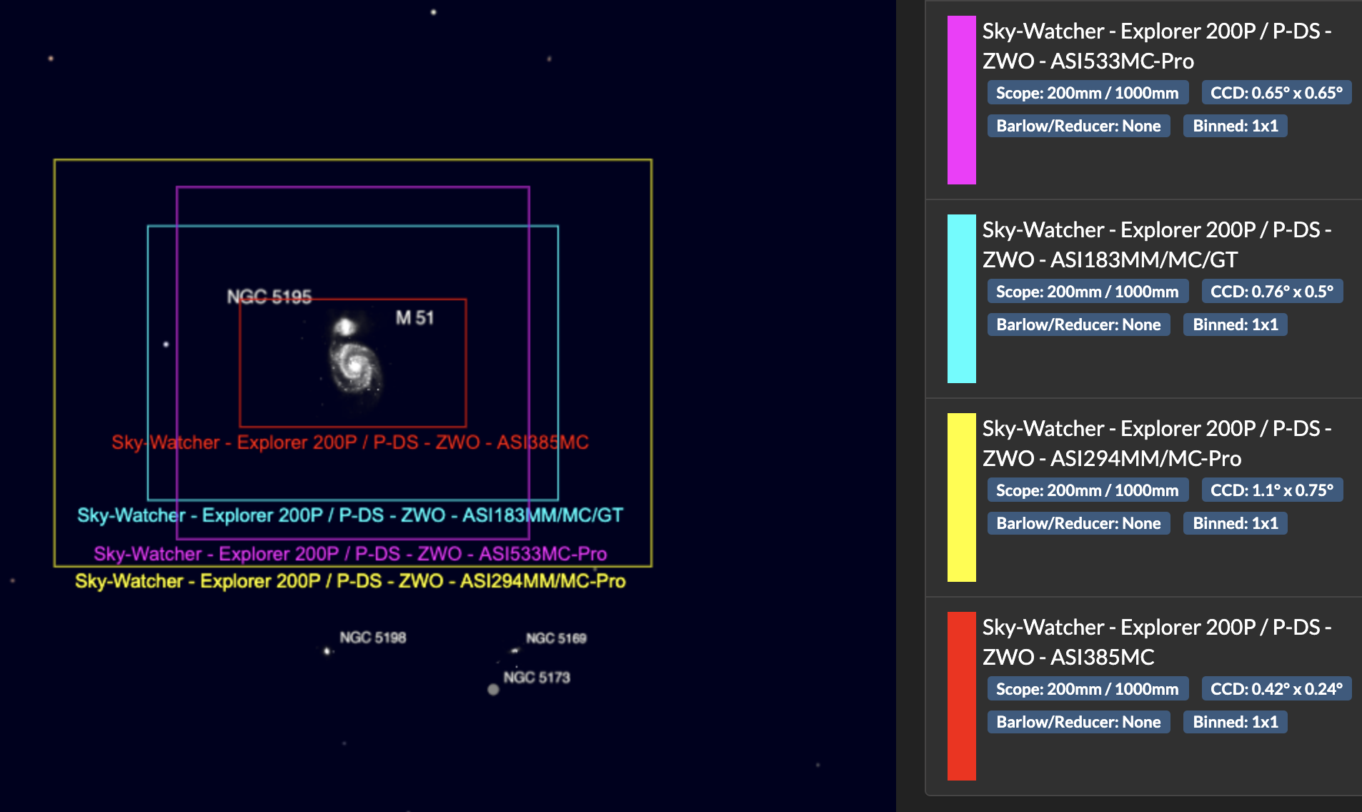

C'est super serré, comme cadre... Les pixels de la 385 sont assez gros, sont ça passe "limite" avec 1000 de focale (regarde ici : https://astronomy.tools/calculators/ccd_suitability)
Alors, en tapant dans les caméras "classiques", tu aurais la 183 : mais ça ne passe pas car ses pixels sont minuscules (adaptée pour les focales courtes, pas pour 1000mm !)...
La 533 serait bien, mais même taille de pixels que la 385, donc ça passe (question "adaptation à ta focale"), mais limite.
Reste, the best of the best, la super et très fameuse 294 : grand champ et taille parfaite des pixels... De plus, elle fonctionne très bien et elle est sensible, ce qui est important en VA...
(mais... tout petit détail... elle coûte un peu plus de sous que les autres $$$ :p ).

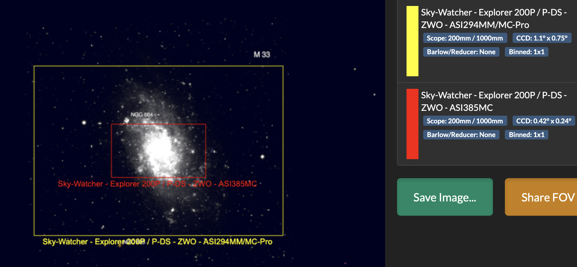

D'autres cibles, avec la 294C :
738607034_Capturedecran2021-07-28a18_25_31.thumb.png.cc8df1d55b1264463b8dc81e125def5e.png
2074442815_Capturedecran2021-07-28a18_26_54.thumb.png.f73dd3deb2d8bc001634d5cbb9e06908.png

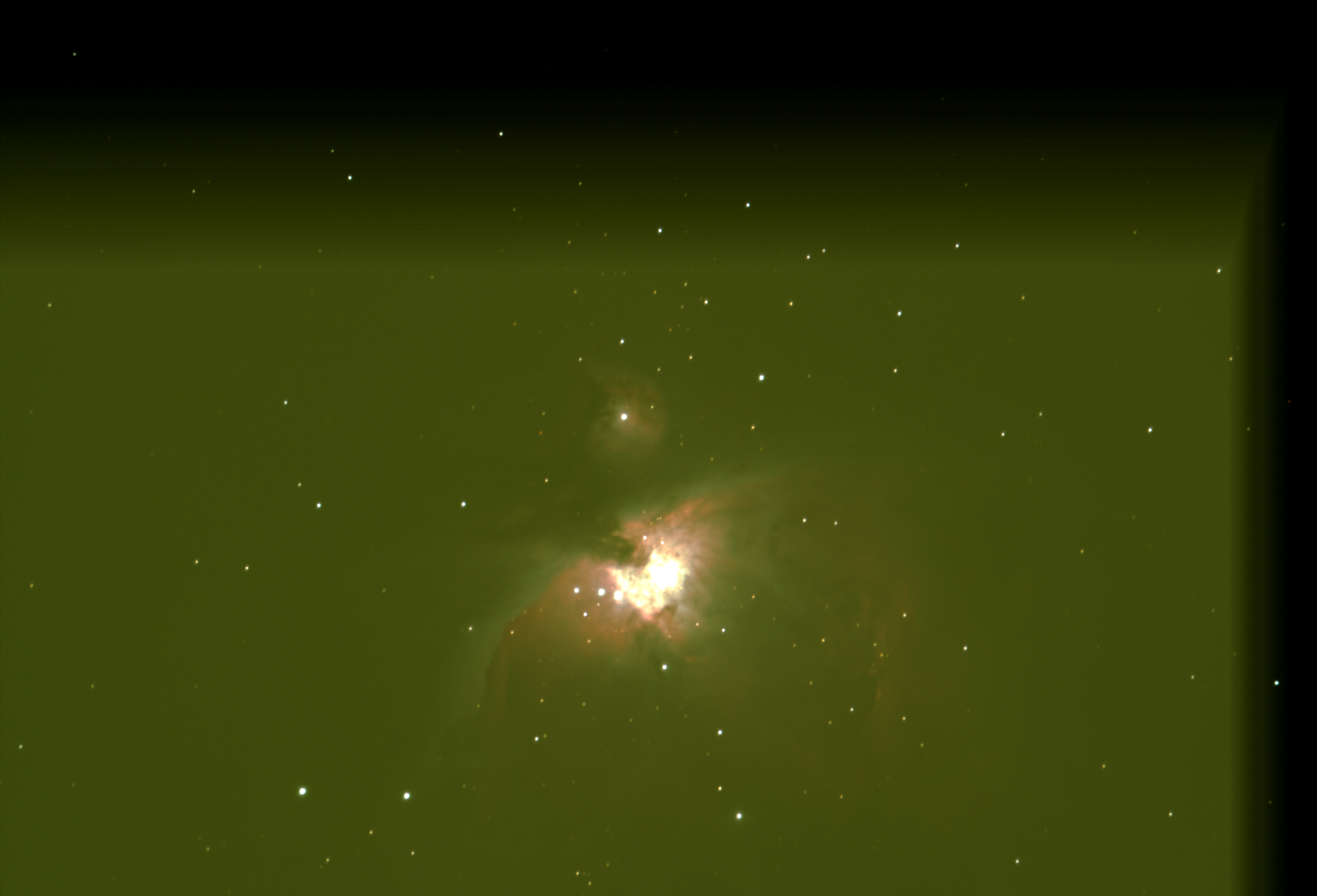

Regarde à quoi cela ressemble (c'est ma première image vue en VA : c'est tout pourri, mais comme je n'avais jamais vu aussi bien M42 à l'oeil nu, à l'oculaire, j'étais quand même super content !! :p ) :
M42 - 180 poses (10mn en tout)
Tu comprends que si ton champ est trop petit, les bandes noires  vont finir par boucher toute l'image ! Il te faut donc du champ pour pouvoir "glisser" sans perdre ton image.

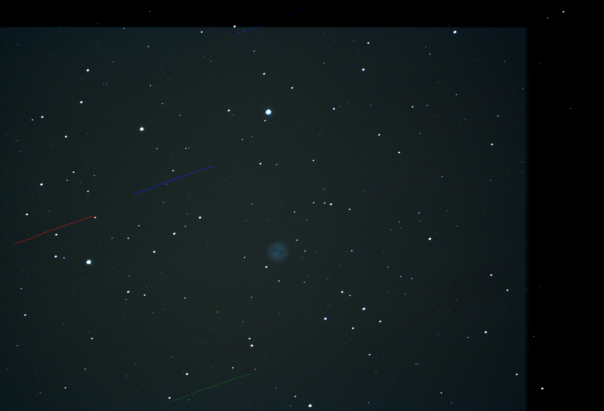

Et malheureusement, les pixels chauds, ils ne bougent pas, donc ils vont s'étaler sur ton image... Regarde ce que cela fait (encore une image à moi, à mes débuts), avec juste quelques pixels chauds qui dérapent (en 4mn30) :
La cible (M97) reste fixe, grâce au logiciel... mais ça fait des bandes noires... et donc on voit aussi le décalage des pixels chauds qui finissent par former une ligne (qui suit le décalage). Et là, c'était avec une caméra refroidie qui n'a que quelques pixels chauds (qu'on arrivera à masquer avec les darks).
Bref, tu images le binz avec une caméra non-refroidie et ton image pleine de pixels moches qui rayent ta belle nébuleuse ou galaxie (en plus des inévitables satellites :D ).
