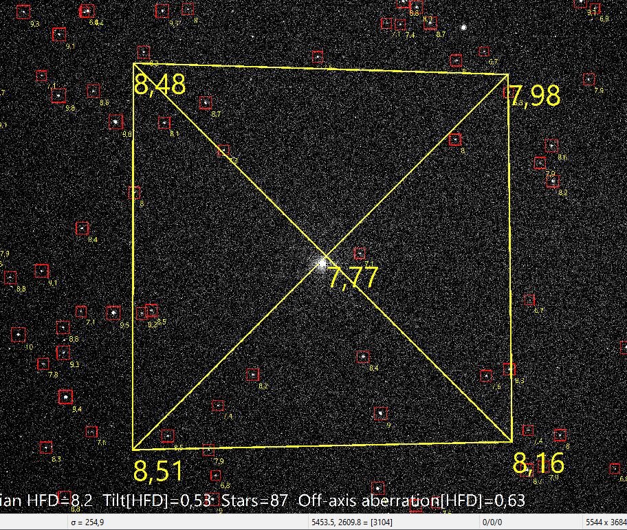

edit : je viens de vérifier plusieurs brutes sous astap, il semblerait que le hors axe ne change pas (environ 0,4), par contre le tilt lui, varie pas mal au cour de la soirée, je doit avoir un soucis de PO 😕
EDIT2 : en fait non, tout bouge.
première brute :

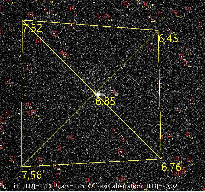

et la dernière de la soirée, quand j'étais pas loin du méridien :
Donc je pense que j'ai déjà un gros soucis de crayford qui gigote...
