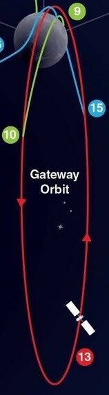

Je cherche régulièrement, mais sans succès ces paramètres. En fouillant le site US de la NASA, j'ai bien trouvé quelques schéma semblant indiquer une orbite lunaire polaire très excentrée, mais aucun chiffre (perilune, apolune, inclinaison, ...)
Si quelqu'un a une idée ?
L'orbite polaire me semble assez vraisemblable car un des objectifs d'ARTEMIS est le pôle sud, mais...Bon !
C'est une orbite lunaire originale qui sera choisie. Appelée orbite NRHO (Near  Rectilinear Halo Orbit) Elle sera liée au point de Lagrange L1 Terre-Lune
Cette orbite NRHO  ne sera pas toujours proche de la Lune. Le delta V d'accès depuis la Terre est assez faible et surtout elle assure pour la Gateway, une stabilité orbitale ne nécessitant pas trop de corrections (donc d'utilisation des moteurs et de leurs ergols). Avantage aussi, , elle permet d'avoir une liaison télécommunication permanente avec la Terre.

Et un GIF animé de l'ESA montrant les positions Terre - Lune - Gateway pendant 365 jours
https://www.esa.int/ESA_Multimedia/Images/2019/07/Orbiting_lunar_Gateway

Le GIF confirme bien une orbite polaire, très excentrique et dont le plan est, à peu près, perpendiculaire à l'axe Terre-Lune. Mais cela reste "qualitatif"
