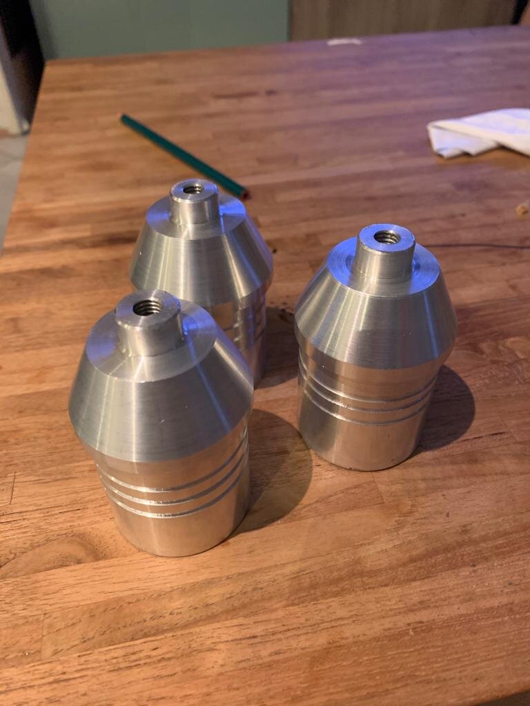

En fait, plus que pour vous présenter mon bô trépied, j’écris ce topic surtout pour remercier @supaii et @norma qui ont respectivement dessiné et usiné les pièces en Alu.

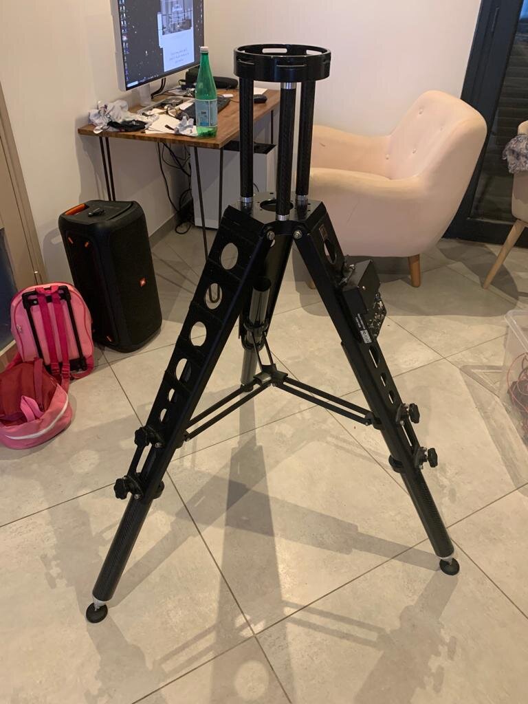

Voici donc le résultat :

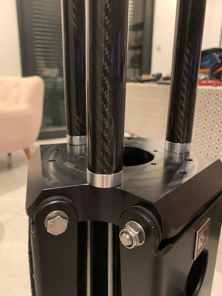

425605359_WhatsAppImage2021-07-27at14_20.52(3).thumb.jpeg.e8289430893797125855550a322fb6e6.jpeg786984146_WhatsAppImage2021-07-27at14_20.52(4).thumb.jpeg.3f6ea1da198dc5b883fc30035839203c.jpeg
Les tubes carbones acheté chez www.carbonetube.net , recus coupés aux dimensions demandées. Le service est rapide et efficace
Les manchons en alu sont collé a l'epoxy bi composant,
Pour la rehausses les tubes sont traversés par des vis 6 pans M8 de 250mm

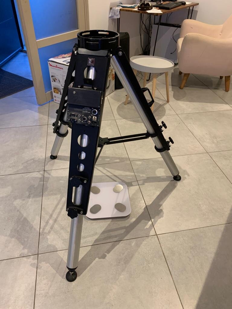

304814168_WhatsAppImage2021-07-27at14_20.52(1).thumb.jpeg.5aed286ccec8e05f4a5bfbf39a9ccf7b.jpeg1136121060_WhatsAppImage2021-07-27at14_20.52(2).thumb.jpeg.d09e8be0e48e0a7d92ac39109063eb36.jpeg
J'ai fait la la rehausse assez haute volontairement pour essayer, et ajuster par la suite si besoin

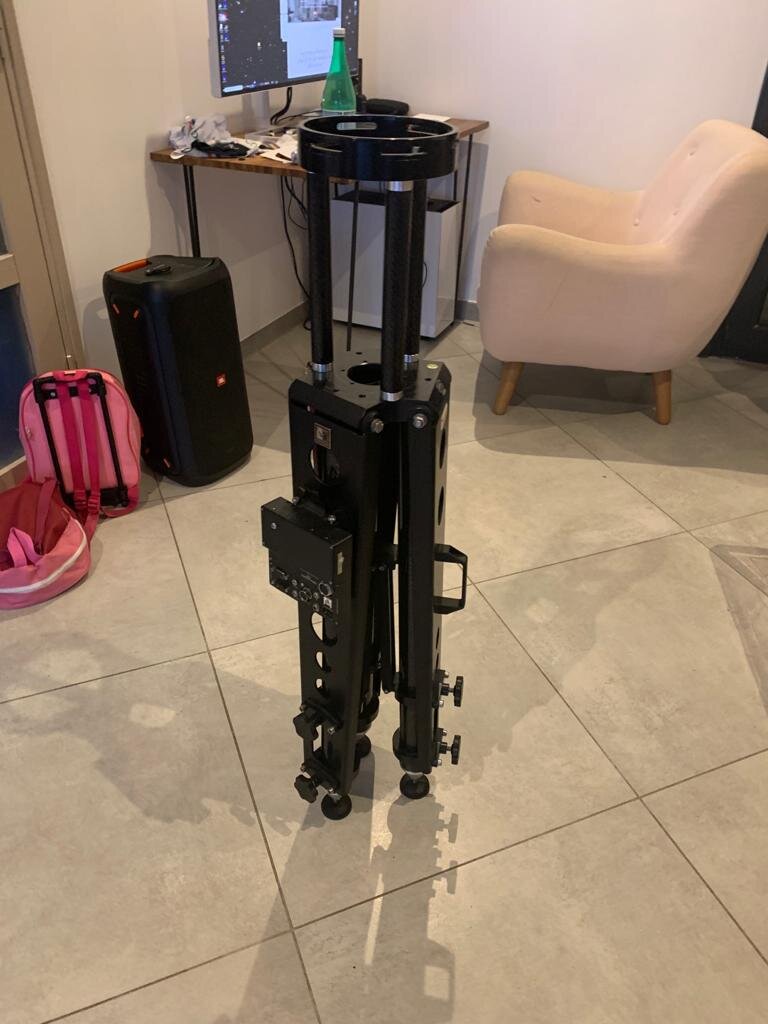

Replié et avec rehausse la taille est identique a l'original,
sans rehausse je gagne 25cm
Enfin le tout est allégé de 1,2kg  grace au carbone
