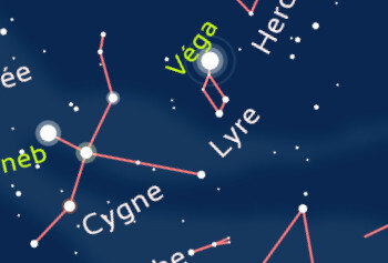

Voici un exemple, avec les cercles du Telrad qui sont "projetés" en rouge sur le ciel
exactement comme le viseur tête haute sur le Rafale.. si si ;);)

Le schéma que tu me donnes montre la lyre telle qu'elle est dans le ciel en vrai.
La question importante que je me pose, c'est :" à cause de l'inversion que provoque les miroirs, ne dois-je pas chercher une image inversée de ce schéma?"
Inversée de droite à gauche, ou bien de haut en bat, ou bien une rotation de 180°. Il y a plusieurs miroirs dans mon engin. Je pense qu'il y en a 2:

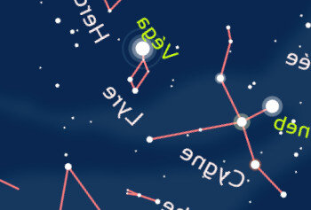

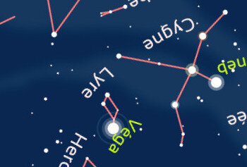

si toute l'image est inversée : haut/bas et gauche/droite, alors pour anticiper l'image que je dois observer dans l'oculaire, il me faut appliquer 2 symétries: une symétrie horizontale + une symétrie verticale.
Cela revient en fait à  faire une simple rotation de 180° (sans aucune symétrie).
Et ça donne ça (même résultat avec les 2 méthodes):
Est ce bien cela?
Donc: le parallélogramme de la Lyre se retrouve en haut à gauche.

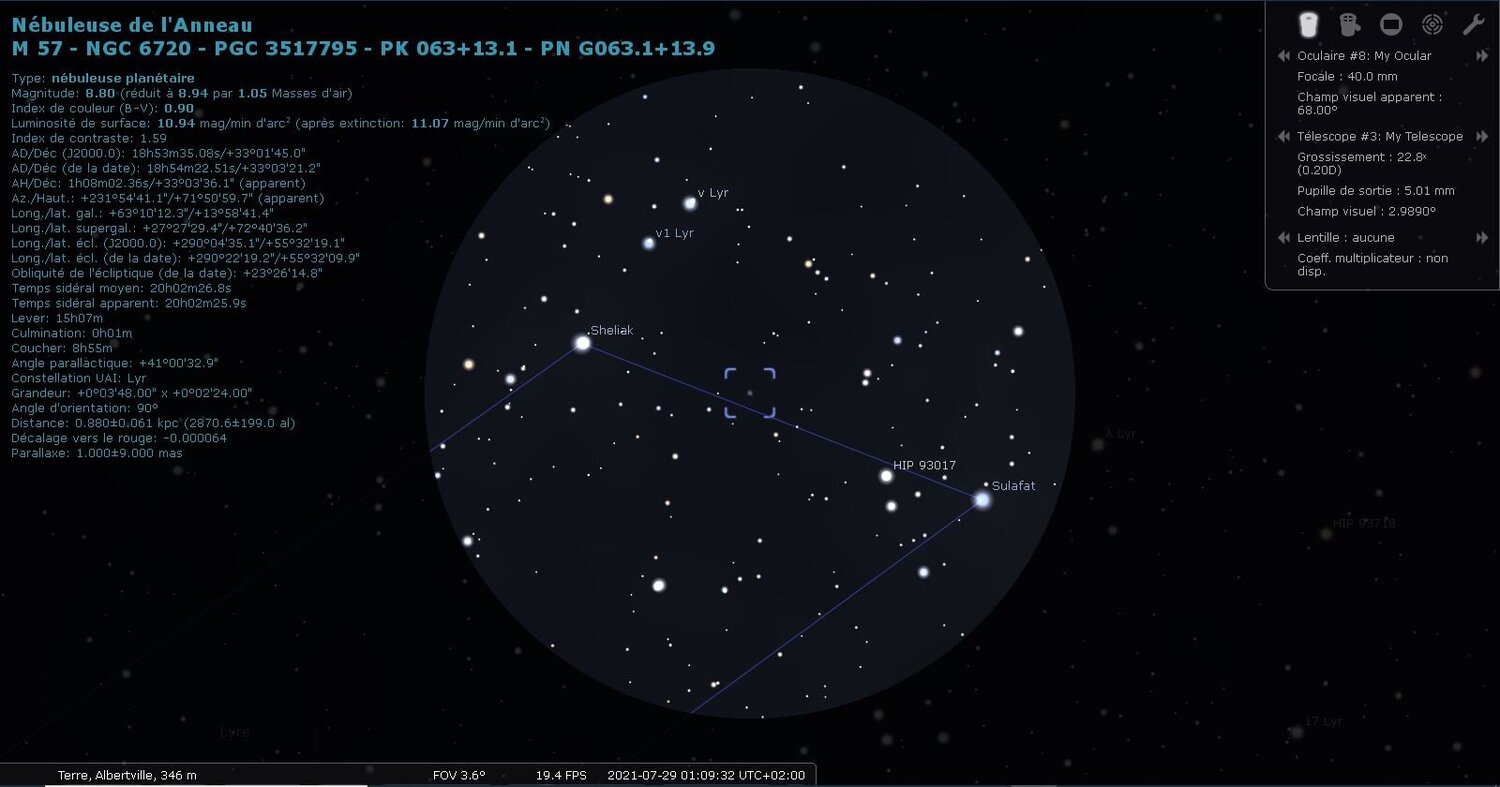

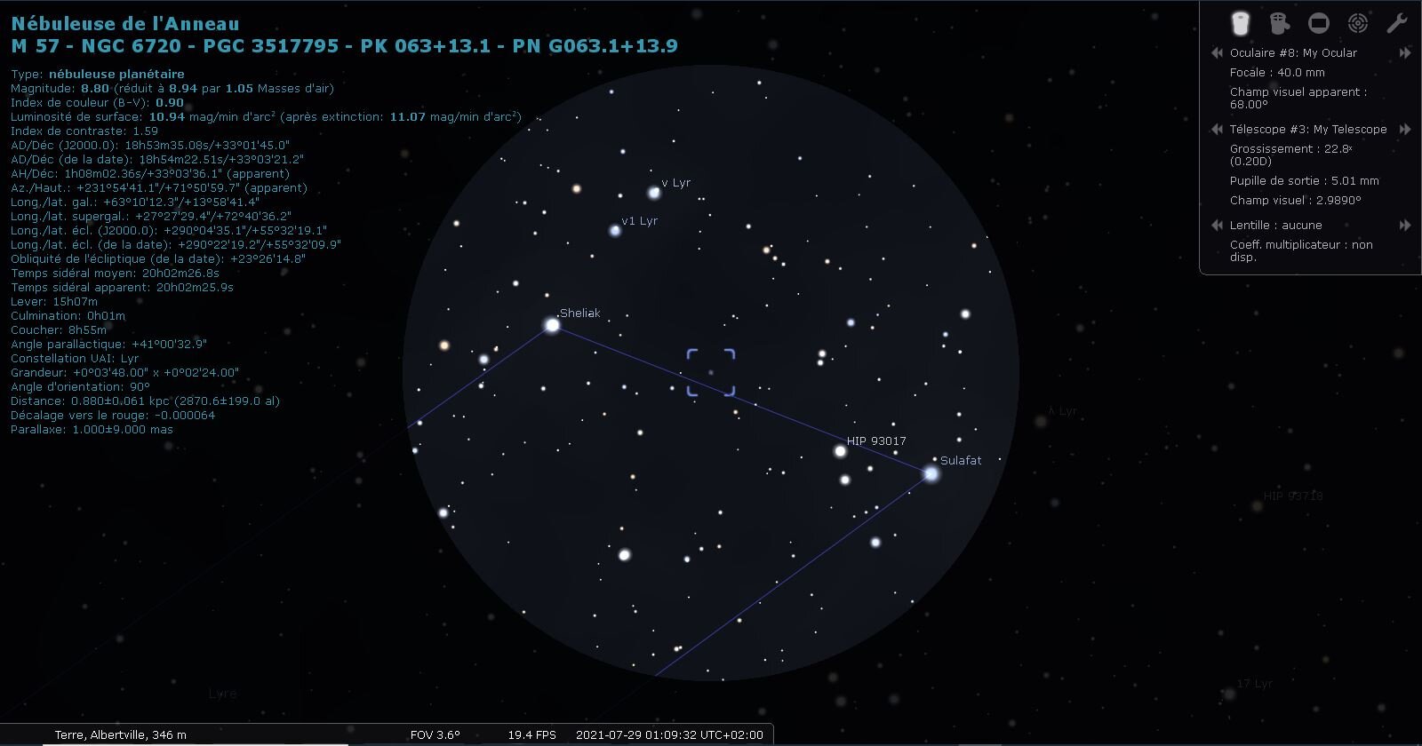

Il y a 2 heures, Skywatcher707 a dit :
M57 est "petite", vraiment "toute petite", on a pas encore appris à appréhender les tailles quand on débute...
Toute petite en effet. Une simulation sur Stellarium avec un scope 114/910 oculaire de 40 mm (x22) donne ça, donc tu as très bien pu passer dessus sans la voir:
