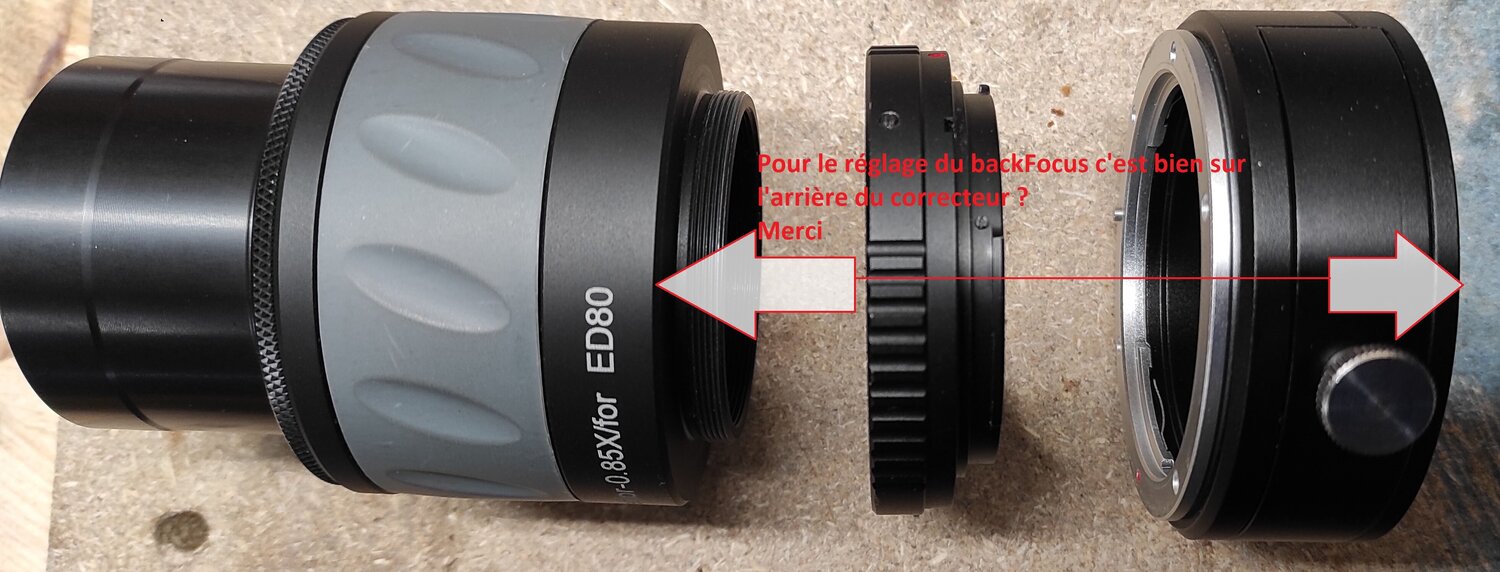

Bonjour une petite question pour être bien sur, pour le backfocus c'est depuis l'arrière du correcteur sans tenir compte du recule des lentilles ?
Merci.
Tu met une monture d'apn entre ta camera et ton correcteur? dans quel but?
le mieux serait tout vissé, ça évite d'avoir du jeu pour rien.
sinon, il faut voir avec la doc de ton correcteur mais en général oui, c'est depuis l'arrière, sans compter le filetage, jusqu'au capteur.
Ben disons que j'ai acheté un porte filtre de 2 pouces pour un objectif Canon et j'aimerais pour l'utiliser avec une lunette !
Et merci pour l'info...
L'info sur ce correcteur est donné pour un APN 55 à 56 mm je pense que c'est pareil pour une camera mais je voulais être sûr en tout cas merci.
