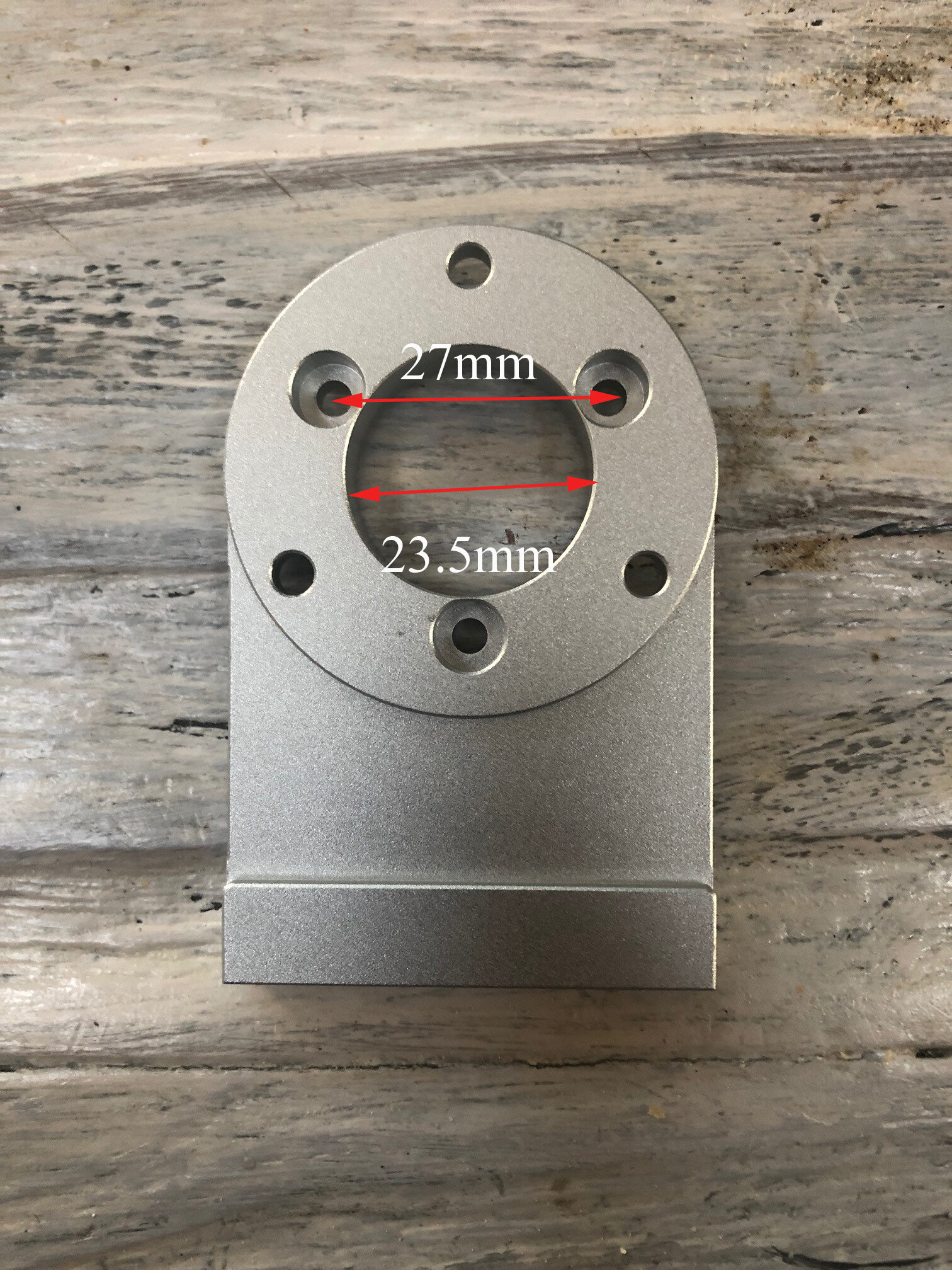

J'ai acheté cette pièce d'adaptation.

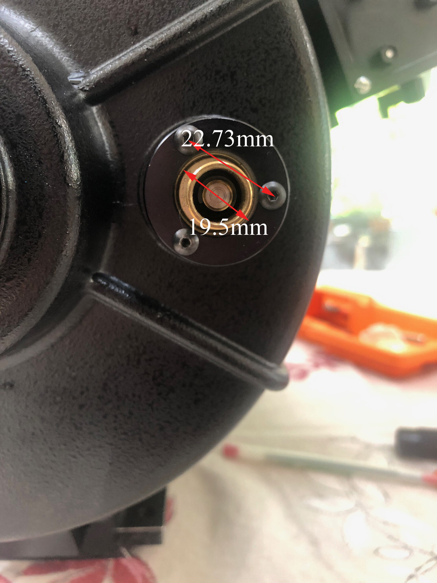

Le problème c'est que les entr'axes des trous ne correspondent pas à ceux de mon C8.
Modifier la pièce  en tirant les trous ? La pièce fait 8.2 mm d'épaisseur  et les vis qui maintiennent le capot noir font 26.3 mm de long.

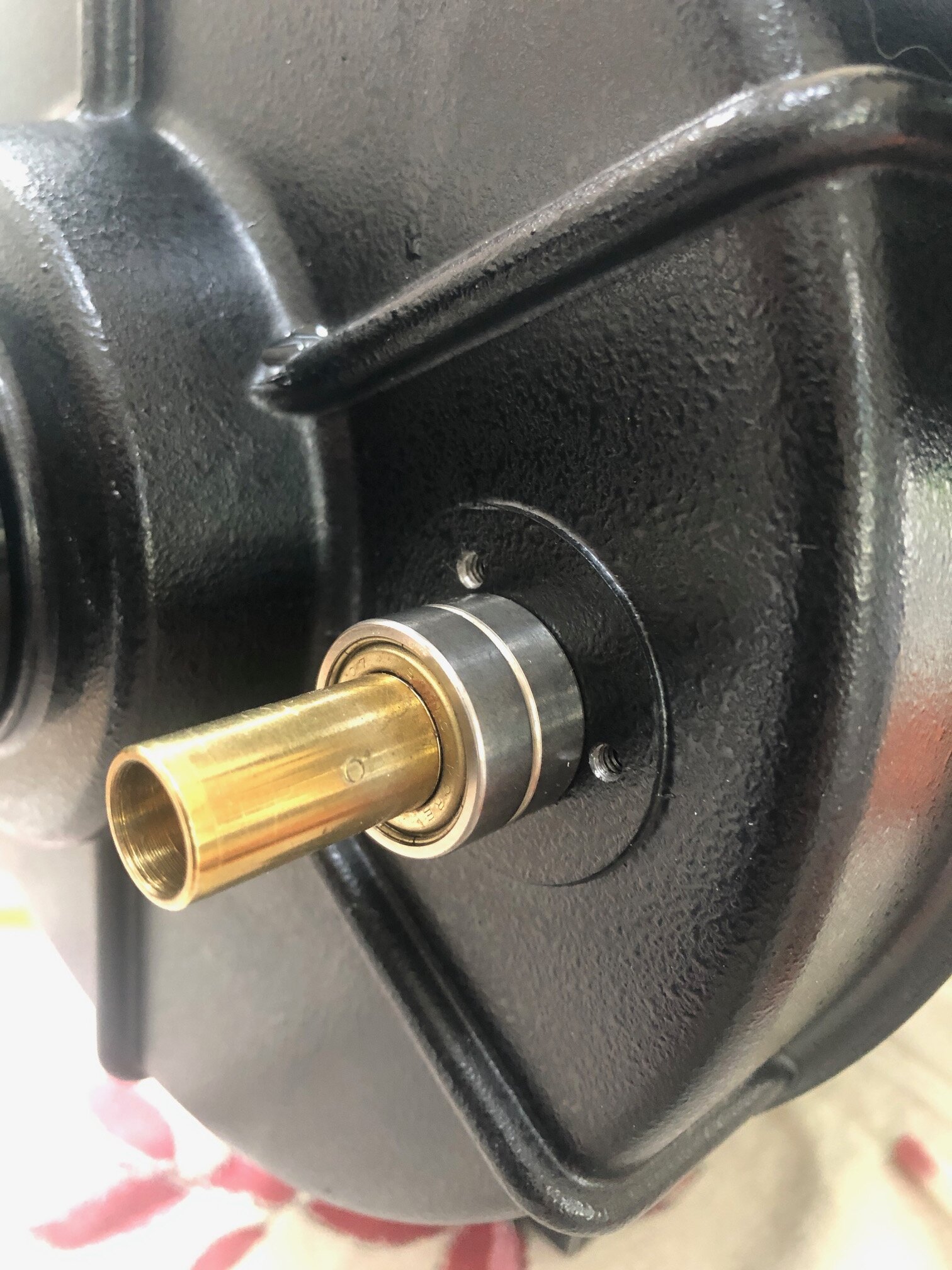

Je ne sais pas comment c'est fait derrière le fond du C8.

je me demande si je ne vais pas modifier le support en tirant les trous .

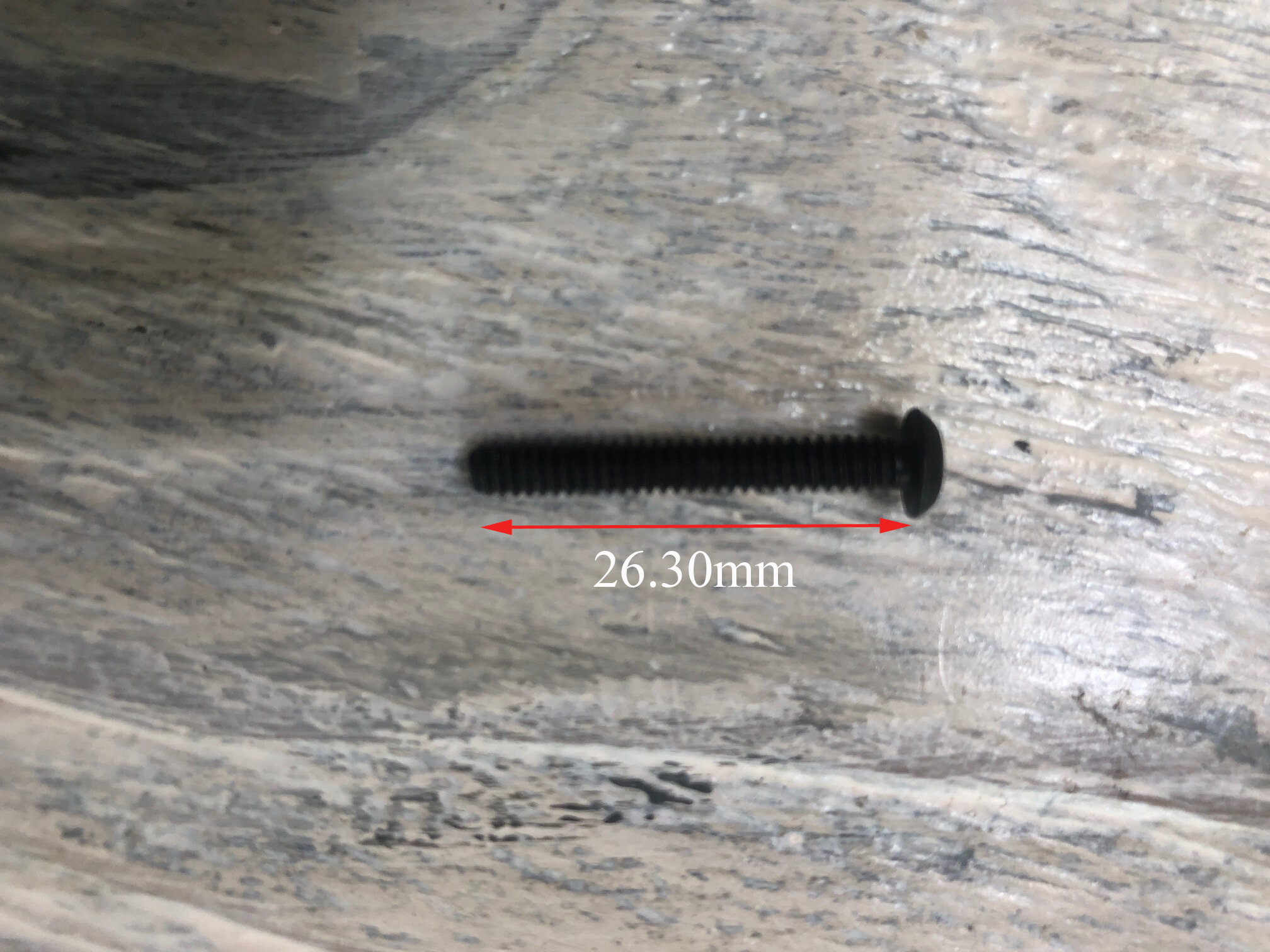

Une idée des caractéristiques des vis ? je pense que c'est du pas américain le diamètre est de 3.37 mm et de 26.30 de long .
j'aimerai en trouver une plus longue de 8 mm  (épaisseur de l'adaptateur ).
Pour les vis,probable que ce soit effectivement du pas américain.Votre C8 est un modèle d'avant 2005,année ou Celestron est passé chez Syntha.

J'ai envoyé un courriel à Medas pour avoir les références de ces vis (UNC, UNF, ? .. je n'y comprends pas grand chose..) afin de pouvoir en acheter de plus long.

Il faut que je garde la pièce noire d'origine pour éviter que le roulement à bille ne sorte.
La pièce d'adaptation de ZWO, après modif,  se montera dessus .
J'attends la réponse de Medas au sujet des vis.
